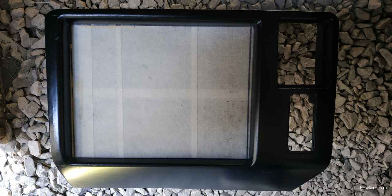

18. Замена ГУ, в принципе доволен был всем что давала мне ива 310, но не устраивало 2 вещи: старая база данных для навигатора, зернистость экрана. Ну и если честно все же выглядело это чуть "инородно". Зимой задумался о том как бы круто было иметь комбаин с нормальным краном, на базе андройд или иос. А далее не чего сложного, эпоксидка/полиэфирка стекломат, шпаклевка много времени). Ну и немного фото)
Последний раз редактировалось luger; 04.03.2020 в 16:49.

Планшет поставил вместо магнитолы?

Lelik4a, Да вместо магнитолы, но источником звука вряд-ли она будет, так как качество андройд 128кб. Если штатка то есть смысл, если норм компоненты то вся грязь будет слышна. Камера/навигация/просмотр фильмов не более.

А крутилки печки куда перенес?
compact 323ti ушатал
Kia ceed 2011 3дв хэтчбэк
Е36 compact m52b25
Старый 06.03.2020, 00:29   #31
В самый низ
Старый 06.03.2020, 01:07   #32
Сообщений: 20,904
Вес репутации: 307
выкинул, в Крыму тепло

Lelik4a, Вниз чуть позже будет фото.

Долго морочился с панелями? Как троса крутилок удлинять будешь?

Lelik4a, все будет позже в отдельной записи.

Lelik4a, Перенес печку вниз таким образом выглядит (пока в грунте, не определился с финальным оформлением). Пока варианта три основных 1. альканатра, 2.аквапринт, 3.краска. Для переноса необходимо докупить один длинный трос, проводку переложить по новому. В целом не так много дел.
