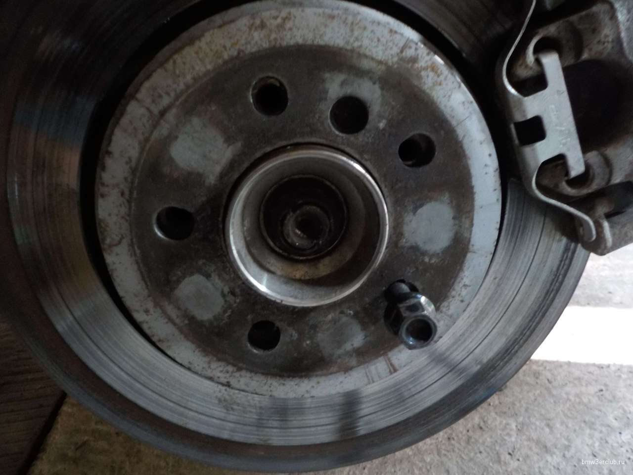

Установка японских дисков.
Параметры. Искал. чтонибуть без полок, кованное и разноширокое. Прикупил вот такие диски. перед 8J D17 ET+32. Зад 9J D17 ET +38.

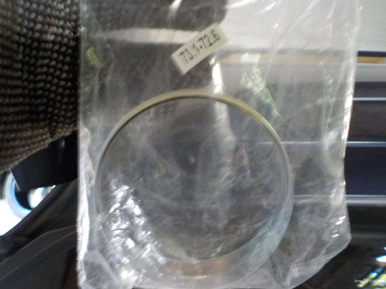

Берем любые диски с разболтовкой 114,3 на 5 и подходящим вылетом. Также, для центровки нам понадобятся центровочные кольца. В моем случае вот такие
Я не стал сверлить тормозной диск. а просто чуть рассширил отверстия.
Всавляем центровочное кольцо в диск.
Одеваем тормозной диск
Ставим колесо. Резина 255/40
