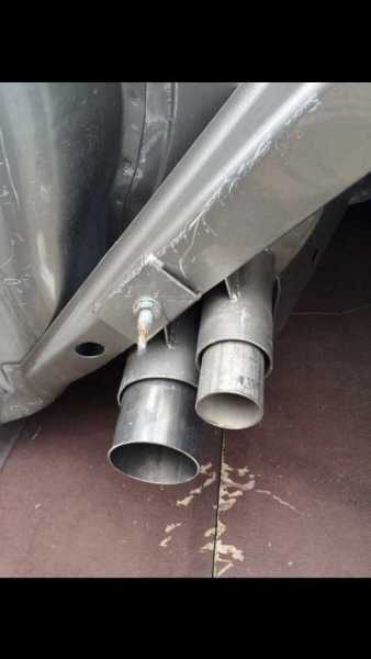

Такой машин встретил
Купе
Знаю хозяина ,машину нет
Последний раз редактировалось kondrattt; 29.06.2015 в 18:23.
Старый 29.06.2015, 18:32   #502
чет явно гоночное
Старый 29.06.2015, 18:42   #503
Вес репутации: 283
Платиковая морда-быстросъём. Дрифтули?
Старый 29.06.2015, 18:51   #504
kondrattt
Регистрация: 16.03.2013
Адрес: СПб
Сообщений: 430
Сказал(а) спасибо: 65
Дрифт
