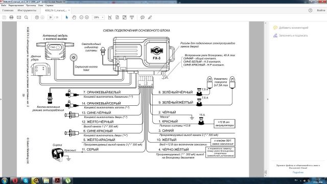

kyxten, на моей сигналке всего два выхода на концевики дверей, один плюсовой, второй минусовой, во всяком случае так на схемке нарисовано.

CASADy, концевик должен быть подключен или к 13 или к 6, в зависимости чем управляет концевик. Концевики у нас управляют - , соответственно нужно подключать к 13, а плафон может управляться как - так и + , в зависимости от года авто. Какого у тебя года тачко?
Старый 17.02.2016, 13:05   #532
CASADy, да - надо подключить лишь один из этих проводов сигналки - в зависимости от того какой полюс по схеме электрооборудования автомобиля заведен на концевики.
П.С.: На моей Волге весело - по минусовому концевику на каждой двери и еще на водительской и на задней правой дверях по плюсовому концевику

ALEX_2568, Только что поменял с 91 на 97, теперь плафон управляется плюсом, соответственно самый простой способ сейчас перекинуть провод концевиков с 13 на 6 пин сигналки а другой конец на 4 пин х13252?

CASADy,
Сообщение от CASADy Посмотреть сообщение
судя по схеме, да. Но я бы лучше переделал, подключив к концевикам через диоды.

ALEX_2568, а какой смысл к концевиам через диоды подключать? Все концевики приходят на зке, с зке уже сигнал на плафон идет, шанс выйти из строя у концевиков выше чем у зке такчто не вижу смысла...Смысл бы был еслиб из сиги были провода на каждый концевик, тогда да.
Протестировал, работает все

ALEX_2568, автозапуск не планирую... а по поводу что надежнее, то я много раз видел негодные концевики, даже у себя вот передние менял, а сломаный зке никогда, из того и вывод. Обнаружил что не подключен концевик багажника к сигналке ну и ладно Кстати для успокоения кинул провод с сиги на концевики который управляется минусом на зке, такчто теперь поидее у меня и через плафон и через концевики напрямую, дублируются
