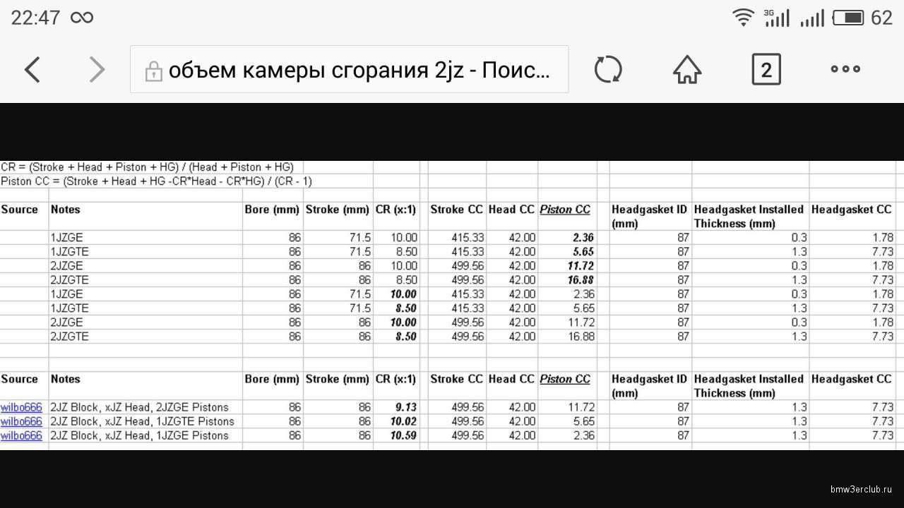

tatarin79, , я пролил лужу в новом оригинальном поршне 2jz ge и она не 11.72 как ты пишешь.У меня получилось 9.6, примерно как и у Болида ( 9.8).Соответственно у твоих поршней тоже не такая лужа как ты пишешь ( и наверное считаешь).
Компрессионная высота у обоих поршней одинаковая,значит из блока они торчат при расточке одинаково,вот только у тебя 1.5 мм получается, а у Болида 1 мм. Я проверить не могу( давно собирал такие моторы),но верю больше Болиду.Вообщем у тебя уже две ошибки ( по моим прикидкам) Далее снять с блока 1-1.5 мм это вообще не проблема(тем более что спланировать его нужно) Экстремалы и 3 мм снимали и все натяжители справляются.Я снимал 1-1.5 мм и без проблем.Минимальный огневой пояс который можно оставить 5 мм. ( у м54 б30 он и того меньше).Попробуй пересчитай все по новой исходя из таких вводных.Поршень можно оставить торчащим на 1 мм из блока(прокладка все равно толще) Только цековки под поршня нужно переделать.
П.С. Понятно что на же поршнях все было бы проще,но раз ты такой горячий парень и уже все купил,то можно все подогнать... Голову тоже можно на 0.5 пильнуть если что.
Огромное спасибо, за первый толковый ответ хоть на некоторые мои вопросы. Сейчас сделаю скрин заводских характеристик поршней
Добавлено через 14 минут
Это с 2jz-gte спиленных на 1мм
А это с 2jz-ge

Ну и все отлично:пилишь блок на 1 мм и еще на 1 мм поршень и получаешь нужную степень сжатия с огневым поясом 5 мм.Это если он там 7 мм как на GE поршнях.( на моем прошлом и нынешнем строкере именно такой огневой пояс и пробеги уже далеко за 100 тыс.).
Хотя,повторюсь, я не верю в те табличные данные которые ты использовал,так как воочию вижу другое.Думаю если возмешь и прольешь поршень жте то окажется там камера меньше.Возможно что и блок пилить не прийдется. А еще и камеры в ваносных головках обычно 34 куба, а не 35 как у тебя.

Поршень жте я пролил после того как спилил его на 1мм, у меня получилось~12.5.
Я согласен что существует погрешность измерений, разность получения исходных данных, но сути это не меняет. Вы предлагаете мне схему как выйти из сложившиеся ситуации, а я пытаюсь рассказать людям как в нее не попадать!!!
Разница поршней тойоты в том и заключается, что один предназначен для турбо, а другой для атмо моторов!!! Так ЗАЧЕМ брать турбо поршень и начинать танцы с бубном? Как вариант постройки можно и поршень фигурно выпилить(как предложил мне токарь на станке с чпу)чтоб он входил через прокладку еще и в головку, можно сделать ввертыш вытеснитель в свечной колодец. Но повторю еще раз раз свой вопрос зачем??? Если есть атмо поршень, который нужно лишь слегка припустить и все и никаких манипуляций более не требуется!!! Комплект поршней При постройке нужно покупать в любом варианте, так зачем покупать себе лишние проблемы??? Еще и дороже
Что касается меня, то для себя я уже решил, что куплю себе комплект 2жз ге и сделаю для себя как следует! А попался я на том что пишет ВИЛС, на протяжении всей этой темы(опять же, может существует какой то секрет, что спилив блок, головку, поршень мотор заработает по другому, получим хороший детонационно температурный баланс?) А он не однократно указывает на 2жз гте!!! Вы можете продолжать кидать в меня гнилыми помидорами, но я не имел возможности пролить это все на бумаге(даже если обладать достоверной информацией о стоковой луже, как узнать какая она будет после Сошлифовать, ведь изменения ее объема имеет нелинейную характеристику) соответственно и купил то -что указал мне автор данной темы!

Хотя,повторюсь, я не верю в те табличные данные которые ты использовал,так как воочию вижу другое.Думаю если возмешь и прольешь поршень жте то окажется там камера меньше.Возможно что и блок пилить не прийдется..
Блок пилить При таком раскладе по-любому т. к. Если спилить еще поршень получим недоход, который необходимо учитывать в расчете сж

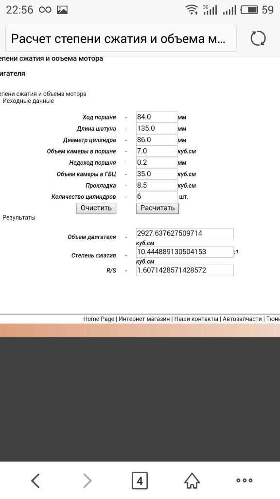

И так, разобрал я свой м50б25ту большая выработка в цилиндрах.
И так, имеем колено м54б30 + 135 шатуны.
подскажите какие выбрать поршня 86, вариантов тут сказано масса Хонда, м43, 2jz
В идеале надо получить СЖ 10,5 как в стоке.
Форсы 2,8 есть, прошивку допилим.
Прокладка 11 12 1 405 106

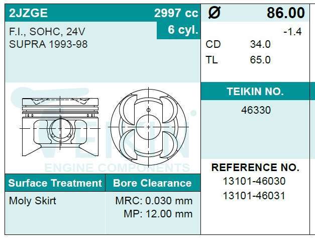

ребята, это правильный номер поршня под 2JZ-GTE ?
13101-46081

Сообщение от tatarin79 Посмотреть сообщение
Пы. Сы

про какие поршня GE ты говоришь?
я купил 93-98г. и собираю на них.
уже столкнулся с проблемой, не знаю какой объём ГБЦ взять для расчёта...
по проливу голова 35-36 получилась, а исходя из заводской компоновки М50b25TU, взяв объём поршня за 0 и высчитал камеру в ГБЦ исходя степени сжатия 10,5 получил 33,776
по поводу высоты блока всё сошлось, 210,7 это стандарт нашёл на блоке набойку 0,6 итого получаем 210,1
колено 84, шатуны 135, компрессионная 34 итого получаем недоход -0,9
промеры показали практически тоже самое. среднее по всем 6 котлам, в 4 плоскостях на поршень 0,87
