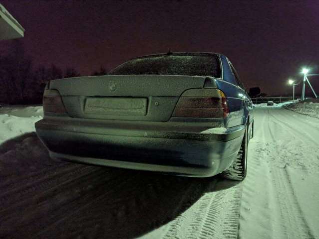

Добавлено через 22 секунды
By apoliticalscam
