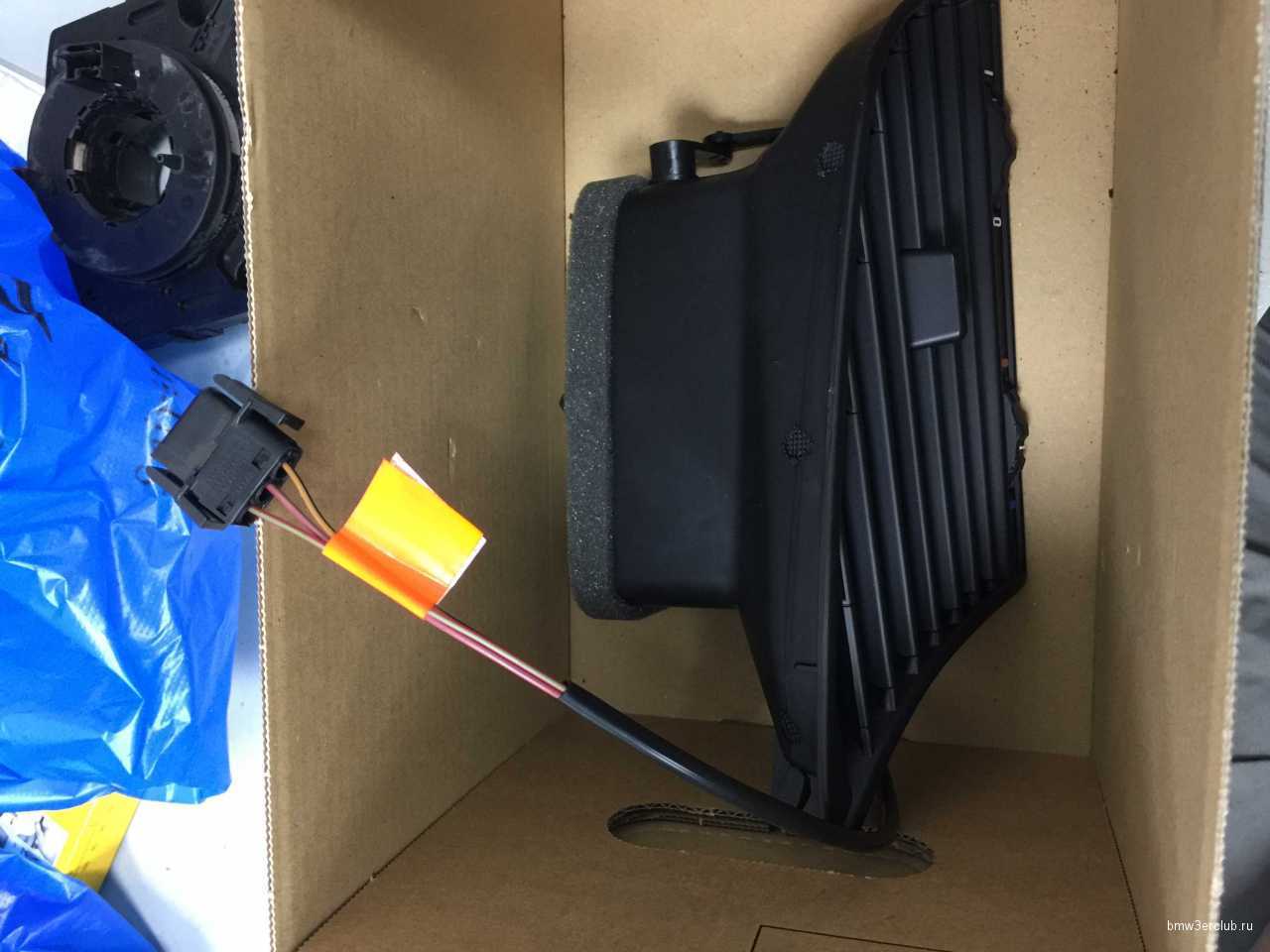

Решили поставить -не подошло
У меня на тросе а тут какая то эл фишка..на продажу...

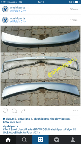

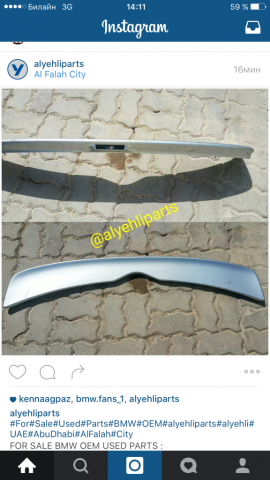

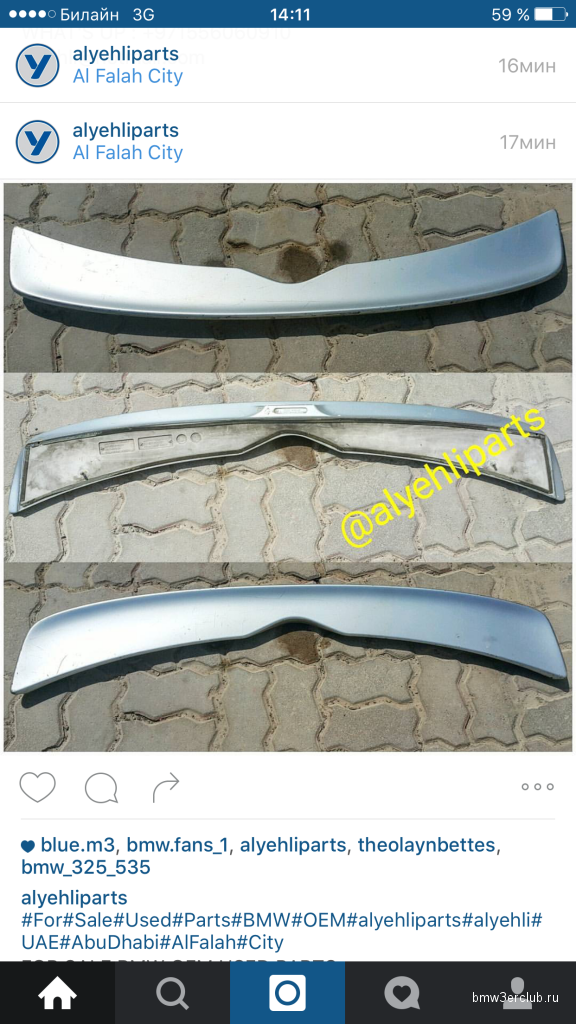

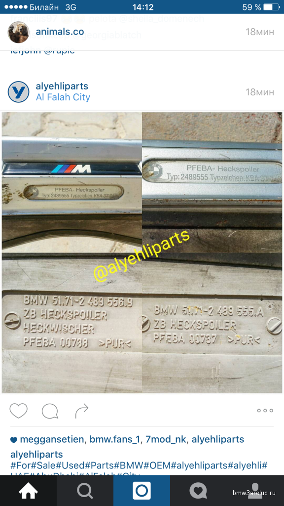

Кто нибудь знаком с таким спойлером?
У арабов нашел
Пишут что на е36

На компарь походу

Я тоже подумал так но что то не встречал таких
Может эксклюзив арабский

Оригинальный спойлер бмв, видел такой пару раз на компакте

Компактовский спойлер) у меня лежит такой.

А что за фишка? первый раз такое вижу) Расскажите кто-нибудь)

Ika, если ты про воздуховод, то на авто с кондеем два регулятора, один регулятор открыть закрыть, второй горячий холодный, так вот второй бывает двух видов, электронный с фишкой и тросиковый

CHIBUS, там привод стоит в воздуховоде?

Igorevich, нет, просто резистор регулируемый, если его крутить, то заслонки в корпусе печки двигаются

CHIBUS, спасибо Принцип же там один и тот же, на сколько я понимаю? Холоднее/теплее?

Ika, да, просто у кого механика, у кого то электрика,

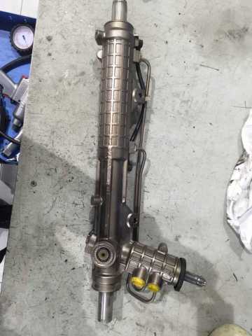

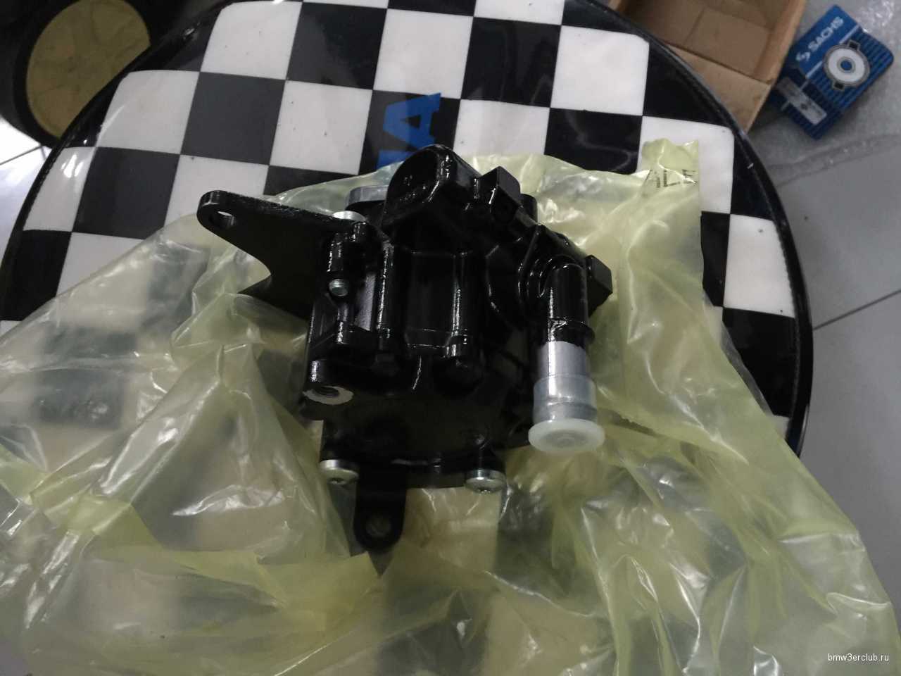

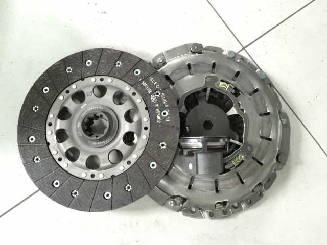

Сцепа,насос гур,рейка е46.

kondrattt, сцепа сток?

Да
Добавлено через 15 минут
Сцепу сказали нужно взвести,может она с завода взведённая?кто в курсе данной темы?
Ни когда ни чего не взводил прежде)

новая взведённая уже, бу надо взводить )

на твоем фото сцепления видно по центру корзины шестигранник. Так вот он и взводит сцепление, в твоем случае она взведена уже.

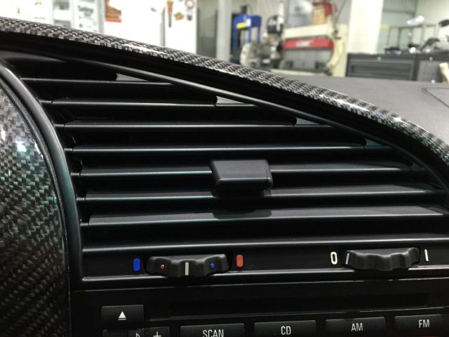

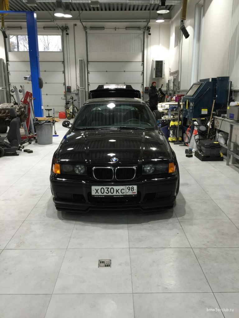

Сегодня все затестил
Вместе с рабочей контрактной коробкой
Разница во всем день и полярная ночь
+новый воздуховод установлен на законное место
