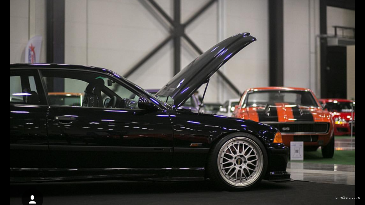

Безумно красивая машина...

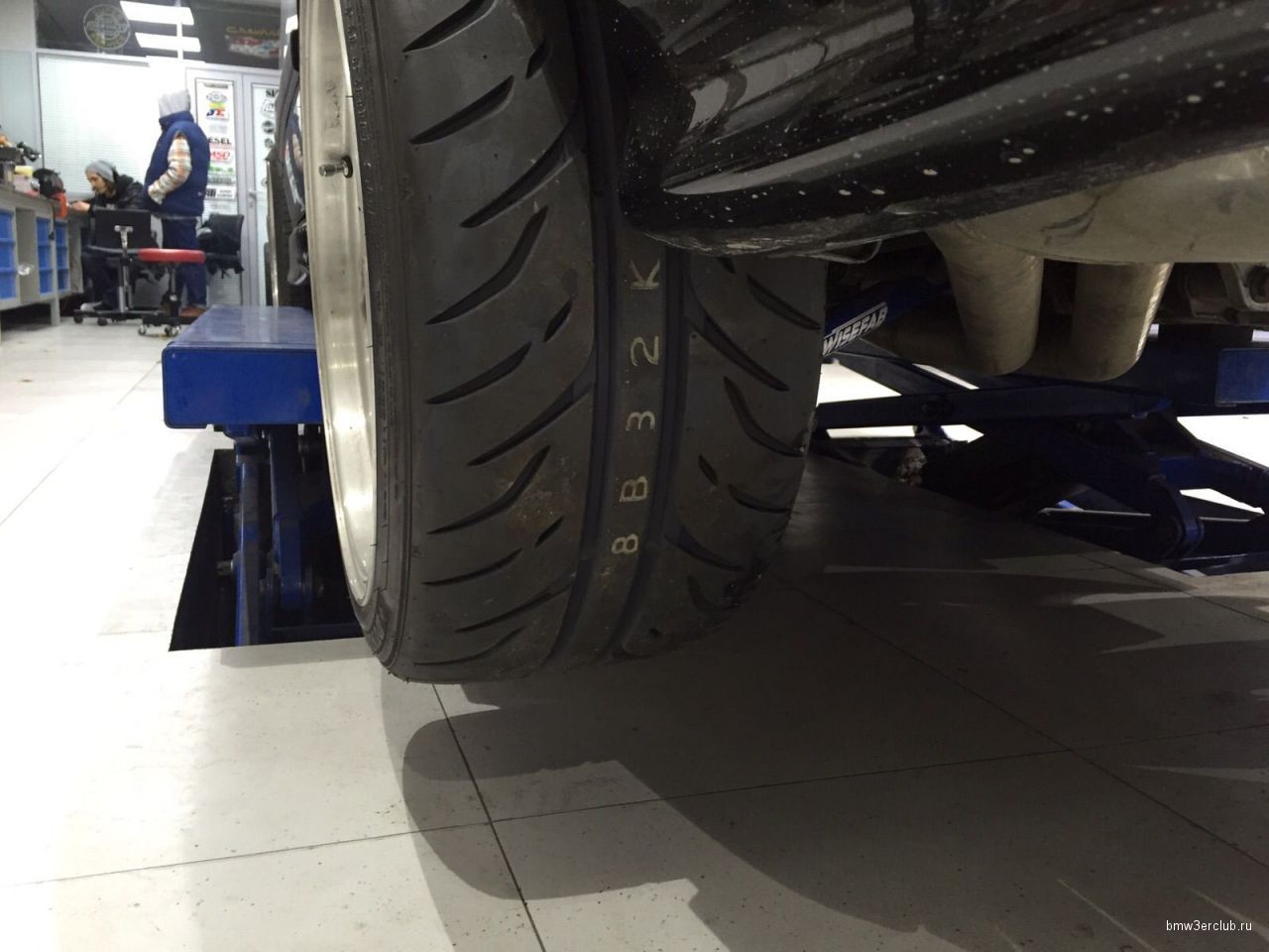

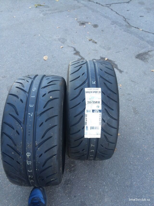

Не могу разглядеть, что за резина ?

данлоп
Dunlop direzza z2 star spec

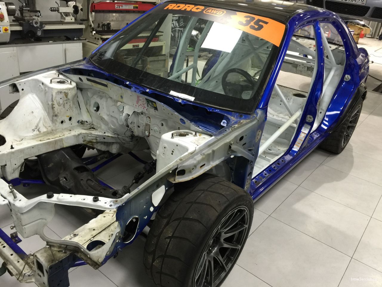

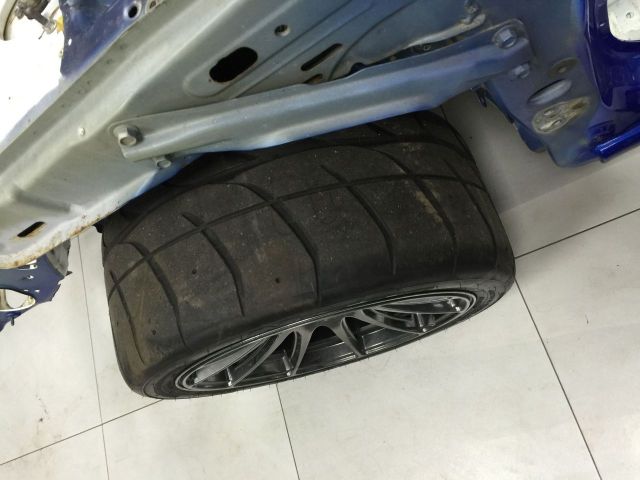

Любителям субары 1100лс 2лТурба
666кг в таком виде 3кг что ли давит ...
Драг
Завтра взвесим бмв

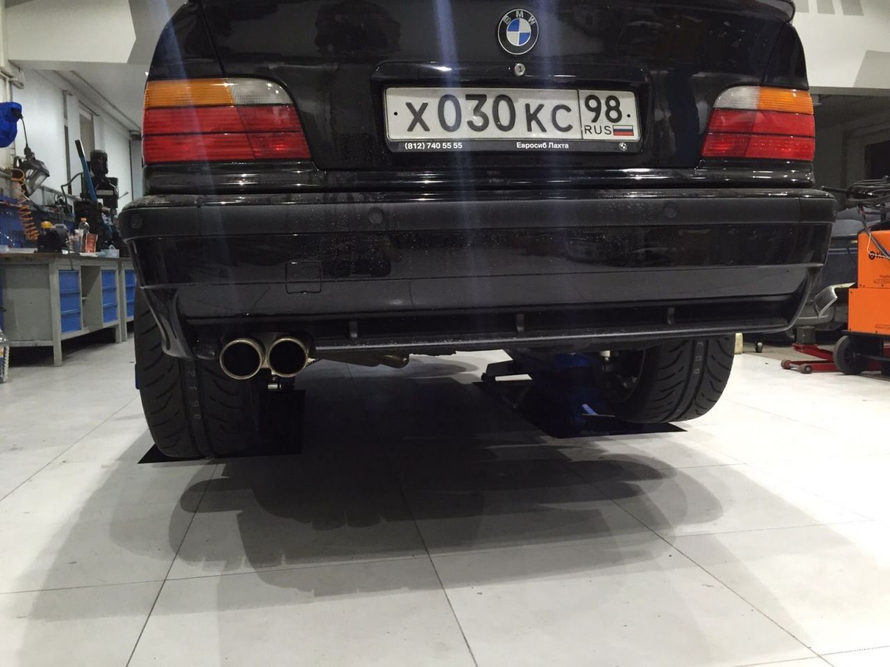

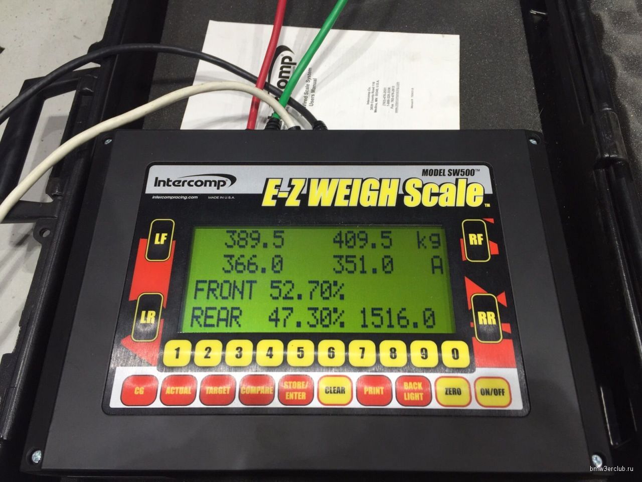

Кто в теме Ваше мнение
Добавлено через 31 секунду
Завтра наступило сегодня ..

чет тяжелая, не ?
должна как м3 3,2 весить

Развесовка почти 50/50, ток чет 1.5 тонны дофига, да и по сторонам разброс по 20кг...

А есть у кого результаты подобного взвешивания?
боднуль с маслом с права стоит ,масл насос с права висит,из лишнего тяжелого вроде все по правой стороне..
Водитель с лихвой компенсирует эти циферки)
Выхлоп думаю не из легких ,а так даже запаски нет..)
На сколько мотор s62 тяжелее чем 3.2 кто знает?может тут отгадка 1500кг..
Лм-мами компенсировать лишний вес похоже мне не удалось))))))
Какая развесовка должна быть в норме?

ненамного тяжелей, кило 20-30 вроде. коробка идентична

м3 около 1450 весит, мой кабрик вообще 1630) по паспорту
винты же да?
вроде как раз винтами распределение веса по колесам можно вывести к 50/50 лево-право и это будет самое правильное
по осям не знаю, но наверное можно попробовать)

Да винты
Попробуем
Спс

kondrattt, очень хорошие показатели с таким то мотором)))), в стоке тоже не совсем 50\50 если что!

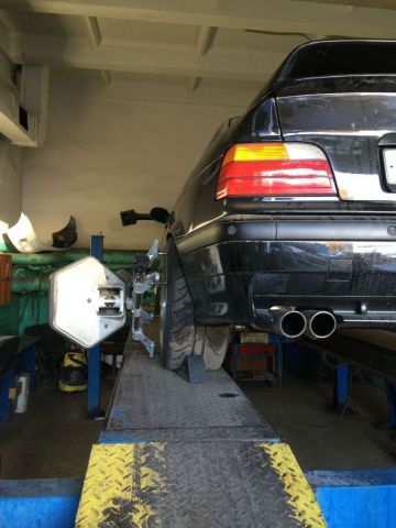

Машина ждала все лето чтобы перед зимой быть готовой..
Поменяно все что требовалось
Добавлено через 57 секунд
