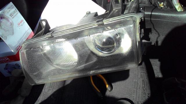

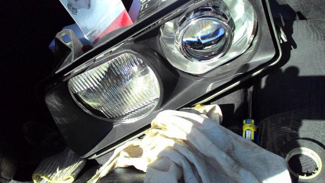

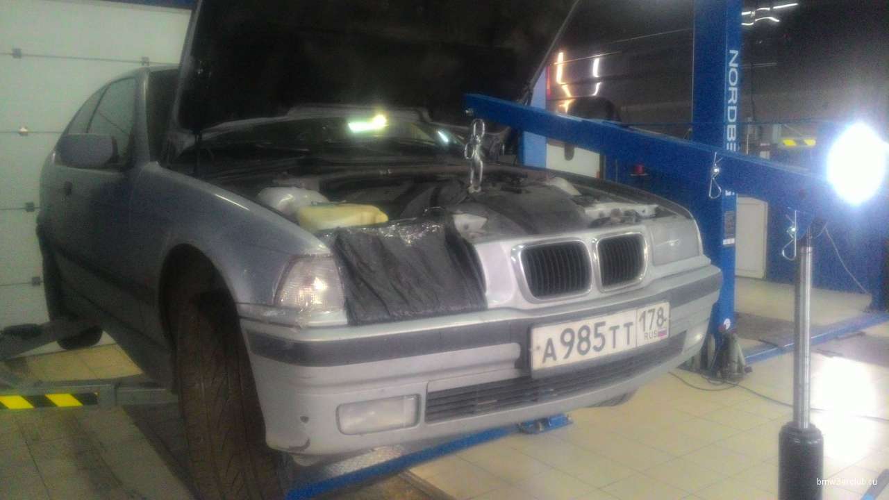

поставил линзы
1.

красота))ксенон будешь ставить?
///BMW Motorsport
Старый 17.04.2015, 17:10   #55
Вес репутации: 159
както страшненько надо, наверно, во внутренних стеклах резать отверстие и ставить их на место.

Автомобиль: 318is m44 1997
Сообщений: 389
Сказал(а) спасибо: 26
основные стекла стоит заменитькак то пескоструй сильный
надо маски нацепить
или покрасить оправку линзы в черный

Сообщение от kosmos2485 Посмотреть сообщение
Согласен
дойдут руки и до них
Добавлено через 56 секунд
Сообщение от 7_slov Посмотреть сообщение
Ради ксенона и занималось все это
надо маски нацепить
На прошлых фарах красил, на этих решил так попробовать
маски?, какие

Сообщение от Aleks1812 Посмотреть сообщение
маски?, какие
да любые лишь бы по размеру подошли
так то к примеру получше выгядит мне кацца

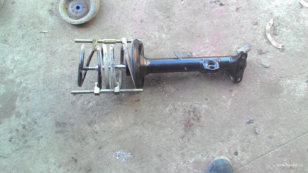

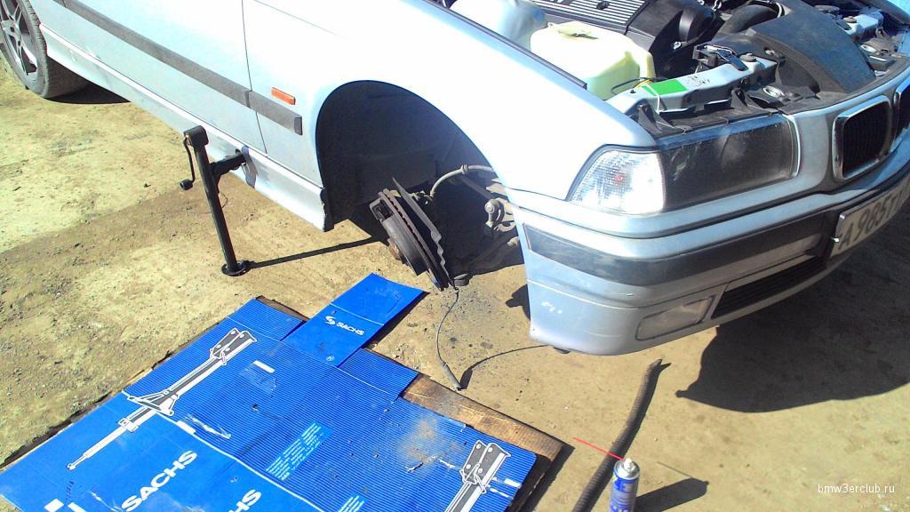

поменял стойки
Sachs 312 069 (070)
Compact 323ti

Бортовой журнал Compact 323TI
У меня на купе потекли через 4 месяца
такие же были?
если потекут через 4 месяца , сдам по гарантии

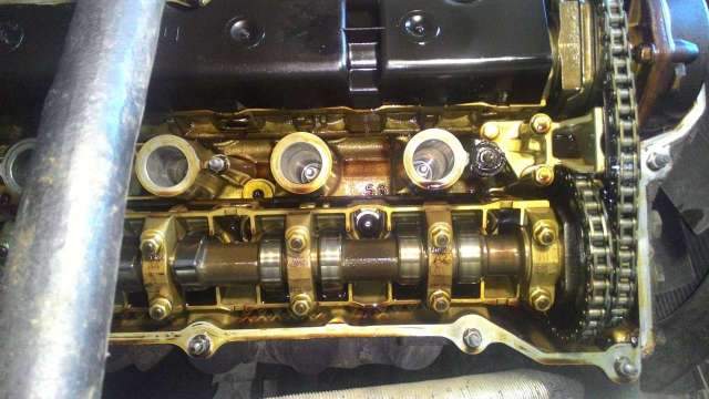

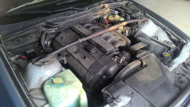

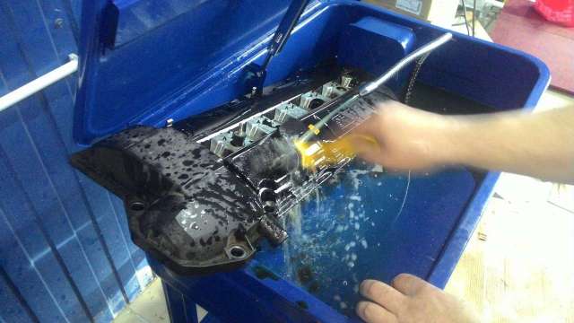

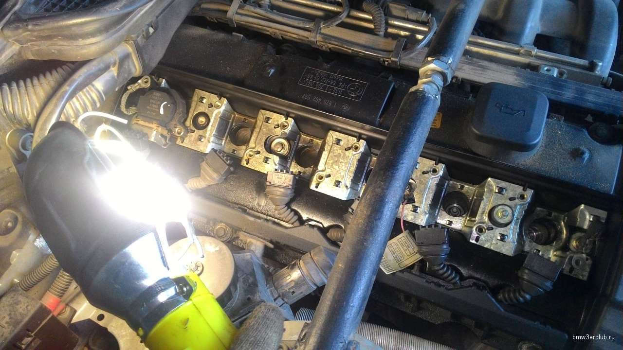

поменял прокладку клапанной крышки
двигатель спереди весь в масле, в свечных колодцах также присутствовало масло, да и расход появился
прокладка, которую менял, была из пластика, как мне показалась , не гнулась, только ломалась
Compact 323ti
Старый 07.09.2016, 22:20   #65
просто ее давно не меняли
Старый 08.09.2016, 09:16   #66
судя по состоянию, ее вообще не меняли до меня

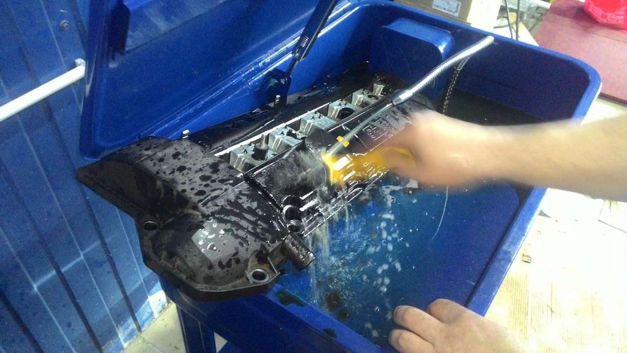

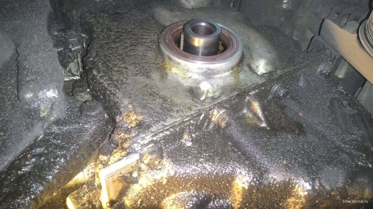

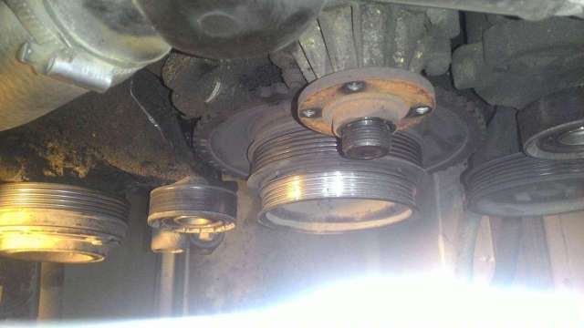

продолжается борьба с расходом масла / на пробег
сальник коленвала сухой, но все равно поменял, раз залез
с заменой масла буду менять прокладку картера

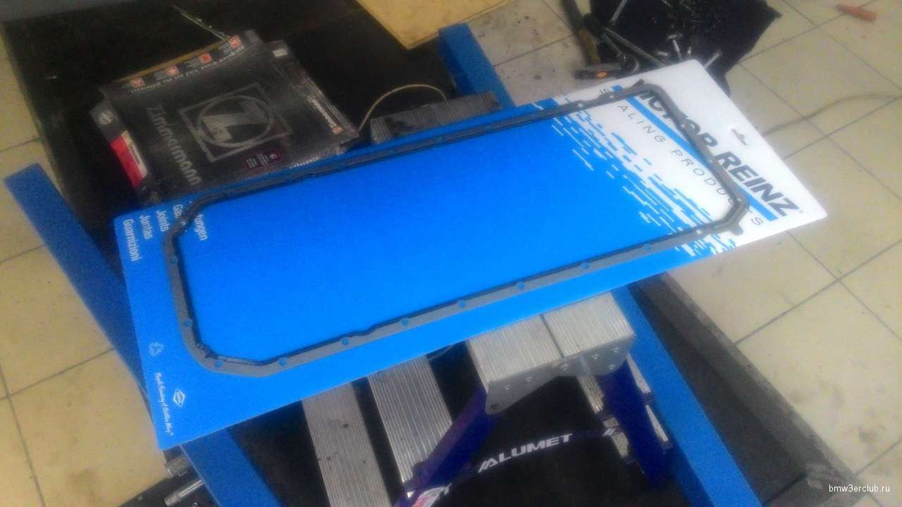

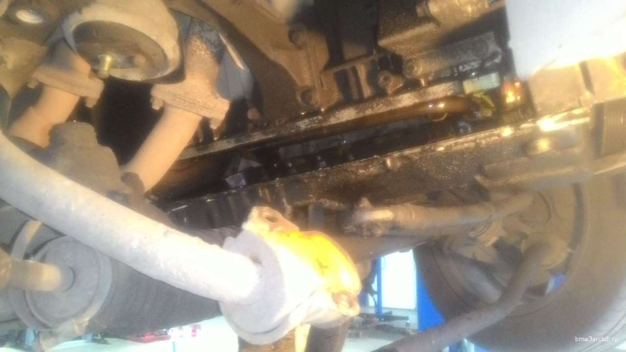

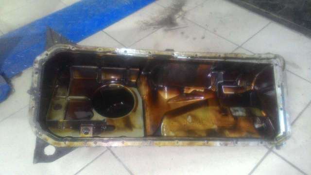

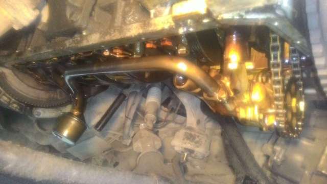

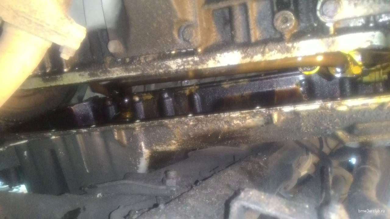

дошла очередь до прокладки поддона
Добавлено через 47 секунд

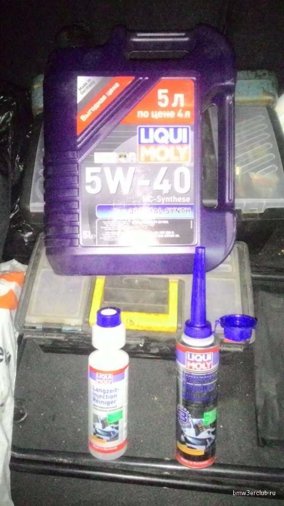

под это дело поменял масло
и решил почистить инжектор
выбрал продукцию компании Ликви Моли
первый очиститель в полный бак, второй доливал при каждой заправке

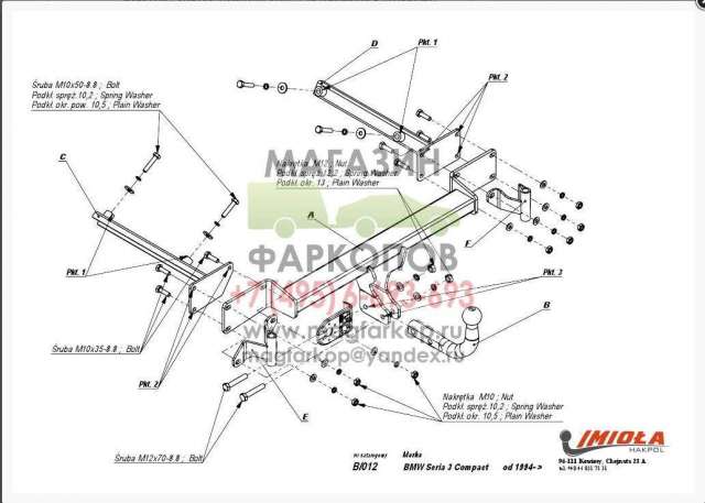

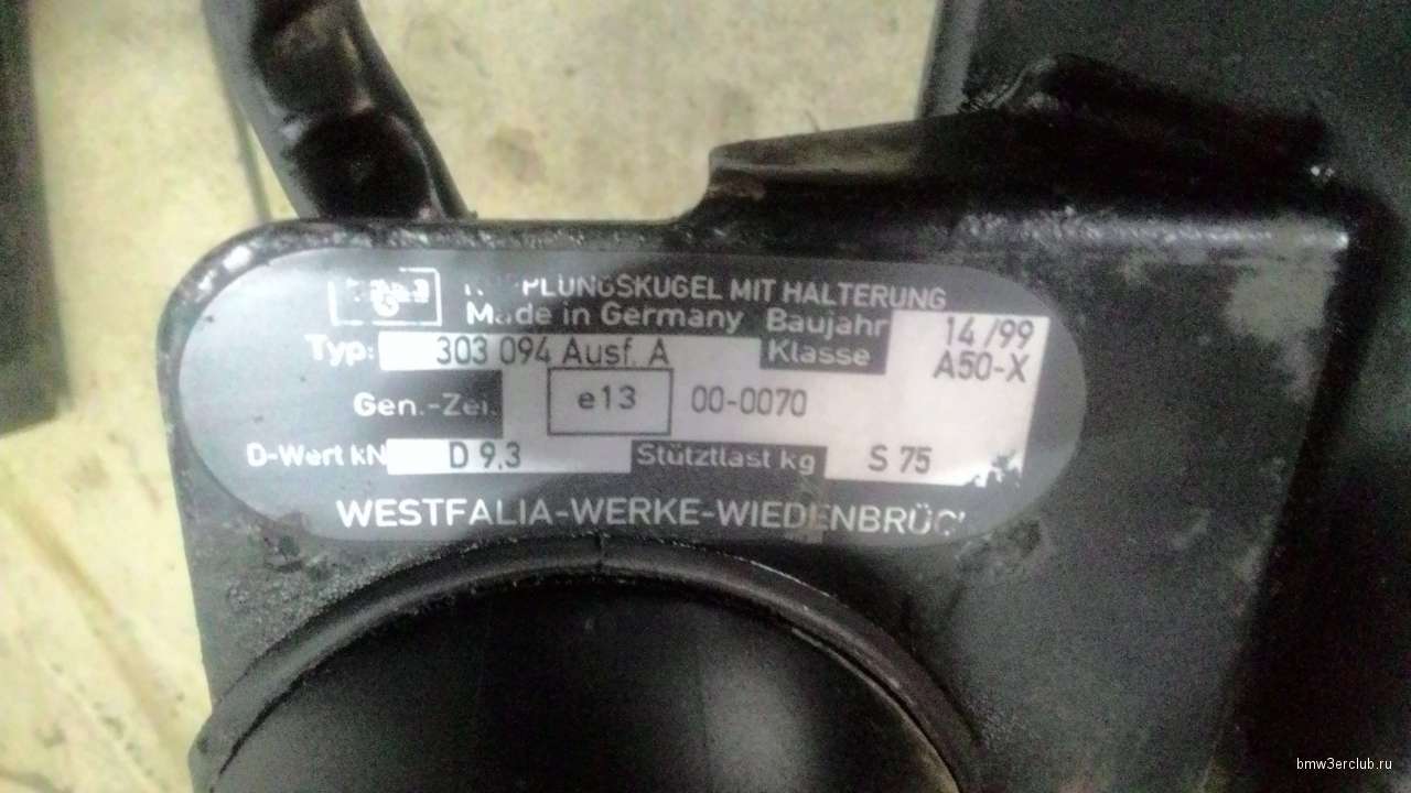

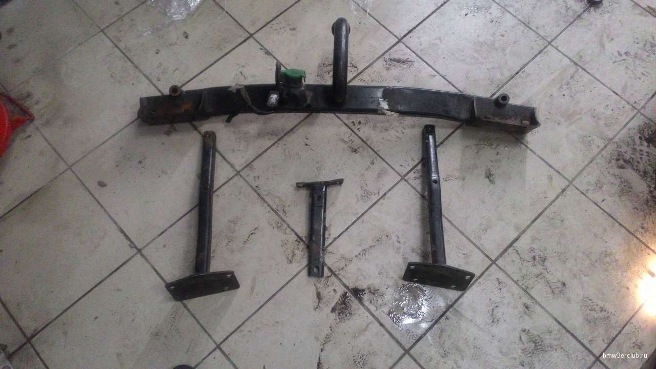

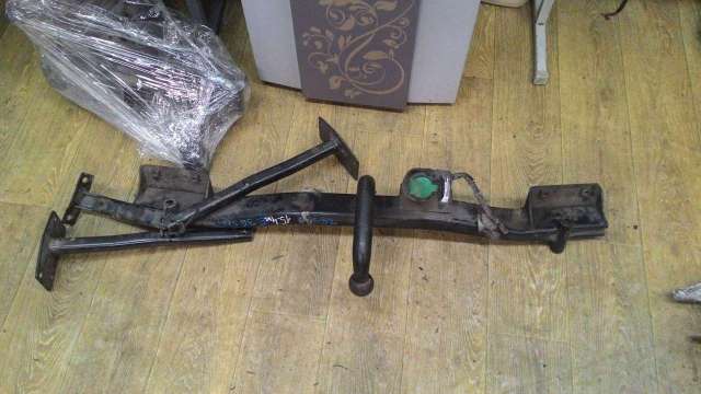

приобрел себе вчера, до выходных постараюсь инсталировать и опробывать
слегка не полный комплект, как мне кажется, но думаю, что его будет достаточно
правда варианты фаркопов есть разные, какой "правильный" не понятно

Вес репутации: 159
Aleks1812, не пойму, крюк съемный?
нет
И как оказалось фаркоп от седана на компакт не подходит

Мы с Кухтеном на яме меняли прокладку поддона на М52 без откручивания стаба. мотор подымали домкратом. а с подъемником вообще красота менять прокладку поддона )))
везде есть + и -
В яма вы стояли, а с подъемником я ползал на корточках ))
нет
а такие разве были?
