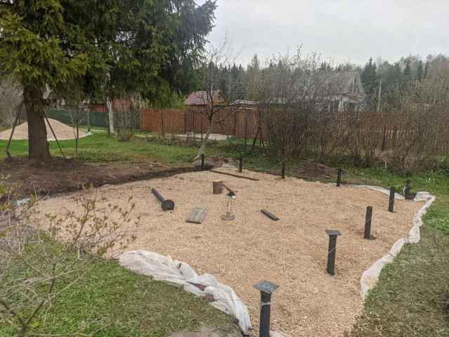

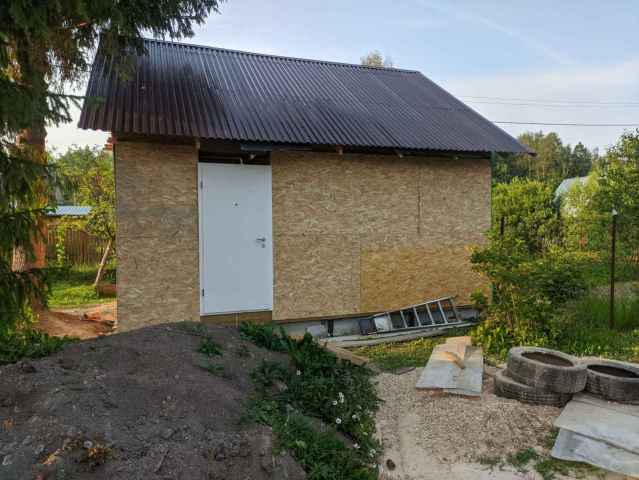

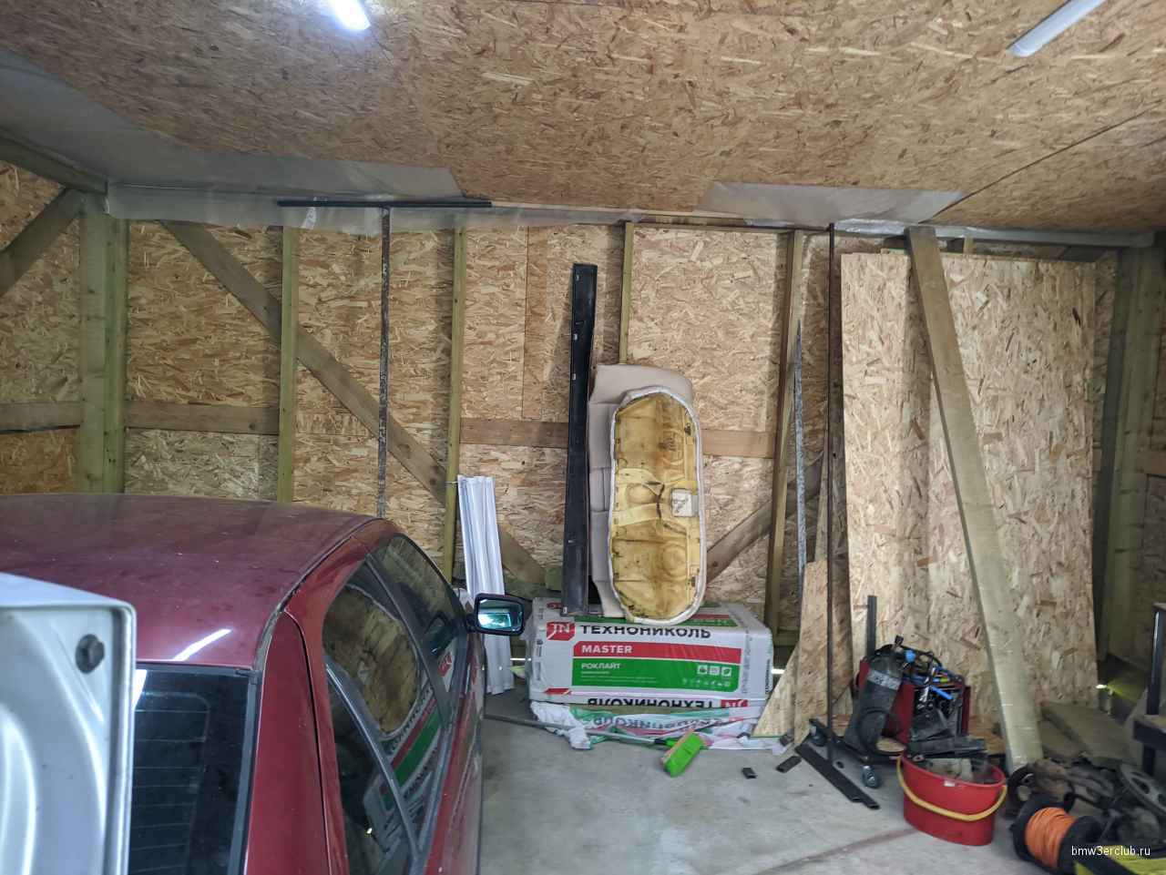

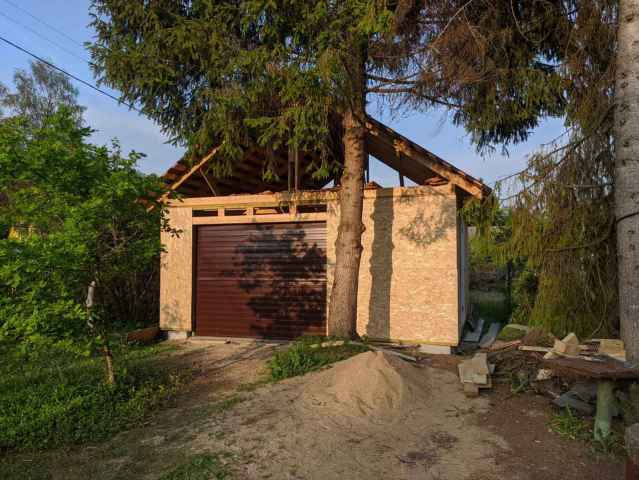

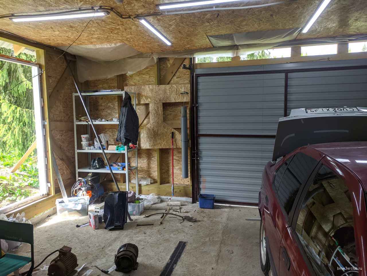

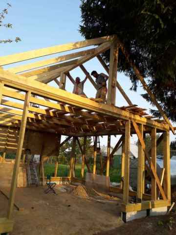

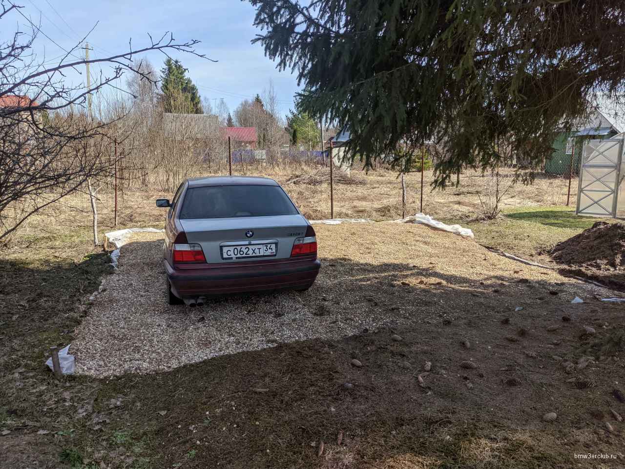

Итак, год назад было принято решение построить на даче домик для бмв 6х6. Определились с местом, сняли грунт, насыпали щебнем и начали строительство:
Гараж каркасный на сваях 1,7 метра, потолки получились под 2,5
Каркас обшит ОСБ 9мм и покрашен.

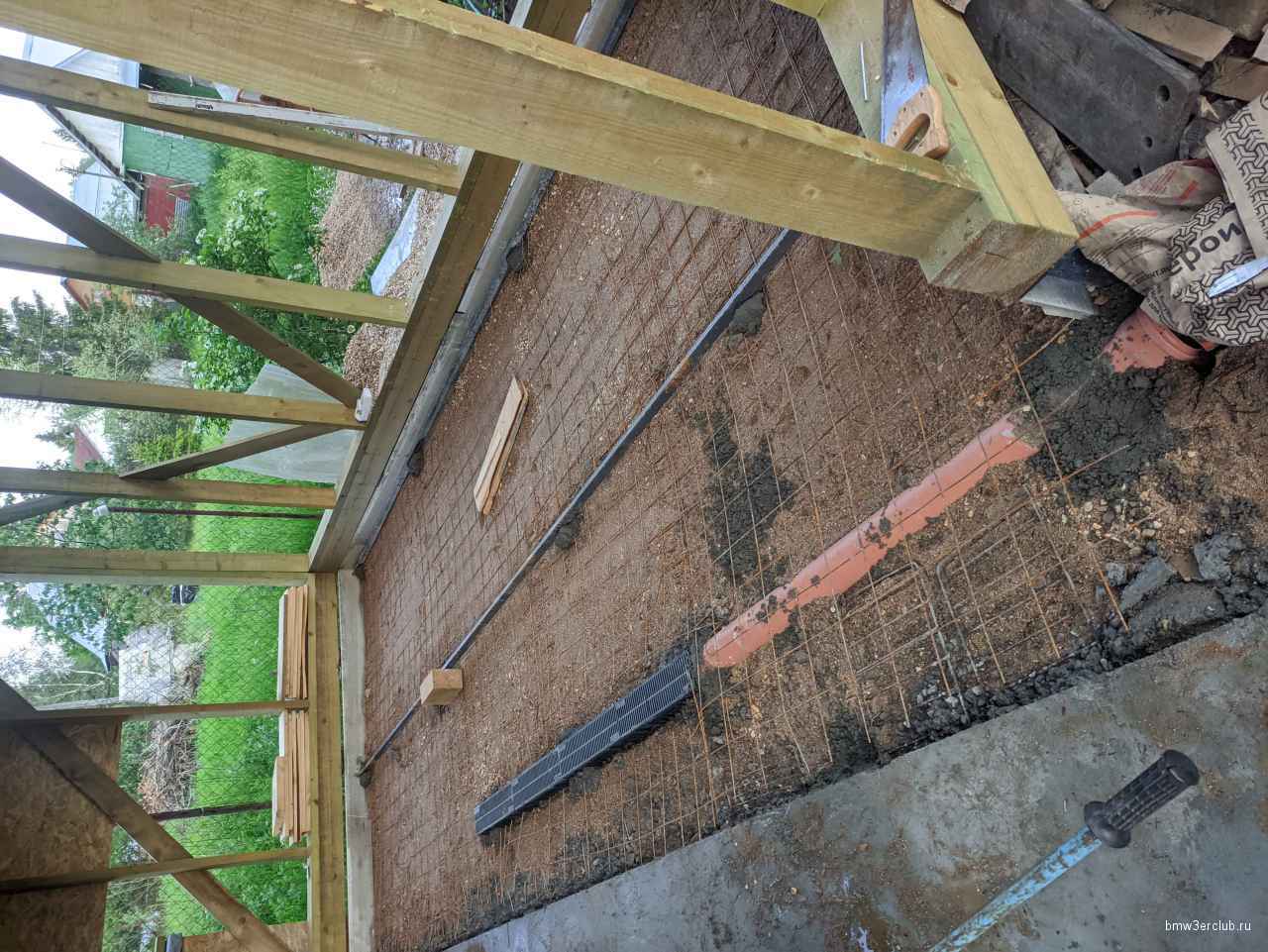

Пол, утрамбованный щебень, потом песок и залил бетоном в четыре полосы по сантиметров 10 толщиной. Оставил место под слив. Пол сделал ровным, без наклона.
Стены и пол никак не связаны.
По цене вышло в районе 300-350 материалы, все делали своими руками.
Провели в гараж 380. Освещение сделал из 12 светодиодных ламп, получилось отлично. В гараже практически нет окон, света хватает.
Поставили "буржуйку", пока топишь, комфортно. Даже в минуса, за час - полтора гараж прогревался до комфортной температуры, работать можно было в толстовке. Мне хватило до конца декабря, пока не стукнули морозы и бетон не остыл до отрицательных температур. Возобновил поездки в начале марта.
Домик для бмв получился как и хотел. Только не хватает ни сил не времени благоустроить как следует. Очень много времени уходит на секс с любимой машиной.

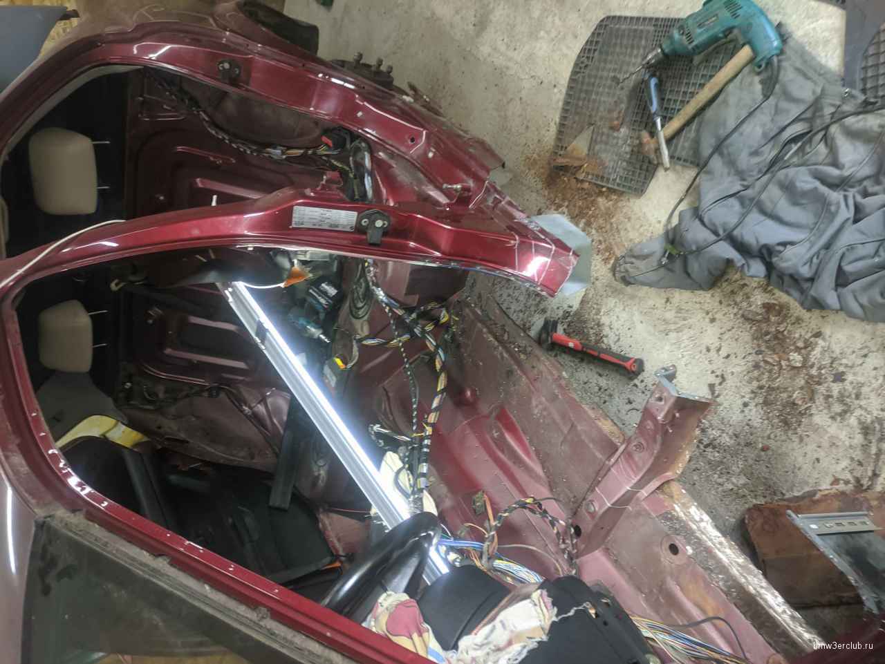

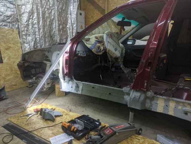

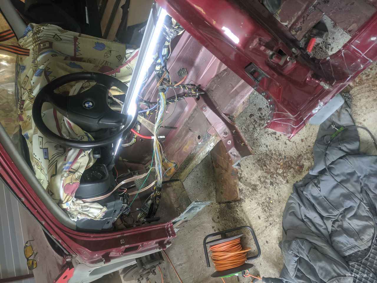

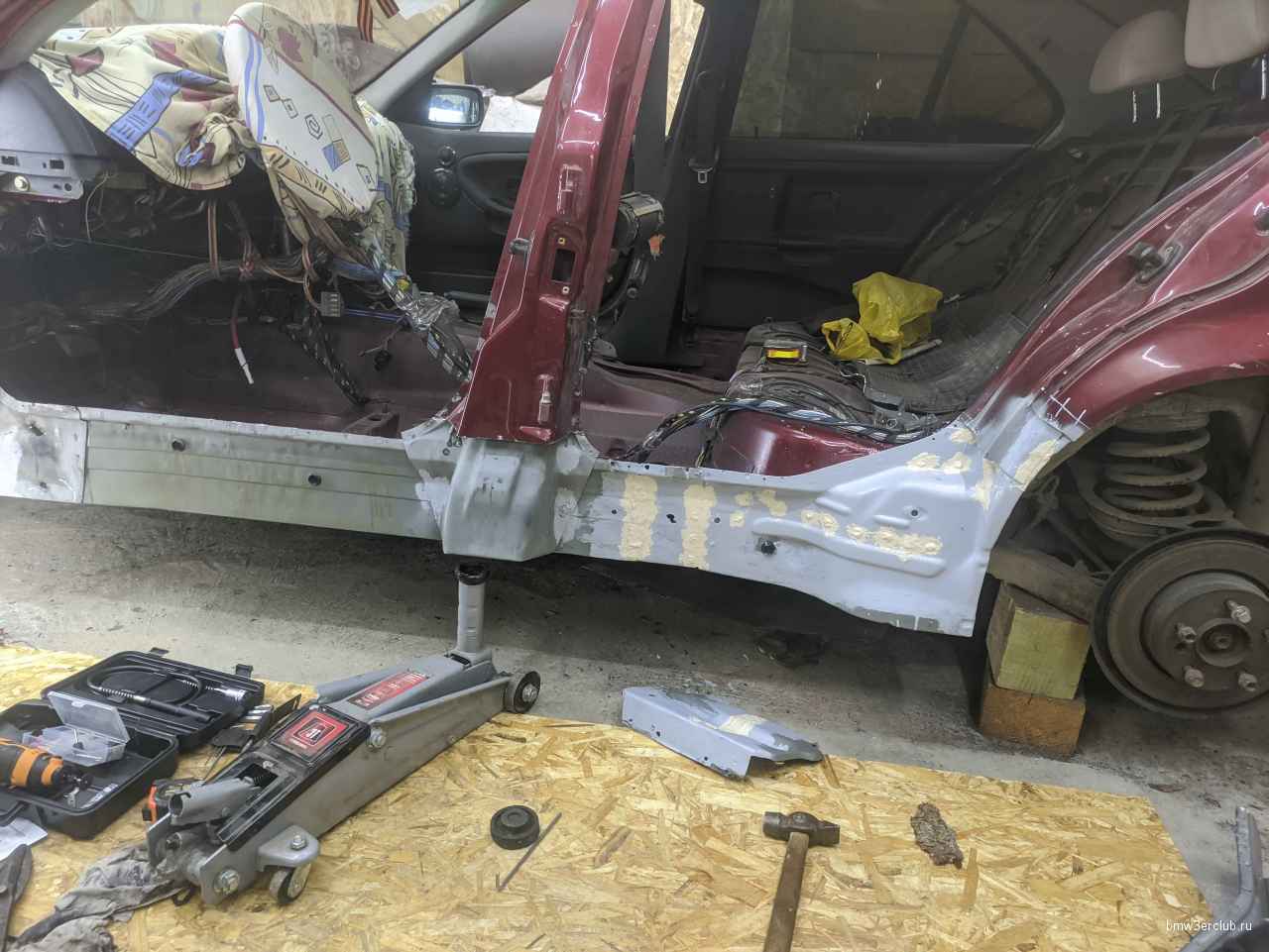

летом 2023г взялся за переварку левого порога. Были куплены пороги с японского распила из 4 частей. После вскрытия и осмотра оригинала, было принято решение менять с частью пола:

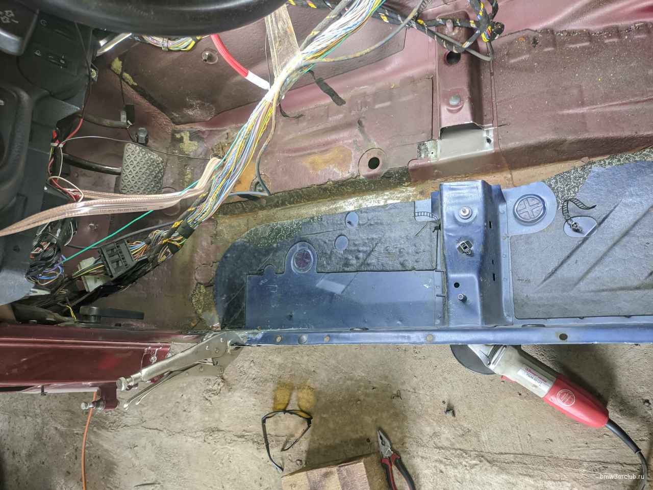

Внешнюю часть порога снимал полностью
Отмерил как буду отрезать пол и не решился, уехал в отпуск и только через три недели отрезал.
Очень сложно обратно попадать по размерам, когда меняешь не полностью панелью, а надо делать где-то шов
Примерка куска от донора
Пока резал да вымерял, было какое-то ощущение бесконечности. Так как резал много, но каждый рез, это в будущем сварка. Спасало то, что приезжал по выходным и иногда делал перерывы. Видимо благодаря этому не перегорел...

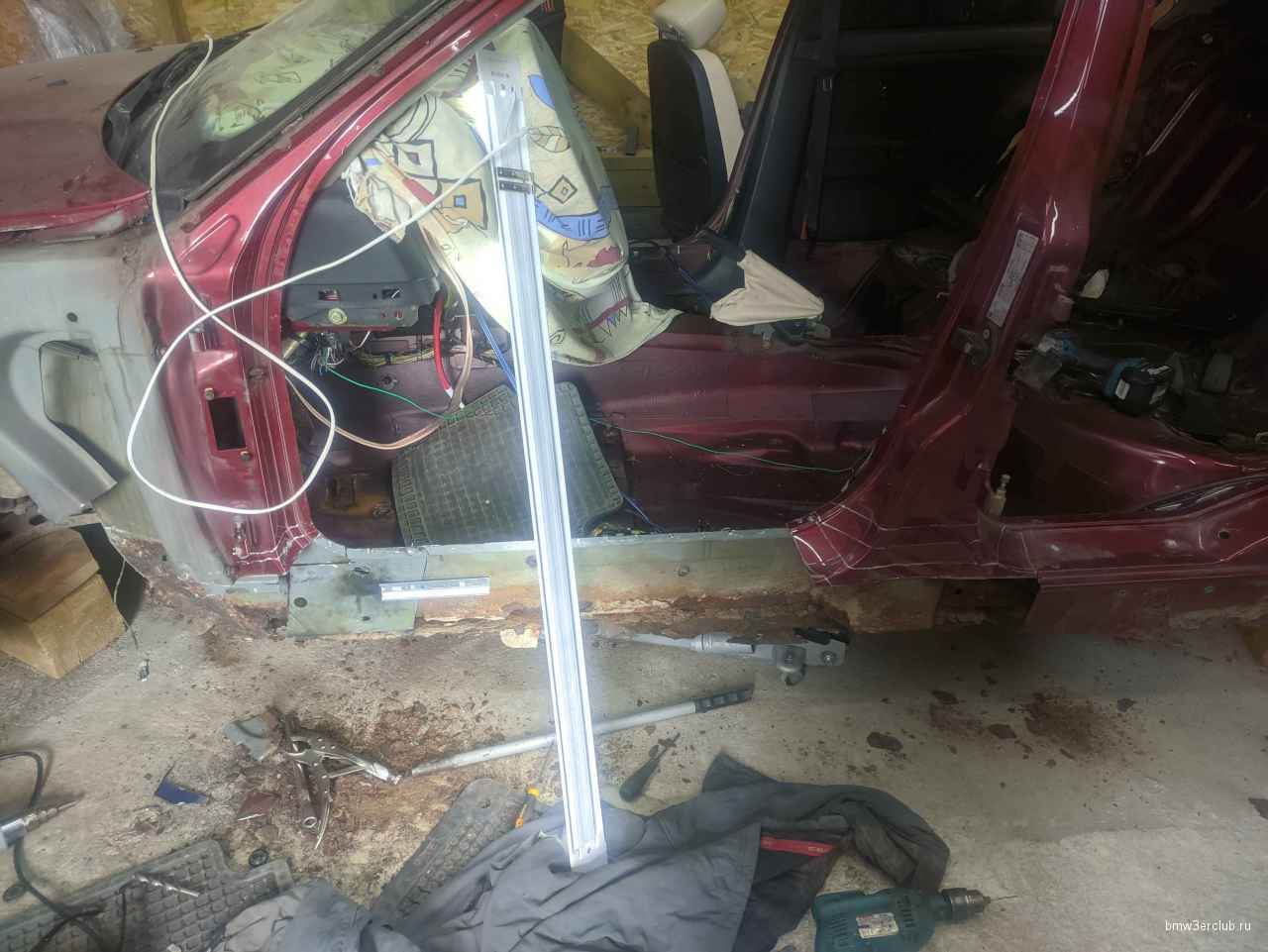

Угол пришлось полностью срезать и делать заново:

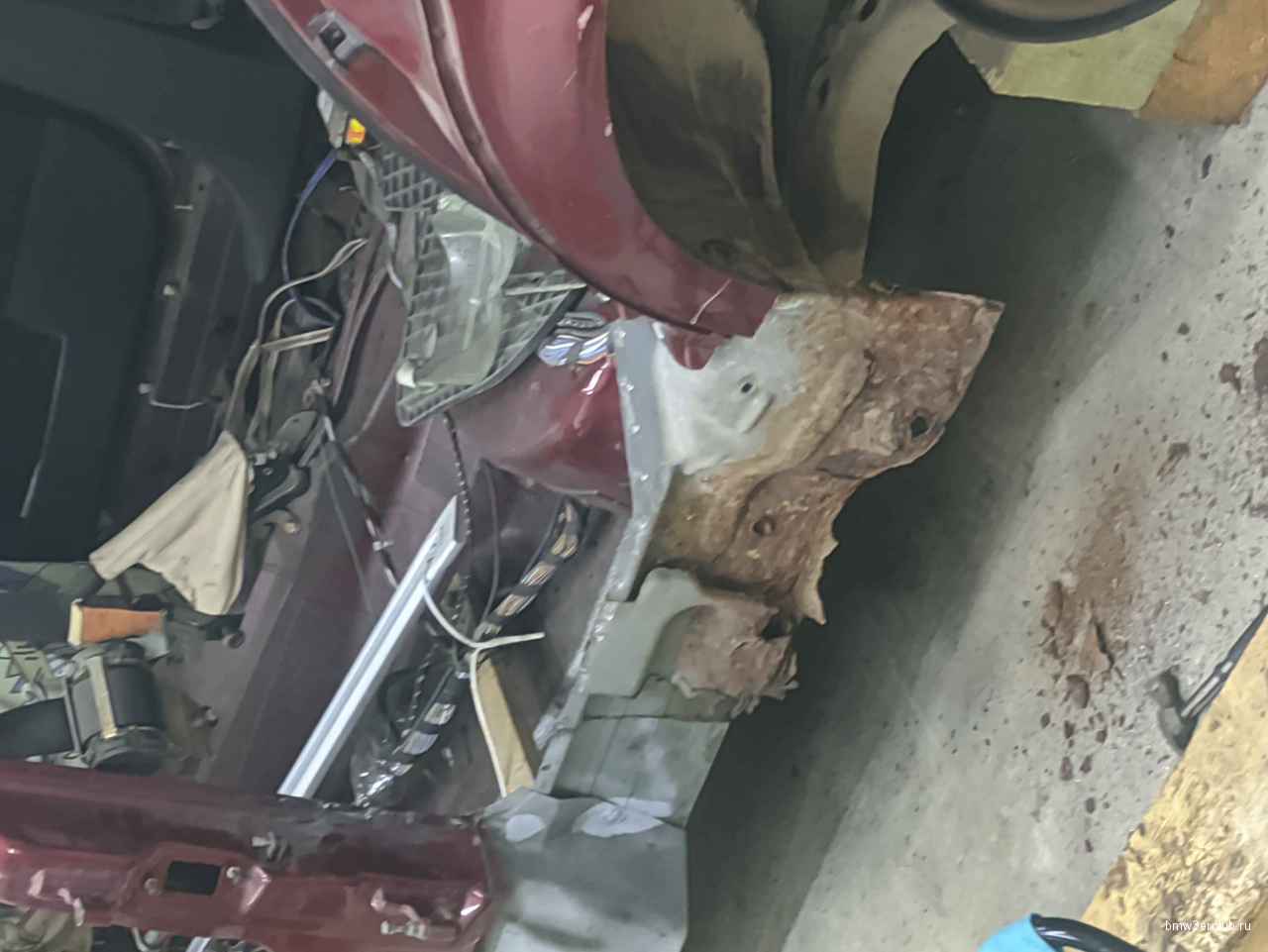

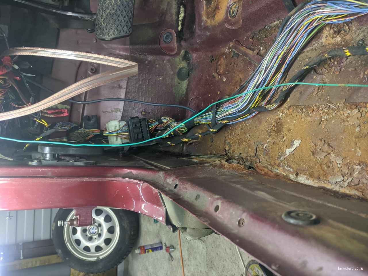

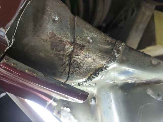

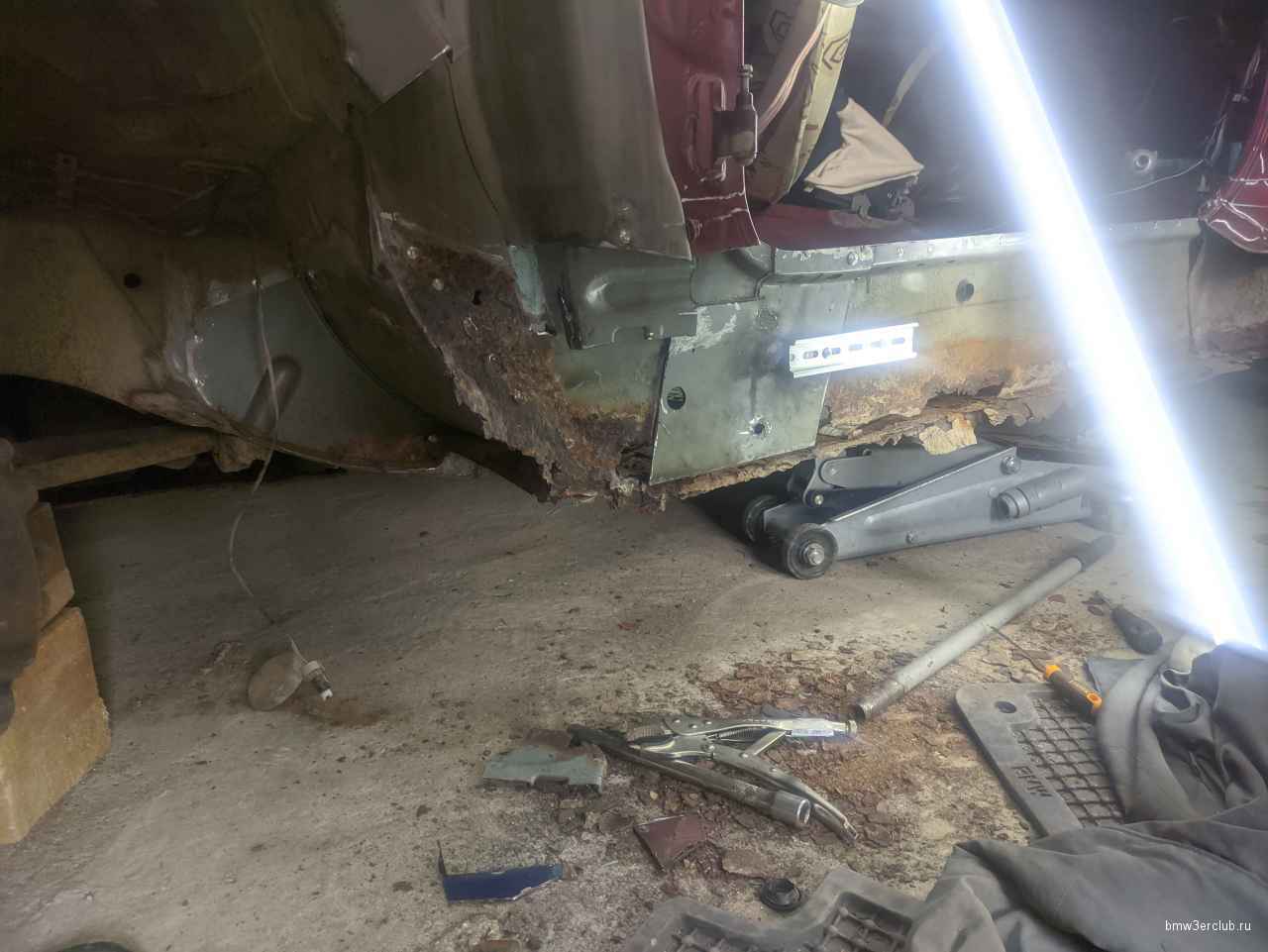

Думал сделаю полностью перед, а потом зад. Пришлось полностью расшивать и заднюю часть порога.
На этот момент, был сделан передний угол и сварен пол, ино не до конца.
Кусок от донора:
Пришлось расшить заднюю арку, чтобы добраться до ржавчины:
В итоге, внутренняя часть получилась вот так:

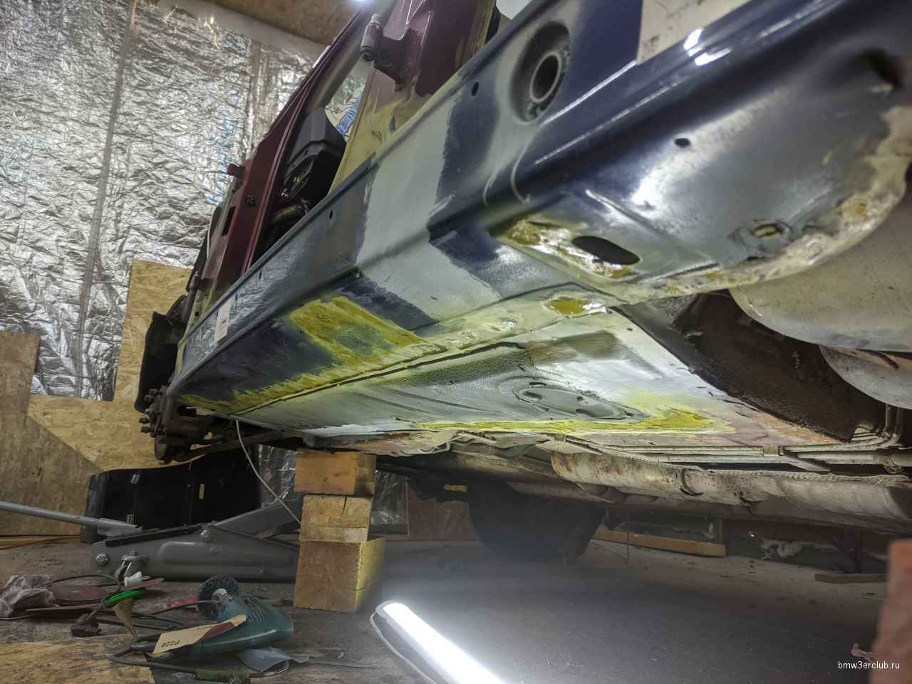

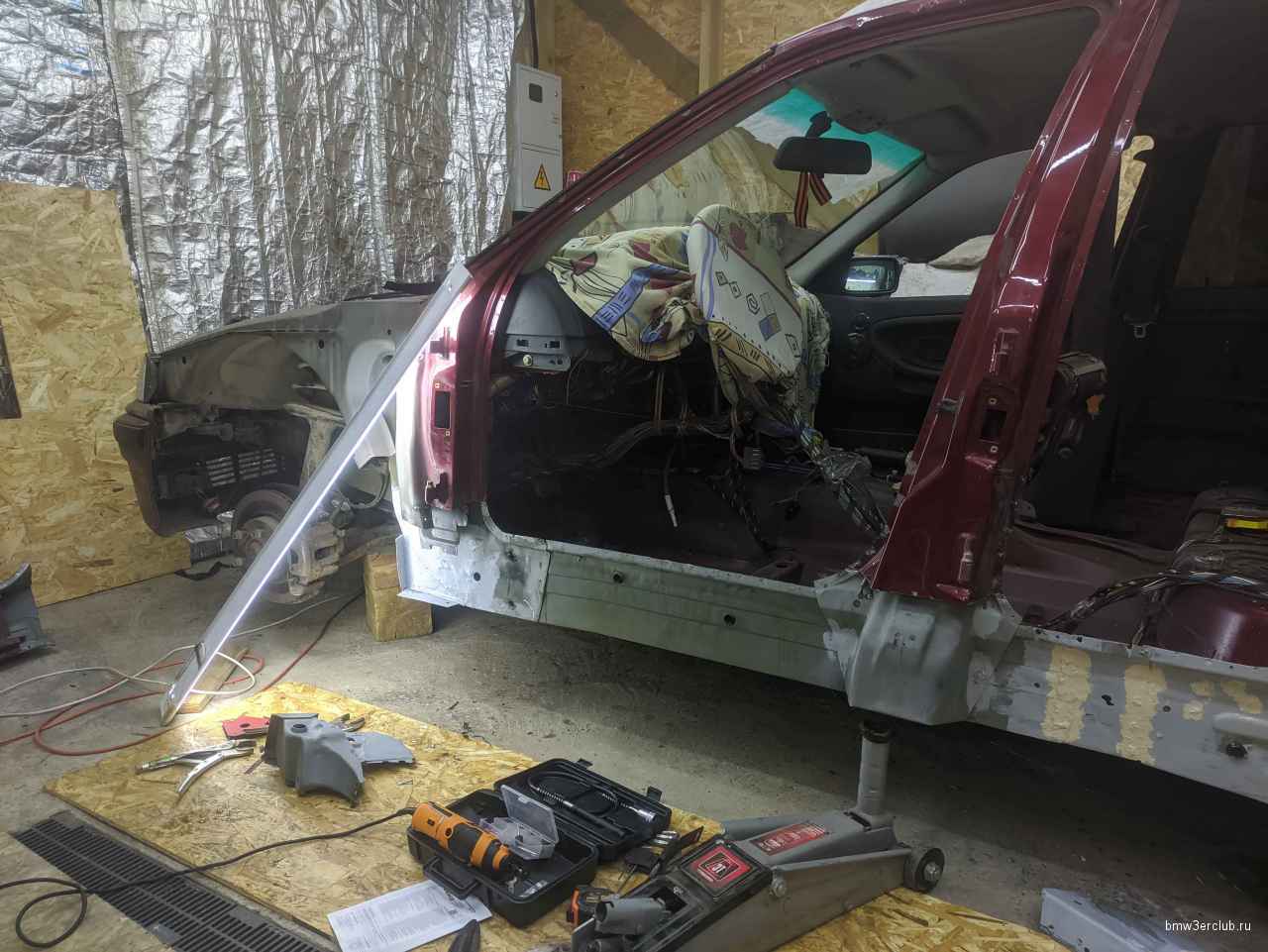

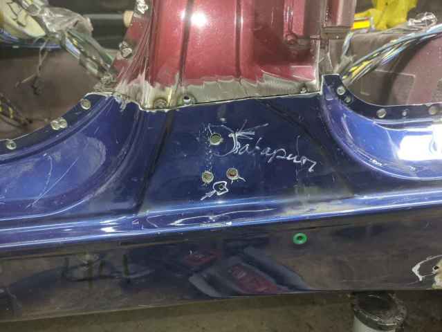

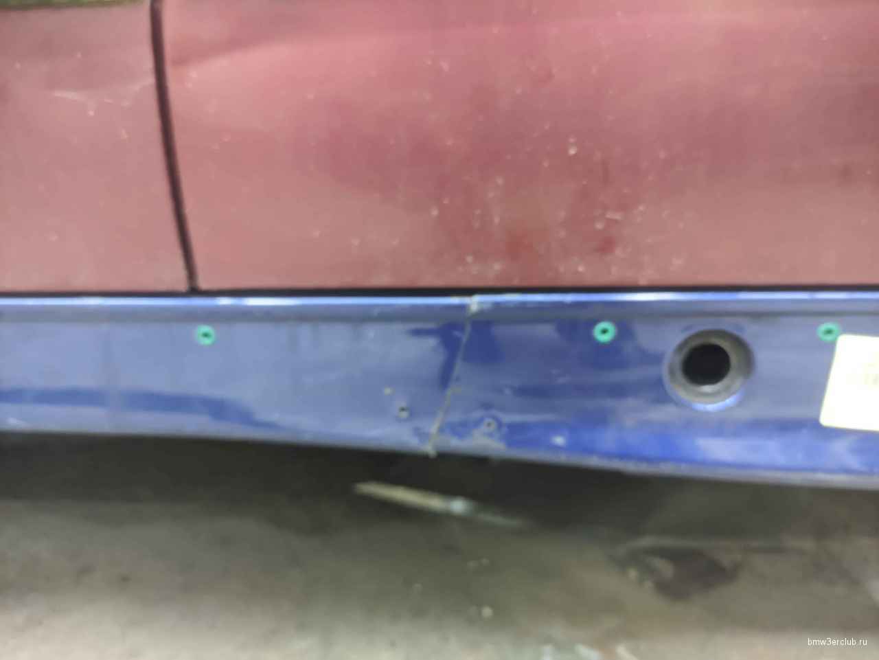

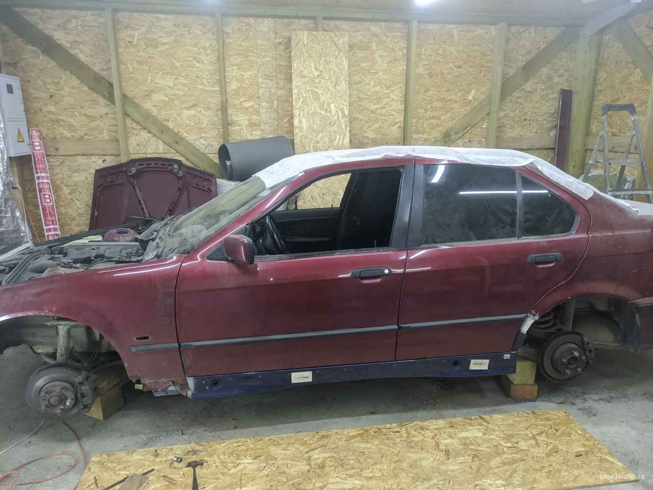

Внешняя накладка, примерка:
Пока из двух частей, шов в районе задней двери
Примерял накладку раз двадцать, думал что буду варить каждый раз, так прошел месяц в подгонке. Заварил зачистил, кислотный грунт:
Оставил родные поддомкратники, дополнительно усиливать не стал. Если нет ржавчины, они работают как надо.
Кислотный грунт залил акриловым и пока так оставил.

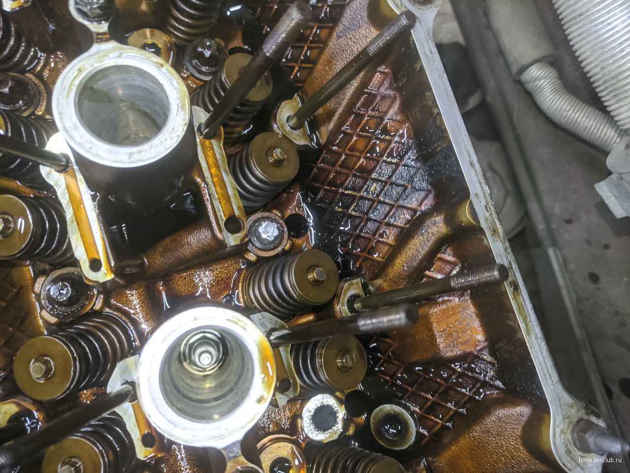

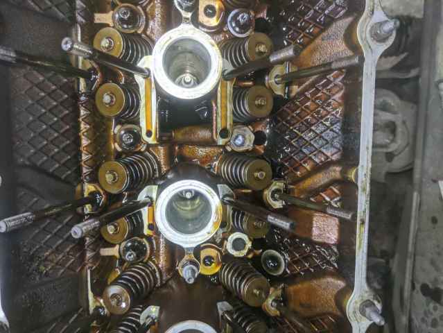

Развернул авто еще пока на своем родном двс и начал процедуру снятия:
А споткнулся я на том, что не смог снять головку, как как нужен удлиненный торкс, которого не оказалось в инструментах.
Пока оставил в таком виде.
Ну и как всегда, куда без секса, свернул одному болту грани.
Не стал горевать, у меня же есть сварочный, приварил гайку:
Болт каленый, при малейшем усилии в месте сварки колется:
Принимаю решение высверлить шляпу болта, он последний. Первый проход сверлом 2 мм, второй 6 мм. Стою, меняю на 8 мм, как что-то пролетает мимо меня и ударяется в капот за спиной. Это была головка болта, ее вместе с шайбой отстрелило, когда оставшаяся часть болта не выдержала напряжения. Шайбу пока не нашел.
Вот так, блок алюминиевый, но по ощущениям, болты были сильно затянуты. Я и сорвал грани, потому что уже сил не хватало ровно держать удлинитель.
Вот,головка от болта:
Что осталось в головке, выкрутилось легко:
