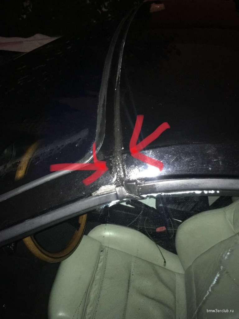

eternal life, ещё лучше история))
Добавлено через 9 минут
FOX333, вот эти резиночки вдоль лобового стекла со стороны крыши одна и со стороны стекла другая

AlexСашка, это чё там у тебя , краску вспучило , или приварено?

mikair, герметик колхоз когда дождь снег в салон капать начинает и герметик этот конечно с ним меньше но полностью проблему не убрал нужны новые резинки )) а где их взять даже не знаю пока чего то по каталогам не нашёл
mikair, это же стык крыши и стекла )) на лето я это все сниму конечно и будет тряпочная крыша и таких проблем не будет ) но сейчас до лета надо докатать ))

http://www.e36club.ru/forum/showthre...ferrerid=44668 тут скоро кабр с японии приедет, попробуй с него сними, потом надо понимать откуда именно течет, прижим жесткой крыши регулируется замком, проблемные места это уголки, туда ставят проставки под резинки вроде течь перестает. В интернете инфы валом. Летом не будет течь это заблуждение) и на мягкой крыше течет.
https://www.pelicanparts.com/catalog...BDYCON_pg3.htm тут глянь есть прокладки всякие с номерами деталей
