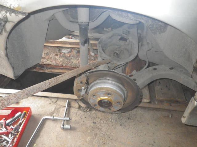

сказ про то, как я стуки победил и авто в жип превратил
Купил задние пружины
CS Germany 14101213 пружина ходовой части, усиленная
На вид качественные, сделаны в германии
также, как писал выше, купил фиксирующие колечки для "грибков"
BMW 33 13 1 207 280 стопорное кольцо
Ну и полез всё это менять, дело, на самом деле, не сложное. Из инструмента понадобится:
1. Домкрат, а лучше два
2. Ключ балонник, на 17мм
3. Ключ на 18мм (для откручивания амортизатора)
4. Накидной ключ на 13мм, лучше с трещоткой (для откручивания стабилизатора)
5. Головка Е12 (для откручивания привода)
6. Монтировка, или что то похожее (для опускания рычага)
7. Отвертка, пассатижи (для замены стопорного кольца "грибков")
8. Руки
Ну и погнали......

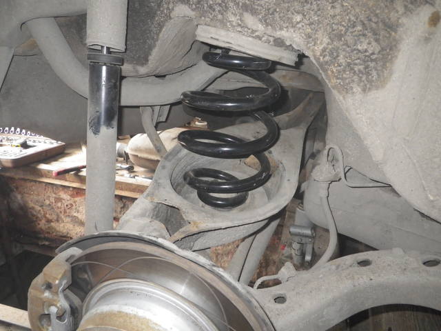

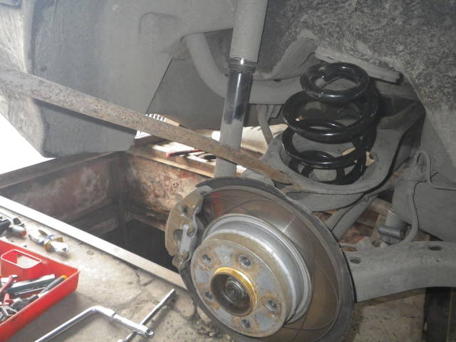

Вывешиваем заднюю часть авто, я ставил домкрат под редуктор, и снимаем колёса, откручиваем нижний болт амортизатора. Находим точку опоры на рычаге, подсовываем монтировку и давим на рычаг, пружина ослабляется и без особых усилий выходит из посадочного места.
Старые пружины были высотой 25см, новые 23см
потом, в обратном порядке, устанавливаем новые пружины.
немного усилий и новая пружина на месте

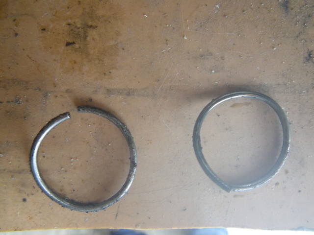

Далее замена стопорных колец
Откручиваем привода от фланцев, удобнее делать вдвоем, что бы сто раз не лазить из ямы в яму, тормозя привода ручником, но я легких путей не ищу, по этому делал один
Откручивал по два болта с привода, т.е. открутил два болта, вылез, снял с ручника, залез прокрутил привод, вылез поставил на ручник, залез открутил ещё два болта и т.д.

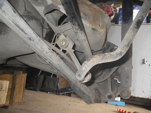

Все болты открутились хорошо и это не может не радовать )) Далее нужно отодвинуть привод, что бы вынуть фланец, НО мешает стабилизатор и выхлоп. Выхлоп откручиваем и опускаем, далее дело за стабом, в отчетах, заметил, что у людей это целая проблема, а на самом деле, всё элементарно
откручиваем стаб по краям от рычага, вместе с кронштейнами и опускаем его вниз, туда легко подлезть обычным ключом на 13, а ели ключ с трещоткой, то вообще песня.
Всё, опускаем стаб и приводам ничего не мешает, отодвигаем их в сторону и фланец легко вынимается.
Стопорные кольца стоят не на фланце, как я думал раньше, а в самом редукторе, у меня они тоже были, но как я понял, от времени они уже разжались и не фиксировали "грибки" внутри редуктора, выковырнул старые, засунул новые, с новыми фиксаторами фланцы защелкнулись туго, даже пришлось забивать их молотком.
Всё собираем в обратном порядке. Для удобства прикручивания нижнего болта аморта, удобно использовать второй домкрат, подставляя его под рычаг и домкратить, тем самым сжимая пружину.

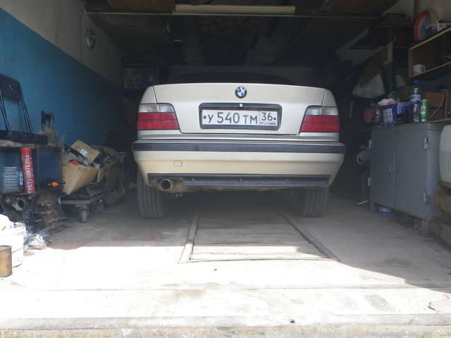

И вот всё на месте, всё протянуто, выезжаем......

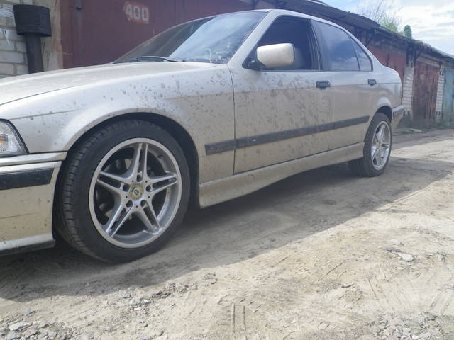

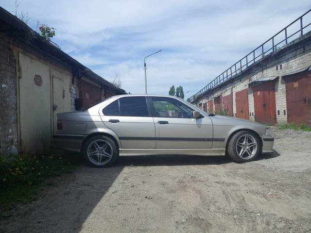

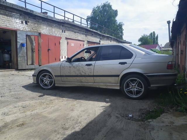

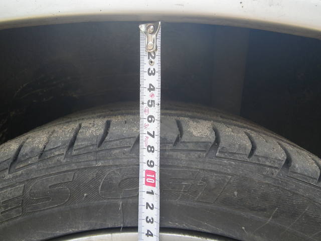

ииииии..... пузотерка превращается в джип
От колеса до арки 6см.
Не смотря на то, что старые пружины на 2см выше, новые не кисло задрали зад, сейчас прикатаются и наверно выну проставки для плохих дорог. Для сравнения что было
Но самое главное СТУКИ ПРОПАЛИ, года 4 искал где и что стучит

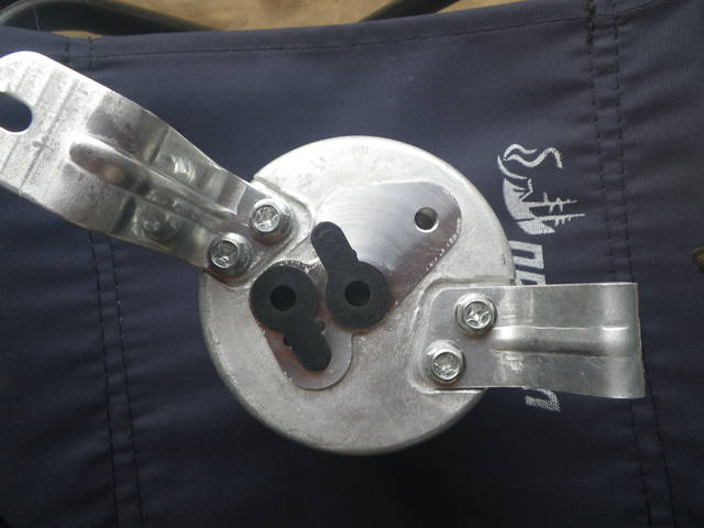

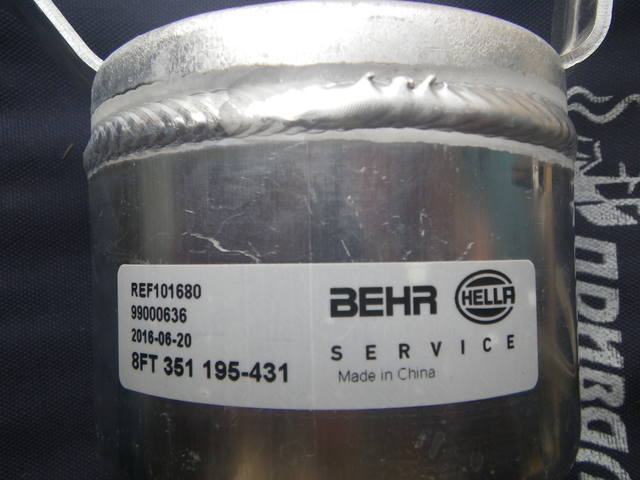

Теплеет, надо запускать кондей (если кто не помнит, то я его запустил в том году, но через пару недель фреон покинул систему, надо искать утечку)
купил осушитель Hella 8FT 351 195-431
производство Китай качество не понравилось, но главное что бы выполнял свои функции.

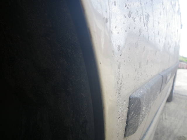

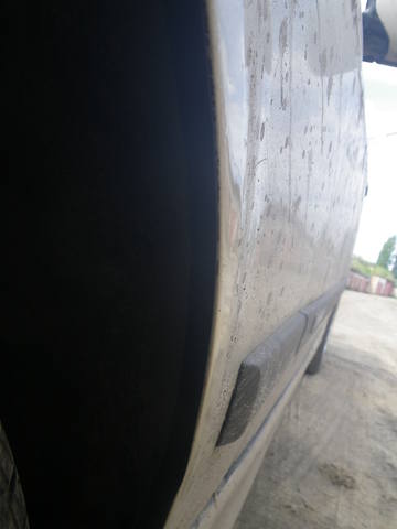

Когда менял колеса установил, но не фоткал, уплотнительные резинки подкрылков, это просто ум один, даже не знаю, как я раньше без них ездил.

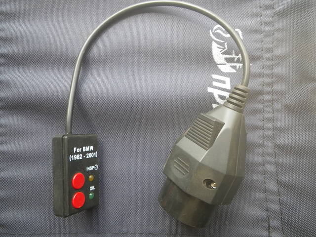

Прикупил приблуду для сброса ойлсервис и инспекшн, а то всё проволочкой да проволочкой

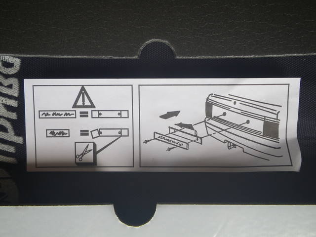

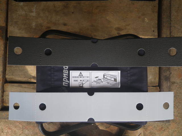

Ну и ещё покупочка ни у кого номер не дребезжит?? кто как боролся с этим? особенно актуально, для тех у кого стоит саб
ВАГовские инженеры продумали этот вариант
Специальная, самоклеющаяся подложка под номер ))
В комплекте идет две прокладки, я думал одна и заказал два комплекта.
Ну и пару фоток джипа

ALEX_2568, а ближе к стойкам стоят уплотнители на подкрылках?
жги резину,а не свою душу
Старый 22.05.2017, 10:11   #748
Вес репутации: 158
iluxa, имеешь ввиду на той части, что внутри арки, за колесом? там нет никаких уплотнителей, а этот как бы стыкует подкрылок с крылом.
Да.там должен стоять уплотнитель с другим профилем.я себе их покупал только не поставил,т.к на китайских подкрылках они не держатся(нужно как то крепить,типа клеем )
