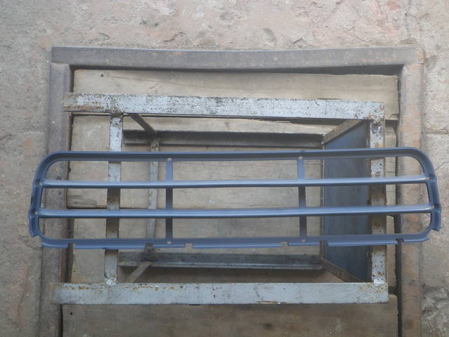

3. Ну и главная радость, давно хотел решетку-гриль в бампер, и вот это свершилось, грунтанул, покрасил и установил.

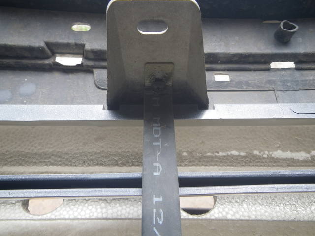

т.к. крепления для решетки отсутствовали, закрепил колхозно, но надёжно и ничего не видно

Решеточка ))
баллончик грунта, краски и лака, и вуаля
Колхозим с крепежом
