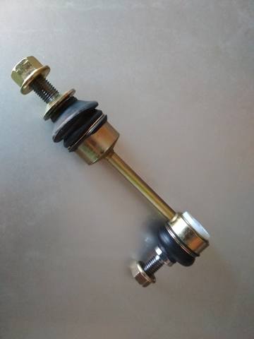

не помню в какой теме, обсуждали мы проблему с передним стабилизатором, а в частности то, что при замене стабилизатора на более толстый, вылезла проблема с тем, что у него плечи короче чем на старом, причем оба под короткие кости, из-за этого стойки стаба быстро умирали, т.к. при закручивании они наклонялись вперёд и в последствии сайлент вырывало из стойки, я даже согнул стойки на станке, что бы снизить нагрузку на их сайленты. Как оказалось, дело в том, что на авто первых годов выпуска были свои стабы, с длинными плечами, т.к. кронштейны крепления были приварены ближе к морде идиотизм. Кто то удлинял стаб сваркой, кто то переваривал кронштейны, а я всё думал.........
И вот недавно, просматривая Д2, нарвался на одну тему с фотками, вот одна из них
И вроде всё нормально, но что то не то.........точно!!! стойки стаба другие. Они с двумя шарнирами, и по идее, они должны решить мою проблему Списался с автором, что да как.....и как оказалось, у него была точно такая же засада, и он вышел из положения установив эти стойки.
Ура, беру номер деталек и заказываю, вчера забрал
И это не совсем колхоз, т.к. это деталь от БМВ )) стойки от заднего стабилизатора Е60 BMW33 50 6 781 540
завтра собираюсь менять резину, и заодно махну стойки.

eternal life, я по 150 не рискнул, по 400 заказал
eternal life, там в рычаге придется увелиличить отверстие до 10-11мм, там на 8-9мм, под скобу стойки, а у этой стойки болт на 10мм

поменял колеса, и поставил стойки стаба
дрель с сверлом на 10, и стойки как у себя дома
а вот старые, видно как вывернуло сайлент, и это я их согнул, если не гнуть, то вырывало за неделю

Алекс с915оа, ну и номерок бы их запилил, для истории, может кому пригодится
и кстати, в данном случае с ними будет хуже, т.к. они не станут нормально, слишком большая разница в длине, а точнее перепад от отверстия в рычаге, до отверстия в стабе.
