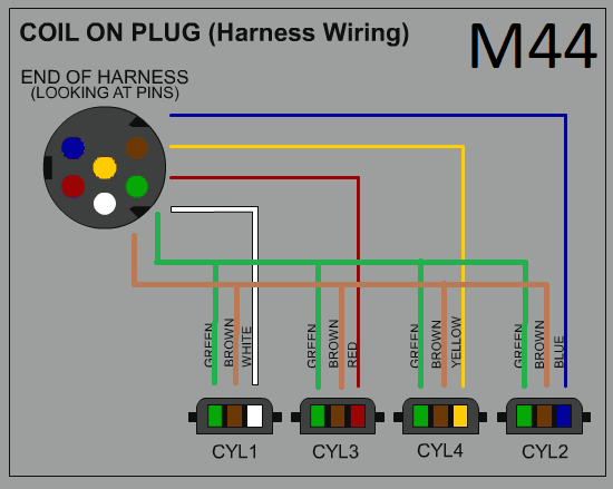

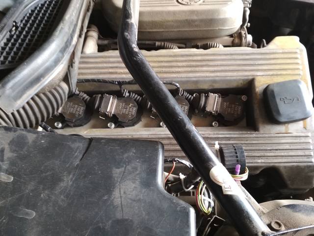

Свершилось!! я установил раздельные катушки зажигания на М44 и запустил мотор
всё дело было в подключении, схема, распространенная в интернете, подходит для м42, для м44 она не катит
Подключать нужно по другому:
1цил - белый
2цил - синий
3цил - красный
4цил - желтый
зеленый и коричневый, к зеленому и коричневому.
движок завелся легко и непринужденно
заработал более ровнее, мягче, стал более легче отзываться на педаль газа и тянуть стал с более низких оборотов. Не зря старался, эффект есть. Попутно заменил масло, и сбросил ойлсервис чудоприборчиком
