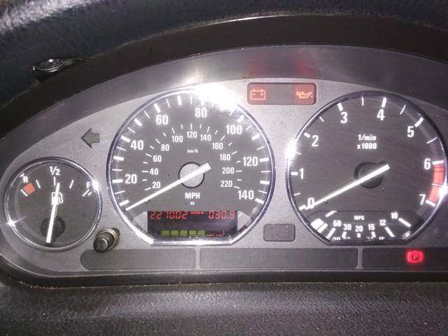

ALEX_2568, у тебя приборка в милях что ли?!)
Старый 30.05.2018, 09:42   #863
Вес репутации: 157
Atoxa,
Старый 30.05.2018, 09:49   #864
Вес репутации: 194
Ясно, думаю чего ты в милях считаешь всё!)) А, расход всё равно большой...
