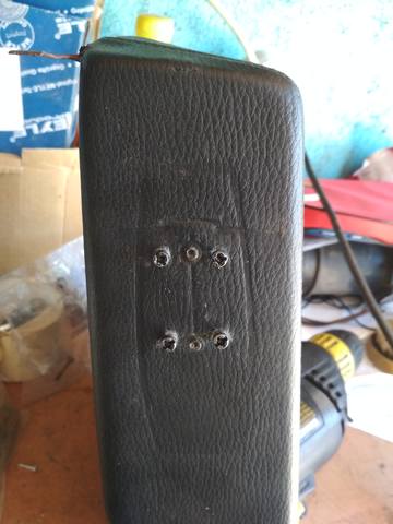

так подумал предыдущий хозяин моего "ведерка" и у меня теперь дырки от саморезов

chaos, дырки под консоль в любом случае надо делать, просто тут они будут в другом, даже менее заметном месте. А так, я не любитель делать новые отверстия в авто.

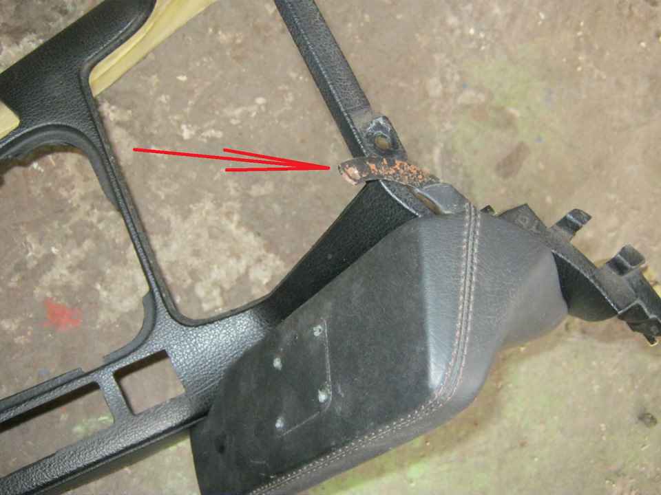

фотография сделано мной, не каких дырок делать НЕ НАДО!!!
kyxten, а вот
там я не делал не каких дырок
https://www.drive2.ru/l/494342078189273966/ вот кому интересно если что

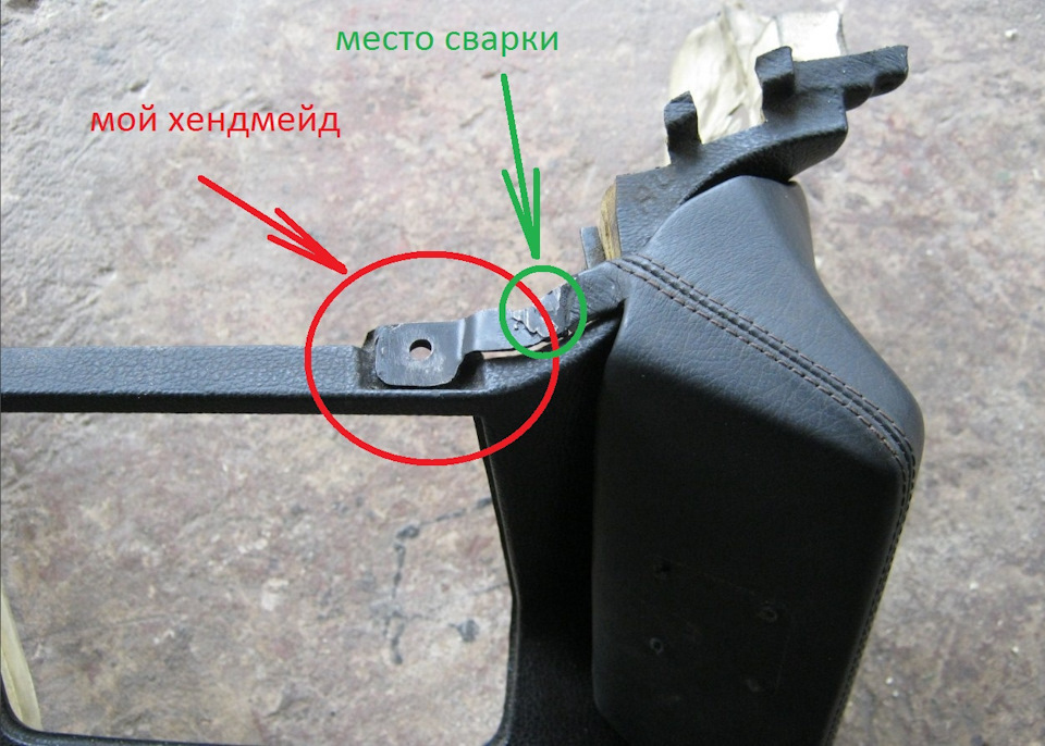

Вопрос знатокам, как эта консоль крепится в оригинале?
Добавлено через 53 секунды
вот такой вариант переделки где то на Д2 переделали без лишних дырок
///BMW Motorsport

ALEX_2568, по дооснащению у него другая траектория и крепиться самонарезом в панель , тут человек изменил траекторию самого крепления и сделал чтобы крепилась между бородой и консолью )

ALEX_2568, Вот видишь разницу ДО и ПОСЛЕ
низ в любом случае придется как то крепить , либо просверлить дырочку и поставить какую нибудь муху, чтобы самонарез не закручивать, я так хотел сделать лично)

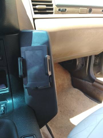

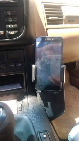

Установил консоль телефона

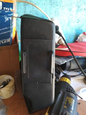

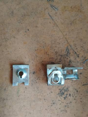

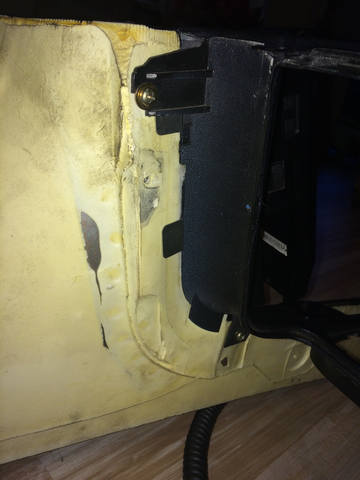

много писать не буду, нижние крепления сделал зажимами из закладных для саморезов (пока покрасил маркером, куплю черный матовый аэрозоль и пыльну), верхнее крепление сделал проще чем в оригинале и на фото выше согнул эту пластинку волнообразно, вставил между бородой и торпедой и затянул саморез крепления бороды, тем самым зажав её, дергал достаточно сильно, даже на 1мм не вылезла, получилось, что установил я её за 5мин не снимая бороды. Удобно, с моим ростом рука точно достаёт до телефона, даже наклонятся не надо.

ну и фото
скобки для нижнего крепления
четыре немецких самореза, для установки держателя телефона
держатель на месте
снял БК и полочку, 3мин и всё готово
