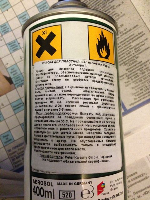

Lucky13, чувак, прочитай на этикетке, я же специально ее сфоткал, она бывает четрырех цветов - антрацит, черная, СЕРАЯ, белая
Да, но тут надо помнить, что проще перекрывать светлые цвета темными, а не наоборот

Lucky13, чувак, прочитай на этикетке, я же специально ее сфоткал, она бывает четрырех цветов - антрацит, черная, СЕРАЯ, белая*YES
я видел
не факт просто что оно будет в тон к родному пластику. черный то он и в африке черный

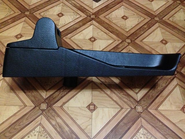

Вуаля, черный подлокот
Даже родные линии по винилу на просвет остались, я оч доволен

PaulD, сегодня с утра установил, правда без крепежа и настройки, времени не было
Один в один штатный цвет

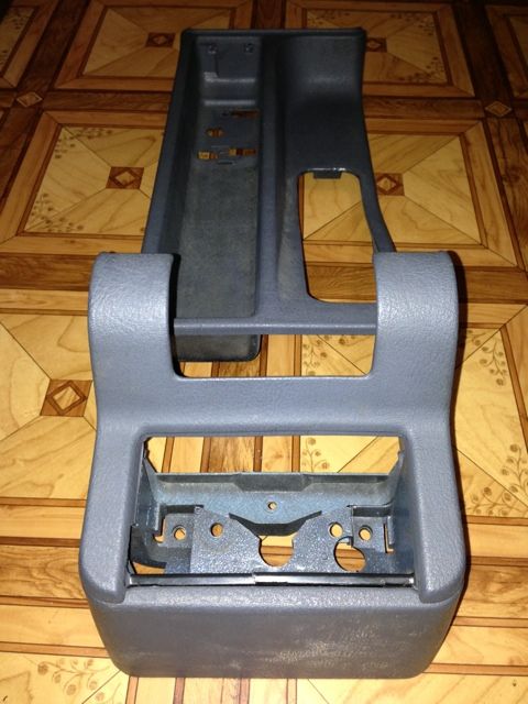

Вот такой он был
у меня ж праворукий подлокот, он мне больше нра, удобнее, так как часть, что длиннее, как раз под локтем
