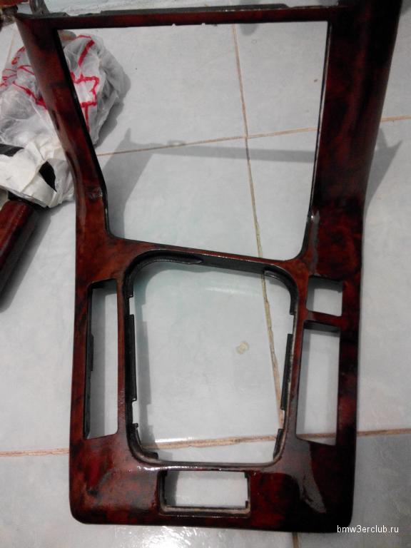

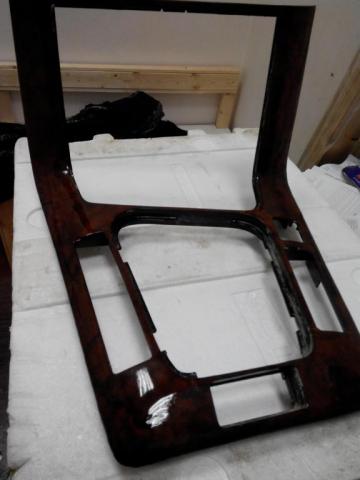

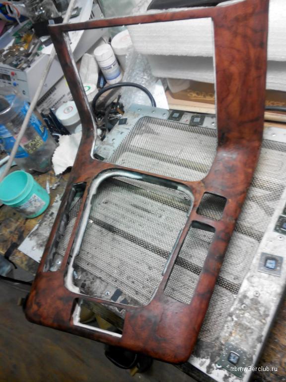

на фото выше заполняю поры, сучки и т.д лаком
Сообщение от qwerty Посмотреть сообщение
расскажи про технологию оклейки. пытался приклеить шпон к планке бардака на пва. шпон потрескался и нифига не приклеился.
или спец шпон тонкий нужен какой то?
секрет эластичности и податливости шпона- влажность+температура, тогда шпон становится мягким. Оклеивал полностью планку над бардачком шпоном размоченным клеем пва, утюгом, приклеилось отлично. также оклеил пепелку, полет нормальный. при соблюдении двух основных правил выше просто не может не приклеиться. кстати шпон брал толстый- 0.7. тонкий 0.3 ещё проще клеить. на всех наших детальках 0.3

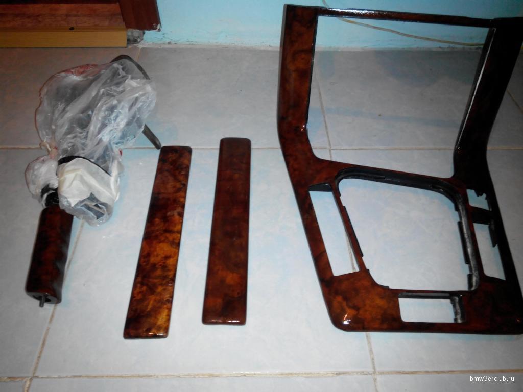

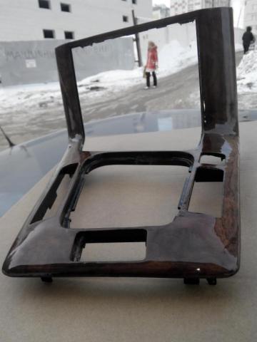

пришло время лачить! слой цветозадающего лака:
второй

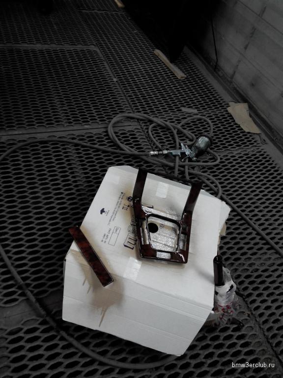

прозрачный лак попробовал нанести в покрасочной камере
результат неудовлетворительный- пыли гораздо больше чем на улице, поэтому следующие 10 слоев нанес морозным зимним утром
одна и та же деталь под разным освещением. всё, реставрация окончена! Но дам вам на последок совет- не занимайтесь некрофилией, купите новую деталь, пока они есть в продаже! Так я попал с деревянным рулём, хотел купить обод, а его сняли с производства, впору хоть самому делай

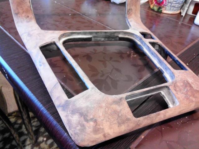

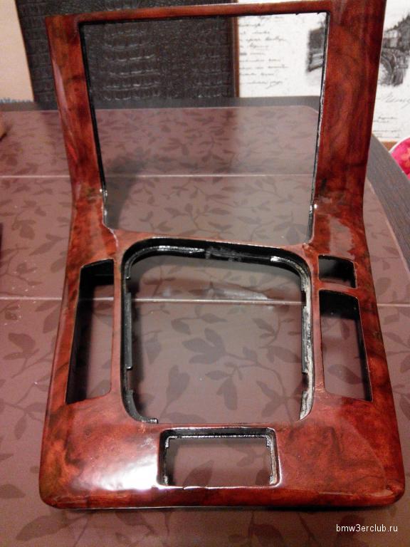

4 ручки на реставрации. передние с трещинами и темнее задних. задние с царапинами. Цель сделать одного цвета, убрать дефекты
снял старый лак
подобрал по цвету новый и положил. результат:
трещины исчезли, стал хорошо виден природный рисунок ореха

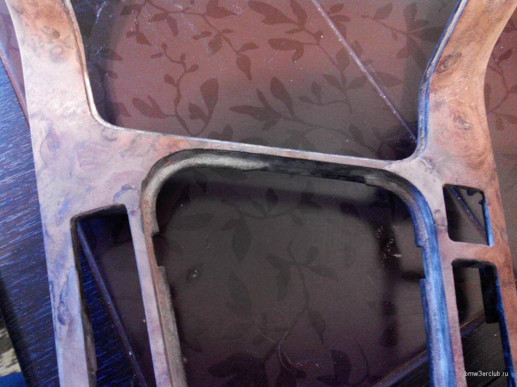

на этот раз реставрирую необычную бороду. на этот раз дерево не орех а массив
под мутным лаком и всеми этими трещинами скрывается вот такая красота

anatoly e36, а чем ты лак счищаешь? Наждачкой то наверное это очень муторно? Дрель с насадкой или как?
Старый 10.06.2016, 16:19   #98
Вес репутации: 159
P@L@4, он всё уже рассказывал
далее наждачкой ободрал весь треснувший лак
Старый 11.06.2016, 12:49   #99
anatoly e36
Аватар для anatoly e36
Регистрация: 16.06.2009
Адрес: самара
Сообщений: 5,541
Сказал(а) спасибо: 90
на фото видно. счищаю вручную. инструментом риск попортить дерево, т.к. его слой всего 0.3 мм, тоньше лака, мягче лака
последний натурал
