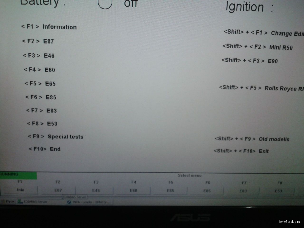

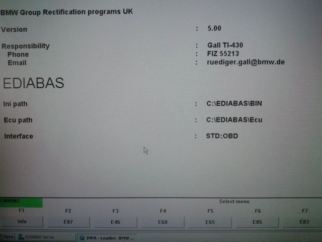

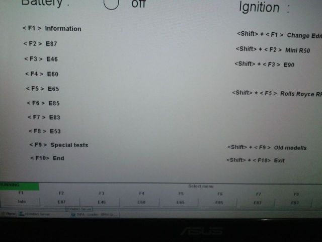

мираж
Регистрация: 28.11.2015
Адрес: г оренбург
Сообщений: 30
мираж Нейтральная репутация
у меня инпа другая под f1-f2 и тд написоно е46 -е 90 ну вобщем мне нужна ссылка провериной проги кинте пожалуйсто
Добавлено через 31 секунду
у меня вот токая кривая прога
