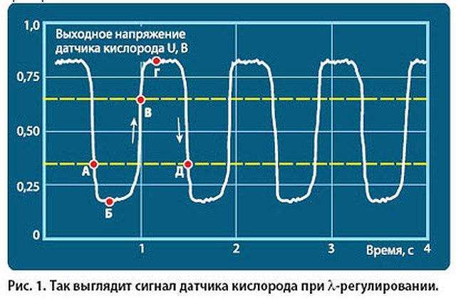

Начинайте проверку с лямбды , причем снимать характеристику осцилом .Скачки должны быть от 0.05 до 0.9 в примерно.
Добавлено через 16 минут
Если 0.45 в постоянно- датчик скорее всего под замену.Особенно обратить внимание если разъем нештатный, часто путают сигнал с землей по цвету , на моей желтый сигнал.Если не работает есть метод грубой проверки: зафиксировать датчик в вертикальном положении, подать питание на разогрев, подключить тестер на сигнальные выводы.
Прогреть в течении 5 мин и провести пламенем газовой горелки по рабочей поверхности датчика, вольтметр покажет около 1 в.Убрать горелку-снова 0.Сигнальный провод"+"."-" земля.Если датчик предварительно проверен или новый а осциллограммы нет, звонить провода на разъем DME :на моей 70 сигнал 71 сигн масса.Если постоянно около 1 в или 0.25 в соответственно смесь богатая или бедная .
