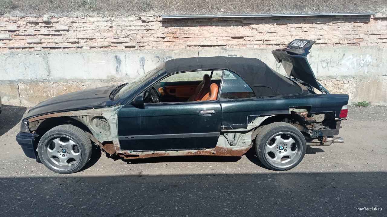

Hirus86, Благодарю тебя! Мир не без добрых людей!.
На выходных закончу выпиливать все что сгнило. Но выпилил уже очень много. варить придется очень долго. Окружающие люди опять не понимают меня. говорят что занимаюсь ерундой, надо пена, шпатля, подварил снаружи и продал. Но я так не могу так поступить с тачкой которая мне служит верой и правдой уже 13 лет, и всегда вывозила меня из всех передряг.

Hirus86, Меня она тоже пугает, поэтому я склоняюсь к покупке вставке клокерман. Но больше меня пугает вырезанный кусок крыла в дверном проеме, а еще больше сложный угол сзади под фонарем, который я тоже вырезал. придется придумать как гнуть листовой металл. может и наковальня понадобится

я бы попробовал поискать вырезать эти детали с каких-то гнилобасов.
Все-таки, не только же японки пилят, но и гнилобасы старые. А эти места на них можно найти полуживые, условно крыло сгнило, но нужные тебе места еще нет.
Может ты прям мастер золотые руки, но мне кажется, что затраченное время на выковку деталей из нового металла не окупит.
что-то типо такого, но на другую сторону.
https://www.avito.ru/novoivanovskoe/...upe_3751077883
пока ищешь - можно другими частями кузова позаниматься, работы там хватает)

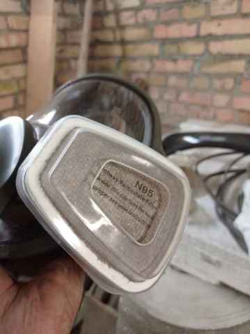

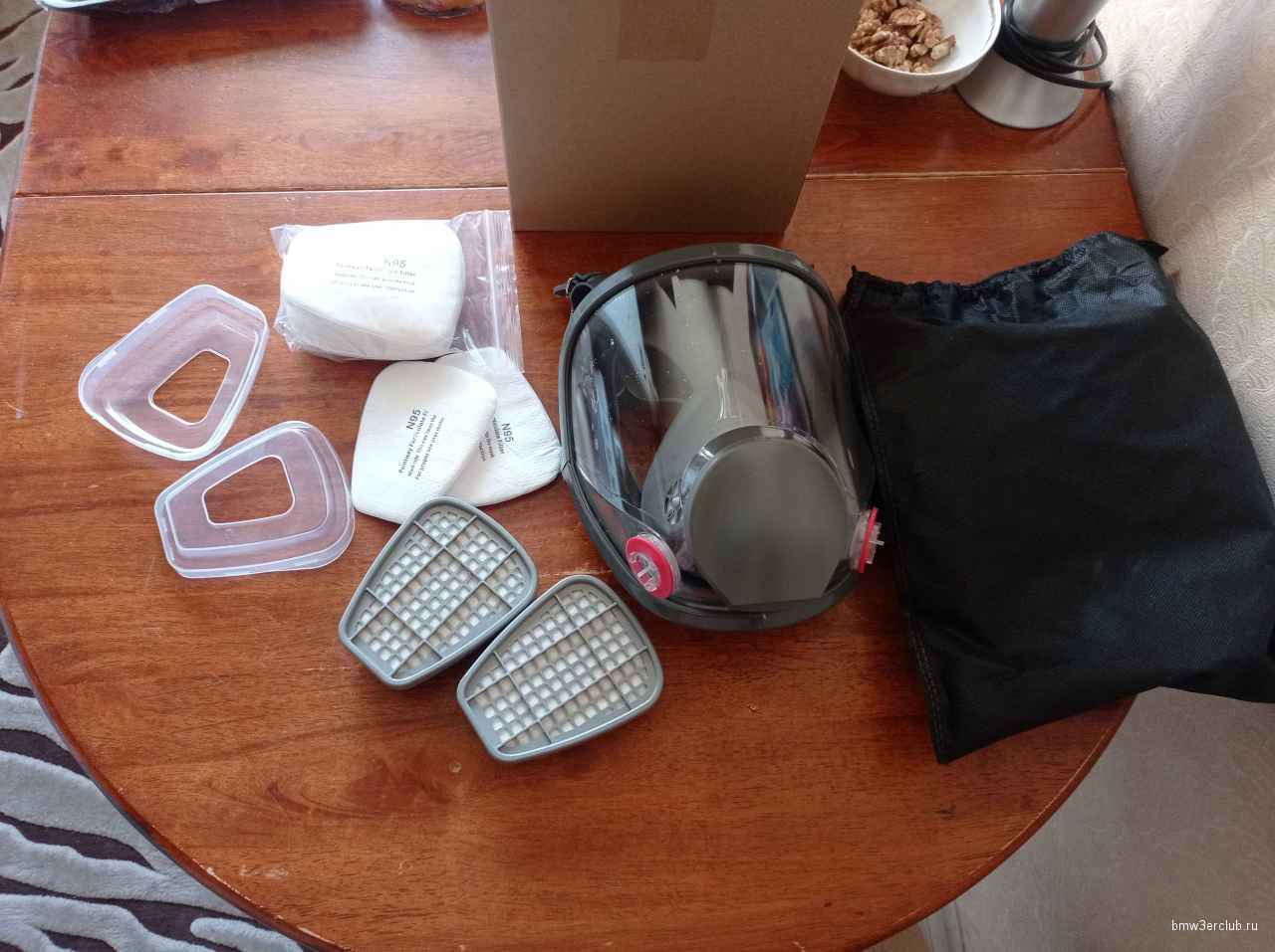

Всю жизнь работал в гараже и дома без нормальной защиты. Наконец то взял себе этим летом полнолицевую маску. Вещь
Теперь в ней и пилю болгаркой, и даже подметаю. и сверлить если высоко что то надо, вообще пофиг пыль. Обзор офигительный, не то что в очках. ничего не потеет. Быстро снимается и одевается. Покупайте мужики, проверено.

через пару часов предфильтр выглядит так:
вот этим мы дышим в гараже когда работаем...

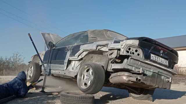

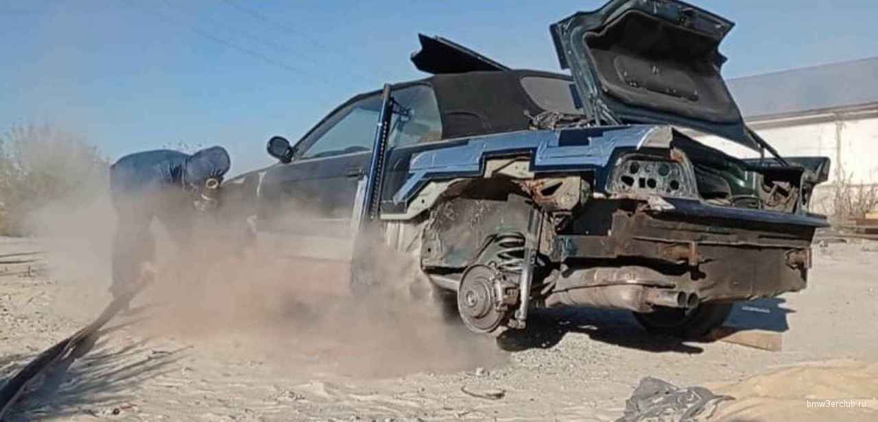

так же обещанные фотки с песочницы
вот на этой фотке рыжее облако это он дунул в порог

Песок отличная процедура, сразу видно становится что живое а где дыры уже, у меня второе лето после ремонта, а песочек нет нет появляется то на ковре то в багажнике, мож с меня уже сыпется хз
Старый 30.09.2024, 13:52   #97
ShuraCabrio
Аватар для ShuraCabrio
Регистрация: 29.07.2011
Адрес: Пенза
Автомобиль: 325 cabrio 1994
Сообщений: 1,588
Сказал(а) спасибо: 153
Вес репутации: 58
Да, меня предупредили, что песок будет несколько лет сыпаться. Да, теперь все чисто, но после пескоструя и обдувки у меня отказали передние габариты, полностью подсветка салона, подсветка номера, дальни свет, моторчик омывайки, обдув заднего стекала. Провода вроде как на месте все, предохранители целые. в чем может быть проблема? а еще обдувка печки поработала и перестала работать. в одном положении вентилятора дует, если выключить то потом не включается. если поставит на положение 3 и ударить по панели рукой то включается, но работает на одной скорости первой или второй. И так знатоки, подскажите куда лезть? Еще я понял что моя тачка это старое ведро. на ней уже живого места не осталось. Я заложник свое машины, она требует слишком много времени и сил и денег. Вчера расстроился, пришел в 2 ночи с гаража, не уснул, схватил не большую паничку, пришлось валокордин капать. кое как уснул в 6 утра. Думал сначала кузов новый брать надо, потом понял, что у меня нет места где этим заниматься, заморочки с номером кузова потом будут, и полюбому дополнительные траты. Потом подумал пустить ее в разбор, да там только мотор коробас задний мост, двери и вэйдеры денег стоят, остальное мелочи либо труха.Да и жалко тачку убивать. Короче я понял что я стал заложником этой тачки. Не она сейчас служит мне а я ей.
