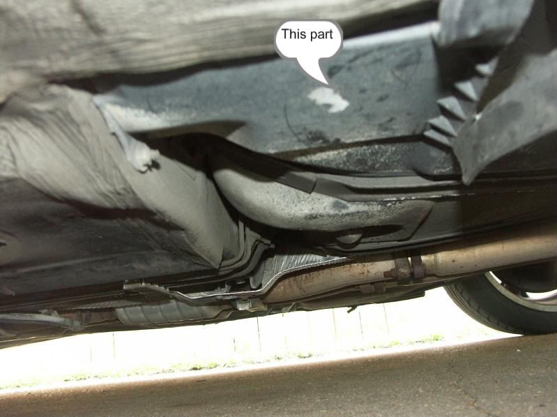

да, вот фото
первый раз такие вижу
Старый 13.04.2013, 20:32   #1077
Вес репутации: 193
PaulD, да это они, и типа таких под бампером, треугольники, у них тоже резинки понизу идут
51 71 8 130 072
51 71 8 130 071

в смысле? они у всех должны быть, с 2х сторон сзади, и спереди по 2 штуки, кстати тоже на фото видно.
Старый 13.04.2013, 20:33   #1079
Вес репутации: 193
потому что их до тебя просрали
на этой машине я много чего видел в первый раз, их тоже
Старый 13.04.2013, 20:35   #1080
Олег_spb, по ЕТК вообще ничего не понятно, она там горизонтально стоит
Ладно, буду снимать, смотреть номер.
мне почему то казалось что там просто резинка, а там оказывается треугольник целый.
Старый 13.04.2013, 20:37   #1081
Вес репутации: 193
PaulD, она стоит как показано на картинке
там пластик, а что снизу болтается типа прорезиненный пластик
Старый 13.04.2013, 20:43   #1082
и стоят он
Добавлено через 34 секунды
я просто заднюю сторону смотрел, там не очень понятно.
Добавлено через 39 секунд
надо как то подобрать туда прорезиненый материал, или снять треугольник, ну или отрезать
глянул, действительно, там целая конструкция. просто отрежу лишнее
