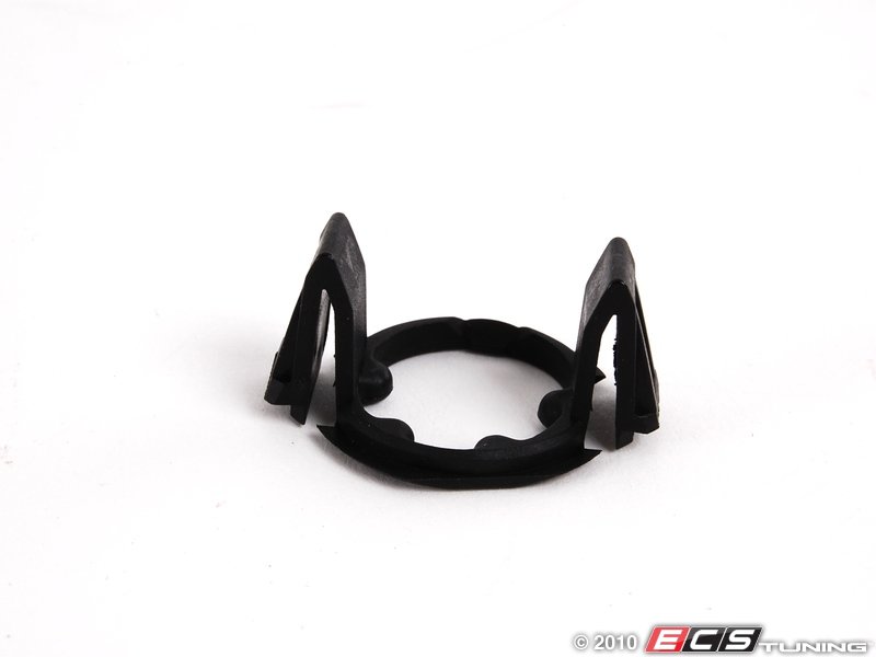

Ищу такую штучку под правую фару. Мож есть у кого...

Новая не дорого стоит ( плюс новой она имеет гибкость и в руках не сломается)
Омыватель лучше собирать на новом ( кроме шланга)
Остальное все либо в руках рассыпается либо течет( ссыт)

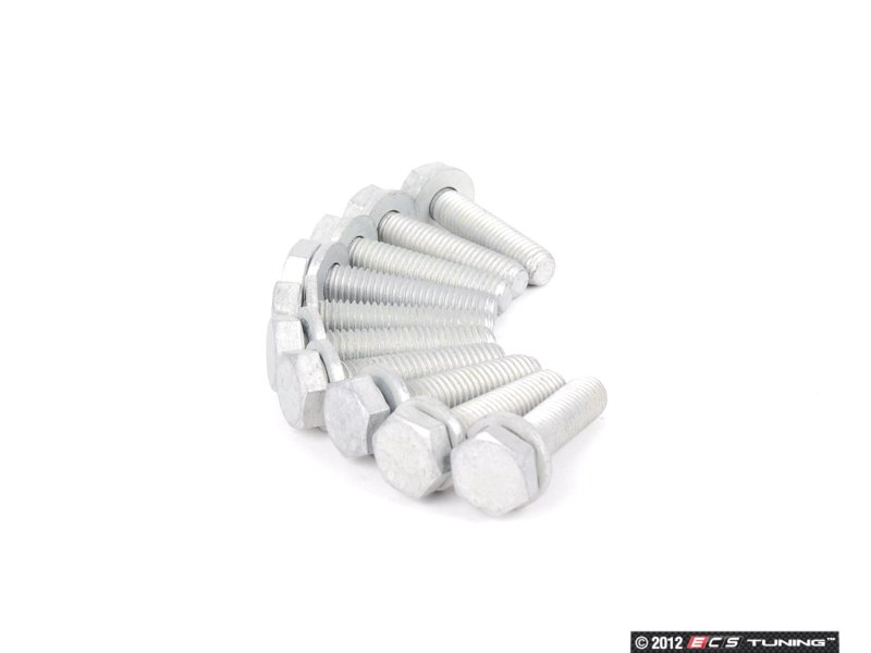

Должен сообщить, что я немножк задрот по оригинальным болтикам.
Так что сейчас, приступая к сборке салона, решил заказать их все новые, чтобы внутри было все по-заводскому
Столкнулся с вопросом крепления основания подлокотника. На сколько я понял, покурив поиск, многие прикручивают ее на те же болты, что и ручник. Однако, в ЕТК значатся другие болты, вот:
07 11 9 913 617 - болты ручника по ЕТК
07 11 9 901 686 - болты консоли подлокота по ЕТК
Насколько я понимаю, при установке подлокота болты ручника должны быть заменены на второй вариант, да?
325 Convertible

У консоли подлокота три болта как на второй картинке, один из которых держит и ручник. Если я правильно помню...

Ольга320, и он короткий!

у меня почему то отложилось в памяти только то как дооолго я его откручивала
так что у меня совсем нет ощущения что этот болт короткий

jek@, Ольга320, заказал, посмотрим, то приедет)
