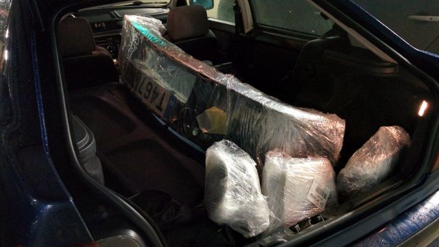

Тем временем забрал из транспортной передний м-бампер, передние белые поворотники и задние фонари с белыми поворотниками. Дома распакую

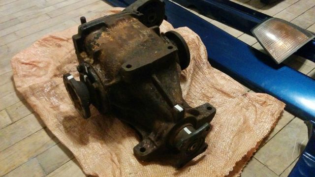

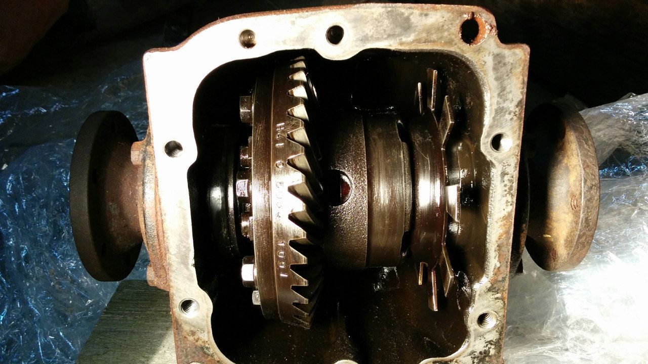

Также внезапно был найден и куплен вполне живой редуктор от e30 с самоблоком. Лейбл сгнил, продавец определил главную пару 3.45. Я дома тоже покрутил, так и есть - 38:11. На днях обслужу, поставлю, попробую прокатиться. Родные 3.23 нравятся очень, но 3.45 это всё же не 4.15 Может тоже сойдёт. Накрайняк можно попробовать перекинуть блокировку.
Этак и летом можно бочком будет кататься, хотя бы иногда)

Рассмотрел подробнее купленный редуктор. Удивился состоянию. Может, правда, по незнанке - других то изнутри не видел.. Но всё же. Масло жёлтое прозрачное без примесей, никакой стружки нет и в помине, люфтов тоже нет, видимого износа внутри тоже не обнаружено. Пытался пробить внутренности по номерам - etk таких не знает)
Перед установкой надо обслужить. Понятно - прокладка крышки и масло. А по хорошему ещё что-то надо менять? Сальник фланца? Сальники приводов?
Кстати, сайлентблок в таком состоянии, будто на этом редукторе вообще не ездили. Просто стояла машина и железо ржавело. На резинке по моему вообще никаких следов пробегов нет) Сайлент пробил по номеру, такие перестали делать в 89 году вроде. Очень необычно)
Ладно, поставлю - посмотрю, как оно в деле)
