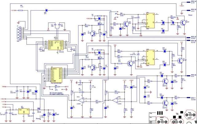

Kill17, подскажите пожалуйста, где припаять светодиоды на схеме
Снизу три светодиода из монтажной схемы. И как работает переключатель с ADS/OBD. для ADS нужно просто закоротить 9 ножку GAL 16V8 на землю?Спасибо
pashakyliu вне форума   Ответить с цитированием
Старый 22.11.2016, 12:14   #1394
Kill17
Аватар для Kill17
Регистрация: 30.05.2009
Адрес: Питер. -=- За МКАДье -=-
Автомобиль: -=- BMW -=-
Сообщений: 3,371
Сказал(а) спасибо: 114
Поблагодарили 197 раз(а) в 137 сообщениях
Kill17 Репутация выше среднегоKill17 Репутация выше среднегоKill17 Репутация выше среднего
Два через транзистор с резистором прямо на K-L линии, третий резюк через резистор на питание. Как это выглядит, можешь глянуть на схеме CS65
Да, для АДС - нога на землю
