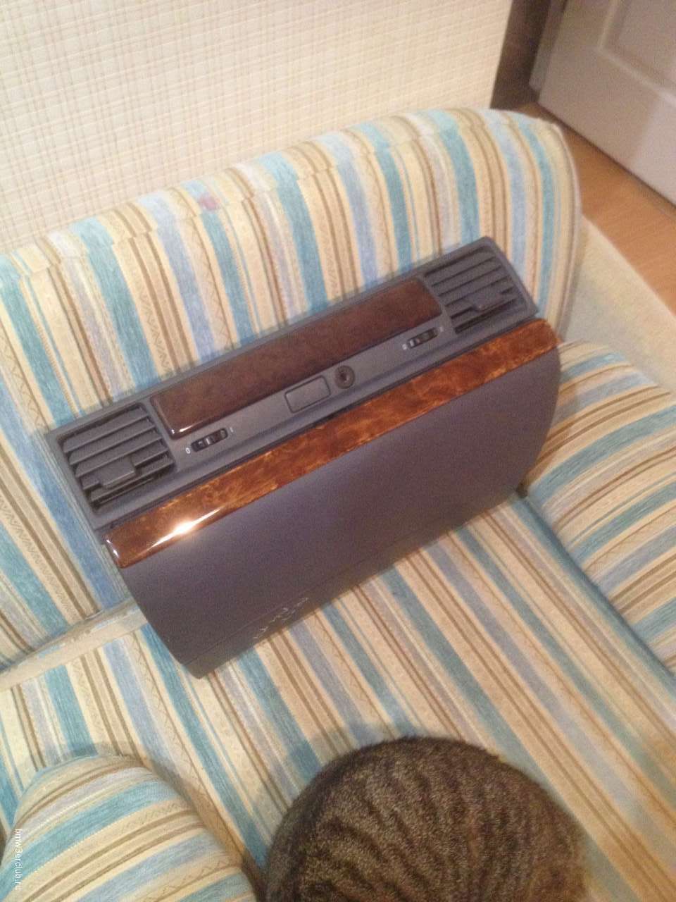

kyxten, я вот как раз на 34, вышкурил до дерева лак и стало понятно, что помимо тонировки дерева, у них затемнен лак, а просто тонировка планки и покрытие ее прозрачным лаком не дает такого эффекта "глубины", как в оригинале. Кстати, кто знает, что у них за дерево, клен, или карельская береза?
Вот эта зёбра слева-как раз покрыто прозрачным лаком после тонировки:

LEX_A70, сколько слоёв? Какой лак?
У меня вот что вышло
Старый 04.10.2017, 17:30   #141
Вес репутации: 108
kyxten, лак-спрей DAP из касторамы, нанес слоев 6, планки на фотке замутил 800й, чтобы финишный слой положить.
у тебя же дерево не тонировано?
Мое, после снятия лака, светлое совсем.

Перед реставрацией руля решил ещё потренироваться на кочерге и вставке АКПП-не самые простые детали, и до кучи уставших задних саблях.
Затонировал
Уже 3 дня жду когда просохнет((

LEX_A70, Спасибо, позже возьму полироль по мельче и ещё раз пройдусь уже по всему
Старый 15.10.2017, 17:08   #149
Полироль использовал такую
Старый 18.10.2017, 00:29   #150
Для большей наглядности продублирую
Ободрал
Затонировал
2 слоя лака
Конечный результат через 2 недели
