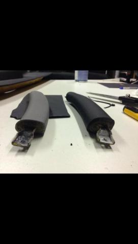

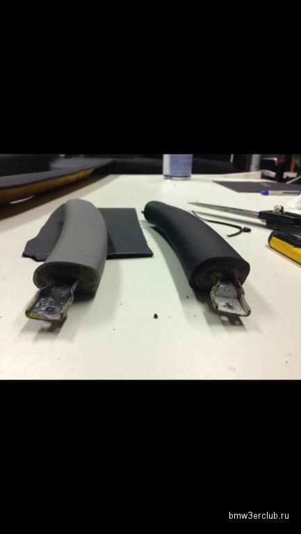

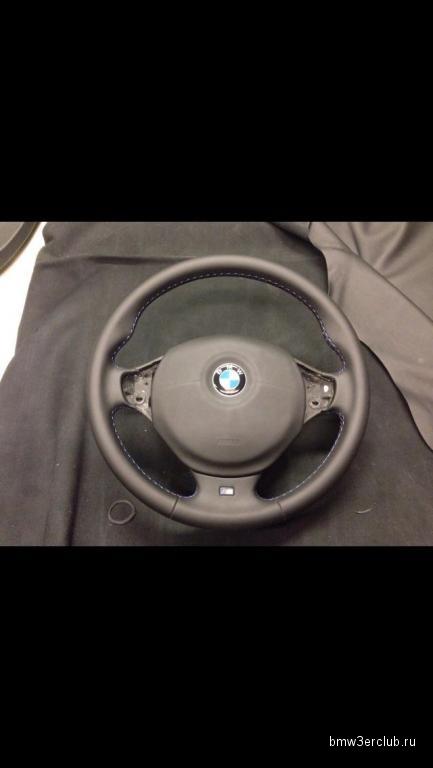

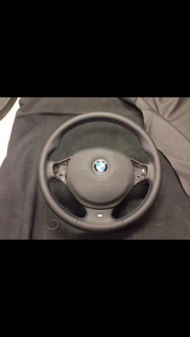

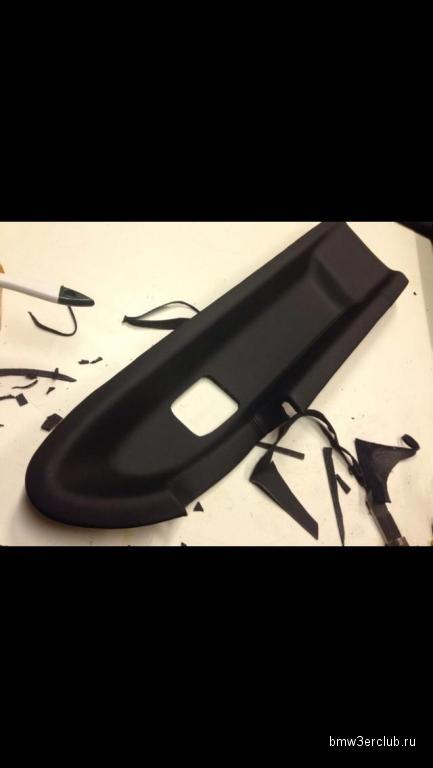

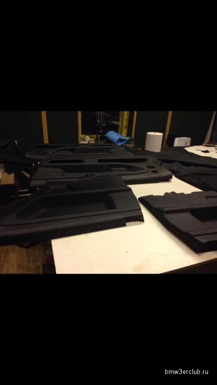

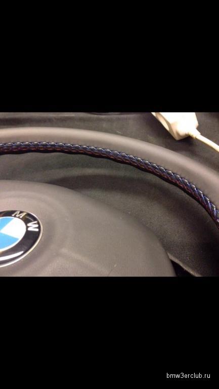

Перешил полностью руль вместе с подушкой
Добавлено через 1 час 49 минут

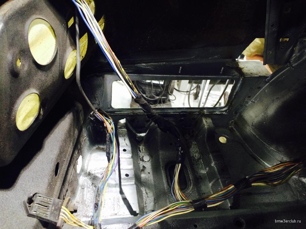

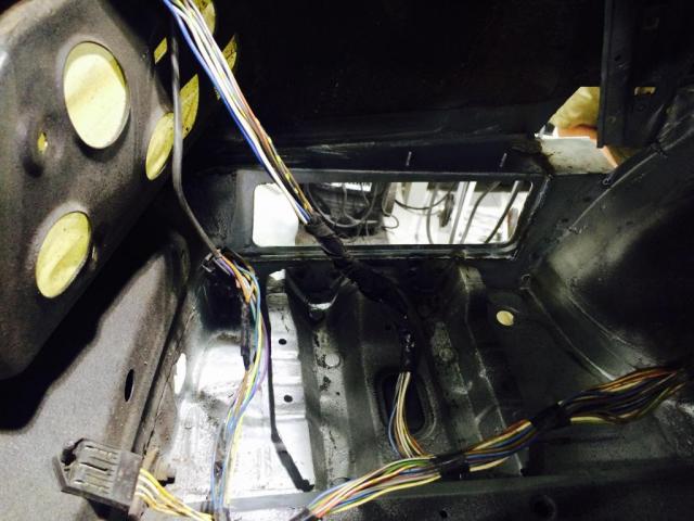

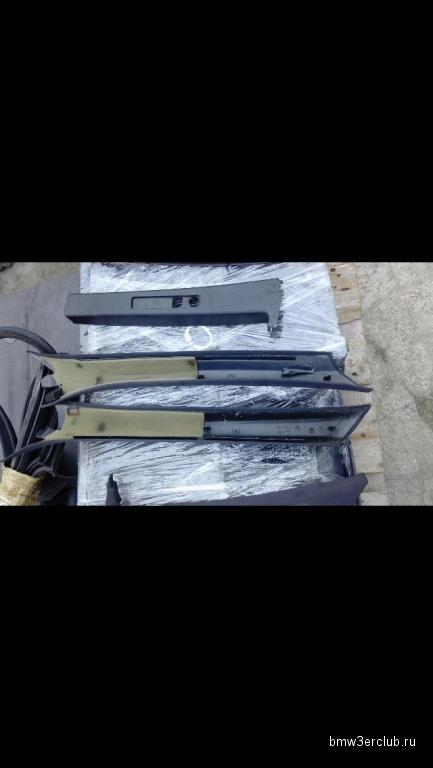

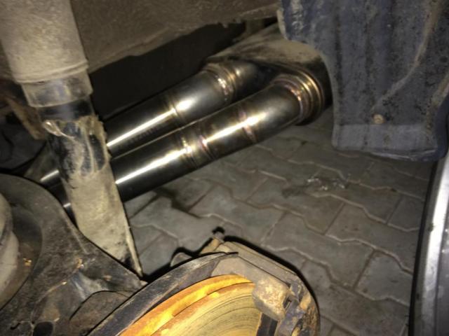

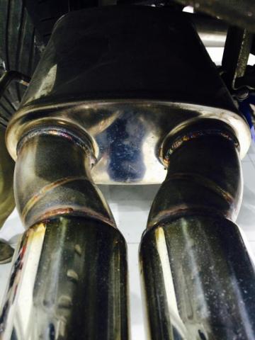

Пару фоток глушителя
И фото с вн стороны багажника левой задней стороны -фото выше именно той части.

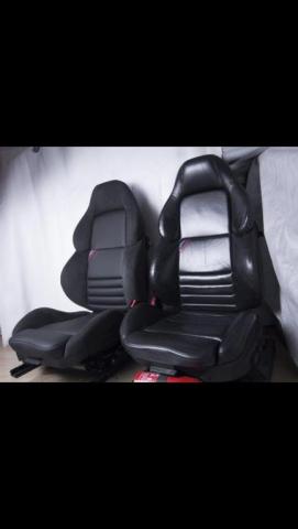

Карбон в спинки и пластик под регулировку в процессе..

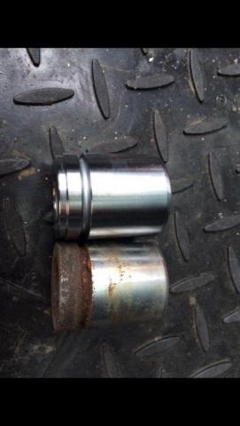

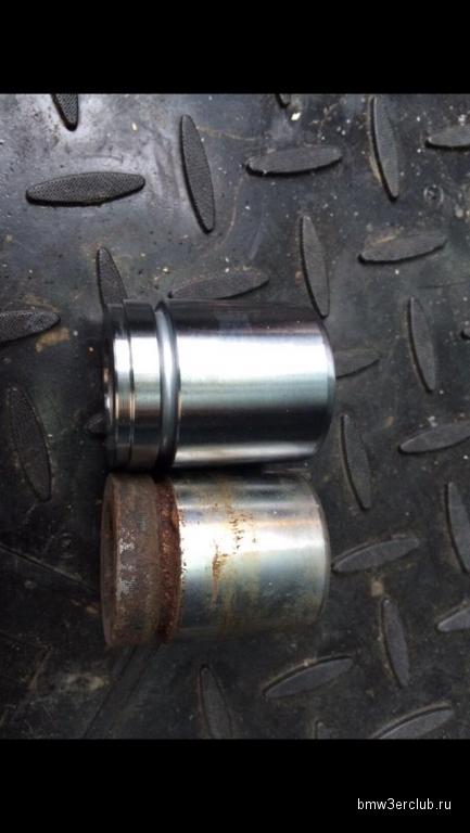

Было решено оставить задние суппорта ///м
Прома на зад ни чего не предложила...
Супорта были отпескоструены покрашены-куплены все резинки и поршни
Ориг диски колодки
Установка в процессе
Фото позже
Вопрос-сам цилиндр где ходит поршень он должен быть в зеркало??
Задиров ни каких там нет но налет ржи в микрон присутствует
Хотя машина без движения 2 года
Наверно это норма?!
Старый поршень помойму отработал свое?!)

Если на рабочей поверхности зеркала есть кратеры ржи, то менять, если же нормально, можно оставить
Кратеров нет
Есть налет -но полернуть было бы не лишним или лишним?

Кратеров нет
Если налет сойдет без жесткой механической силы, то нормально
