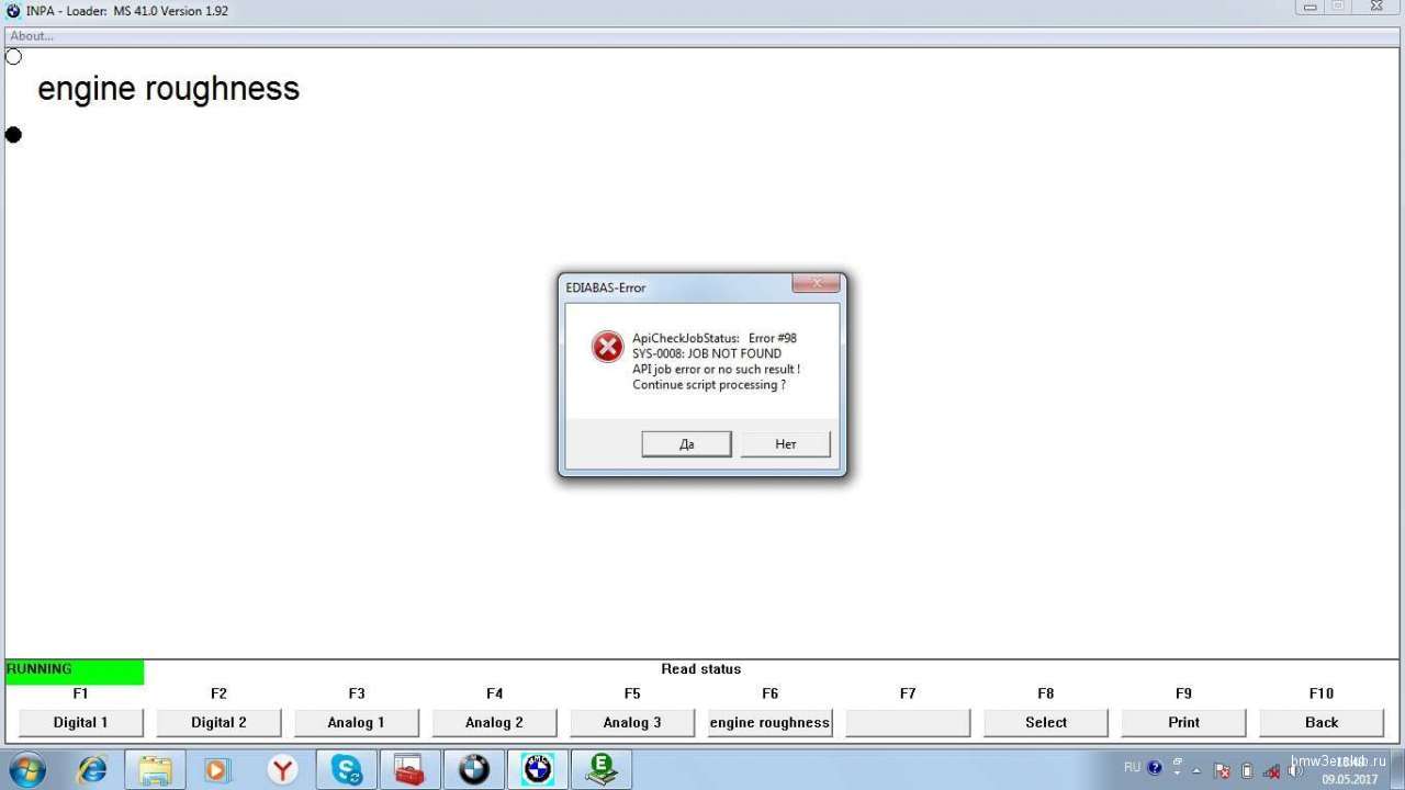

Ребят до сих пор покоряю основы диагностики
подскажите что за ошибка???
не показывает равномерность работы цилиндров,во вкладке Code подобная ошибка, но инфу показывает

Kill17, спасибо))) а что с ошибкой по цилиндрам

у тебя же какой-то трабл был с виндой, компом и дровами?

Kill17, дрова поставил, винда нормальная - 7 32 бита, комп в порядке. Но вот такие ошибки выскакивают в некоторых окнах и в инпе 2005 и в 2006. Скажи может такое быть из-за кривой перепрошивки мозгов. Дело в том что до меня делался Свап на м52б28 и насколько правильно шили мозг я не в курсе???

При определённых неисправностях не работает.
