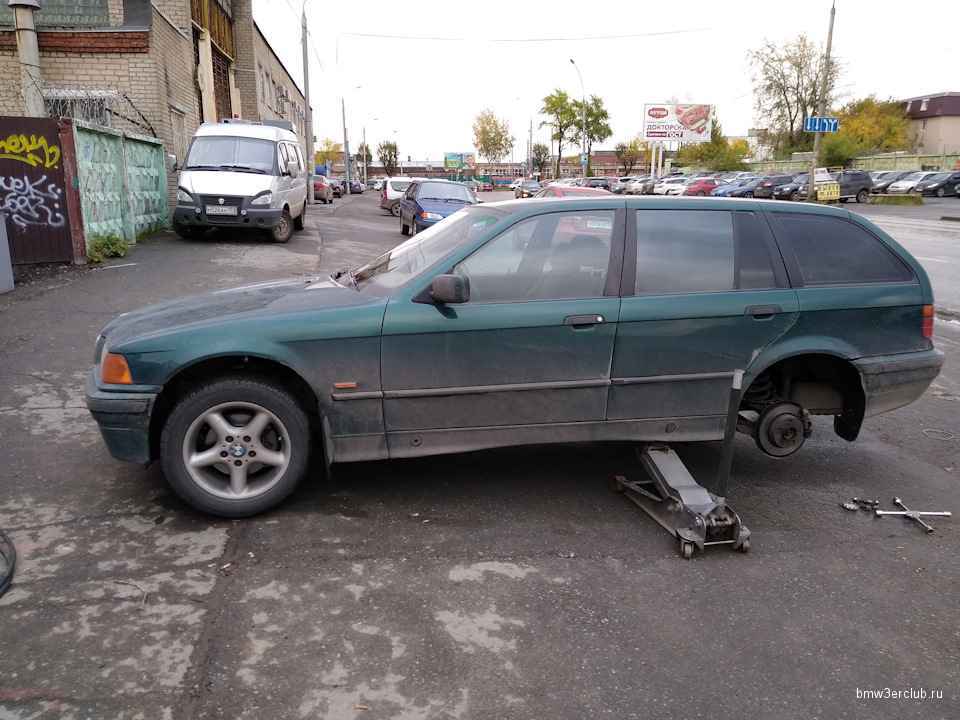

Установка вентилируемых тормозов
На машине с завода стояли обычные тормоза со сплошными дисками, ладно хоть задние были дисковые. Давно уже отложил комплект перехода на вентиля: суппорта и сами диски. Всё снято с японских доноров малопробежных.
Вот в таком виде мне и достались тормоза. Уточню — передние суппорта с компакта Е36, а задние с туринга Е46.
А дальше произошел небольшой казус. Дело в том, что незадолго до замены, я ошибочно подумал, что у меня творится какой-то колхоз с задними тормозами. Дело в том, что на Е36 с обычной ABS без системы ASC реализована следующая схема задних тормозов: главная тормозная магистраль идет по днищу от блока ABS до тройника, который находится перед бензобаком. От тройника к каждому колесу начинают расходится тормозные трубки. Далее эти трубки переходят в шланг тормозной, потом опять в короткую тормозную трубки и опять в тормозной шланг, который идет уже в суппорт.
В чем отличие будет на машине, где есть система ASC? Там от блока ABS/ASC для каждого колеса сразу идут две трубки без всякого тройника. Они доходят чуть дальше бензобака, а дальше опять та же схема = трубка переходит в шланг потом в маленькую трубку и опять в тормозной шланг, который идет в суппорт.
Вот шланг и маленькая тормозная трубка (в этот шланг идут трубки со стороны блока ABS или ASC):
Как видно на фото шланг и трубка закреплены на особом кронштейне, с помощью которого эта конструкция крепится к продольному рычагу. Кронштейн крепится на две гайки.
У меня же на машине от суппорта выходил один единственный длинный шланг и шел сразу же в тормозную трубку, которая выходила из тройника. То есть все было без промежуточной маленькой тормозной трубки и шланга. А крепился этот длинный шланг у меня также за продольный рычаг, но с помощью другого кронштейна с одной крепежной гайкой:
Вообщем, я подумал, что какой-то предхоз когда-то наколхозил и удалил промежуточное звено в виде маленькой тормозной трубки и шланга и решил напрямую шланг сделать из суппорта до трубки от тройника.
Подумал так и решил восстановить всё по заводу)) Связка из маленькой тормозной трубки и шланга у меня уже была с японского донора. Шланги, которые идут из задних суппортов я купил новые.Также купил датчик износа колодок задний новый. На перед у меня уже был куплен новый тормозной шланг один, а второй я недавно поменял на новый. Ну и смазка-антискрип от BMW лежала уже давно:
Итак приступили. Старые диски и суппорта:
И сразу же проблема — шланг от тормозной трубки, та что от тройника ни в какую не хочет откручиваться. Приржавел намертво. С двух сторон причем. Решение — замена обоих задних трубок от тройника с самим тройником. Выручило то, что из гаража принес опять же с японского донора в отменном состоянии тройник с трубками:
Болгаркой срезаем задние трубки и заодно сам старый тройник, который тоже ни в какую не хочет откручиваться уже от основной магистрали от блока ABS:
Кое как просовываем новые трубки с тройником без снятия выхлопа, кардана и бензобака на место старых.
Вот состояние задних суппортов старых. Слева износ больше колодок, чем справа, так как на правом суппорте манжета суппорта отошла и суппорт ржавчину схватил, что сказалось на его эффективности:
В устанавливаемых суппортах очищаем, но не смазываем направляйки и наносим смазку на контактные поверхности.
Вот уже вентиля:
Вот как теперь стало: к трубке от тройника идет маленький шланг, далее маленькая трубка и от нее уже шланг в суппорт:
Теперь перед. Вот как было:
И вот как стало:
Кстати, только в этот раз заметил, что защитных кожухов дисков спереди у меня нет почти)) Вместо них огрызки одни) Под замену!
Ну а дальше прокачали систему и собственно всё.

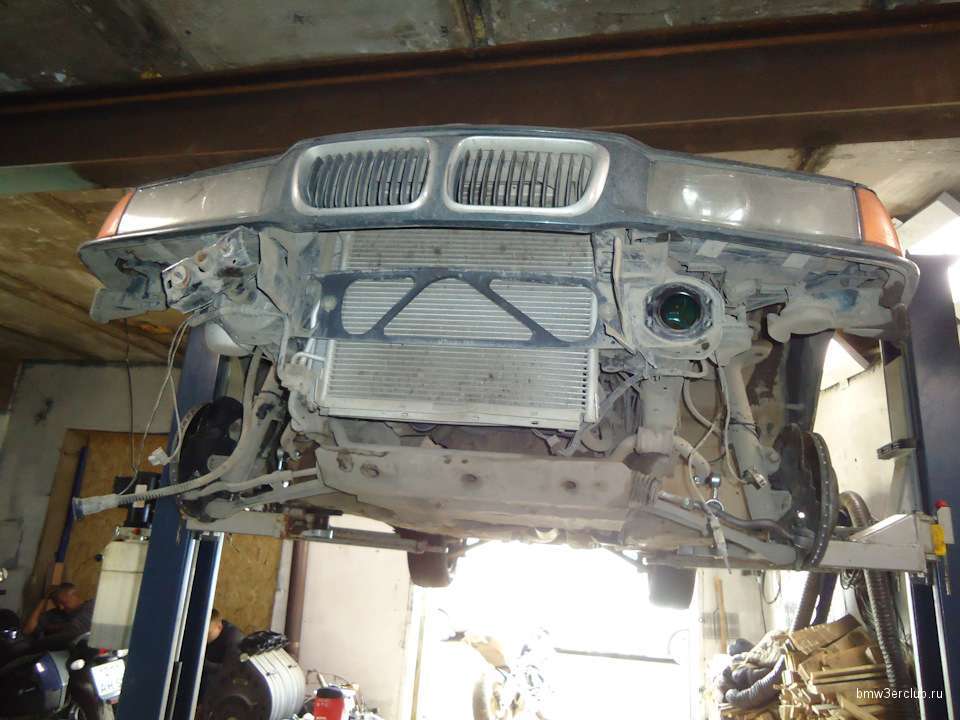

Замена бампера, кулаков, подкрылков, стоек стаба, масла
В процессе очередной замены масла решил выполнить ряд других работ. Прежде всего — это была замена переднего бампера и всего сопутствующего пластика при нём: корыта радиатора, пластиковых кожухов радиатора, треугольников, воздуховодов, подкрылков. Также необходимо было заменить стойки переднего стабилизатора и передние кулаки в сборе.
Масло и фильтр — ничего нового. С прошлого раза прошло 10 000 км примерно:
Что касается бампера. Однажды после встречи с бордюром пришлось мне снимать бампер чтобы всё поправить. Кроме того, почему-то не мог штатным методом достать ПТФ.
Снял и ужаснулся))) Прежде всего, бампер оказался китайским. А самое что неприятное — количество колхоза. Рамки ПТФ были сломаны и чтобы они держались, их залили обильно каким-то герметиком. Понятно, что штатным образом ПТФ было невозможно достать. Да и сами ПТФ были сначала запесочены жестко, а потом одна еще и разбилась у меня.
Вместо корыта (пластиковой защиты радиатора кондея снизу) был какой-то пластик колхозный, за который на саморезах держались треугольники бампера.
Сами подкрылки были клёпаны и скреплены уже тоже на саморезах везде. Вообщем — непотребщина страшная. А с виду всё так прилично))
— вот как был скреплен между собой сломанный подкрылок:
— вот оно уже всё снятое:
Поэтому было принято однозначное решение — бампер менять! И весь пластик и ПТФ. Сам бампер был куплен в цвет прямо с японской машины. Оригинальный в сборе, кроме ПТФ. Причем окрашенный полностью. Это означает, что я буду и задний бампер полностью окрашивать и еще ставить накладки на пороги. Чтобы всё было гармонично.
— вот в таком виде я получил бампер:
Красавец! И не кривой как китайский и молдинги сидят крепко)

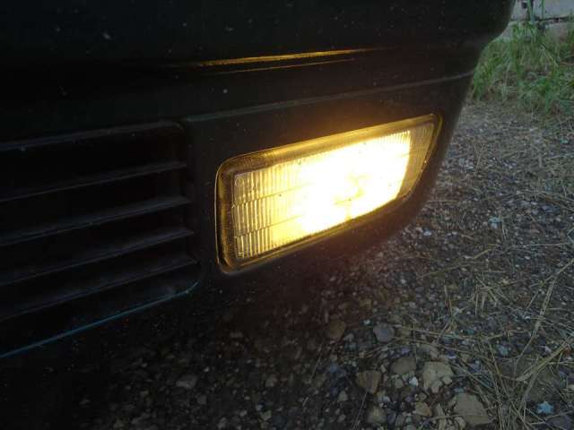

ПТФ с рамками я взял из гаража с японского распила. Состояние хорошее оригинал. Единственное докупил стойки ПТФ для рамок под стоковый бампер:
Сразу же решил поменять и лампы в ПТФ. Я считаю, что противотуманки должны работать по своему предназначению, а не как альтернатива ходовым огням, например. Вот почему мой выбор пал на лампы OSRAM FOG BREAKER. Больше всего меня привлекло в них, что у них реально желтый оттенок света ярковыраженный:
— вот как они после установки светят:

Чтобы поменять пластик вокруг радиатора надо вот до такого состояния разобрать:
Уже в процессе сборки:
