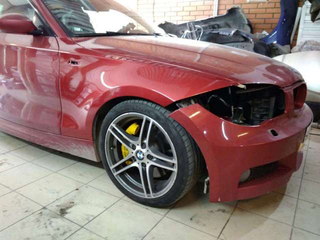

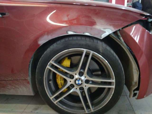

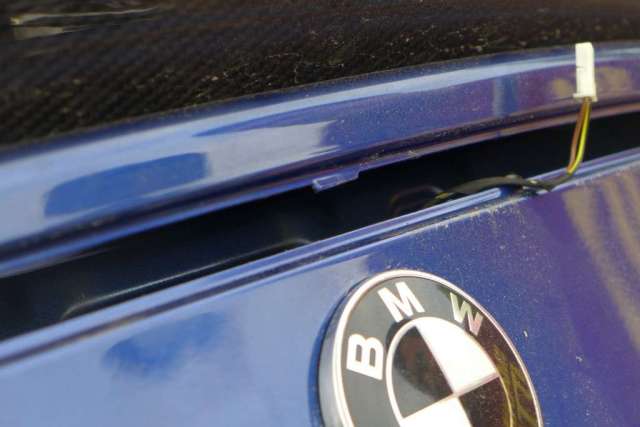

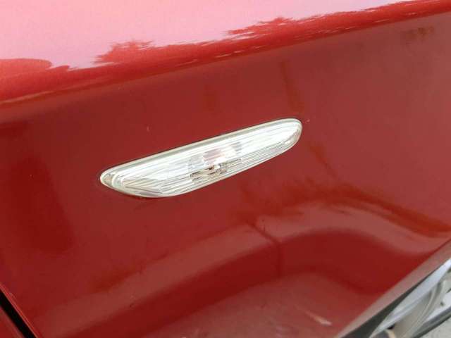

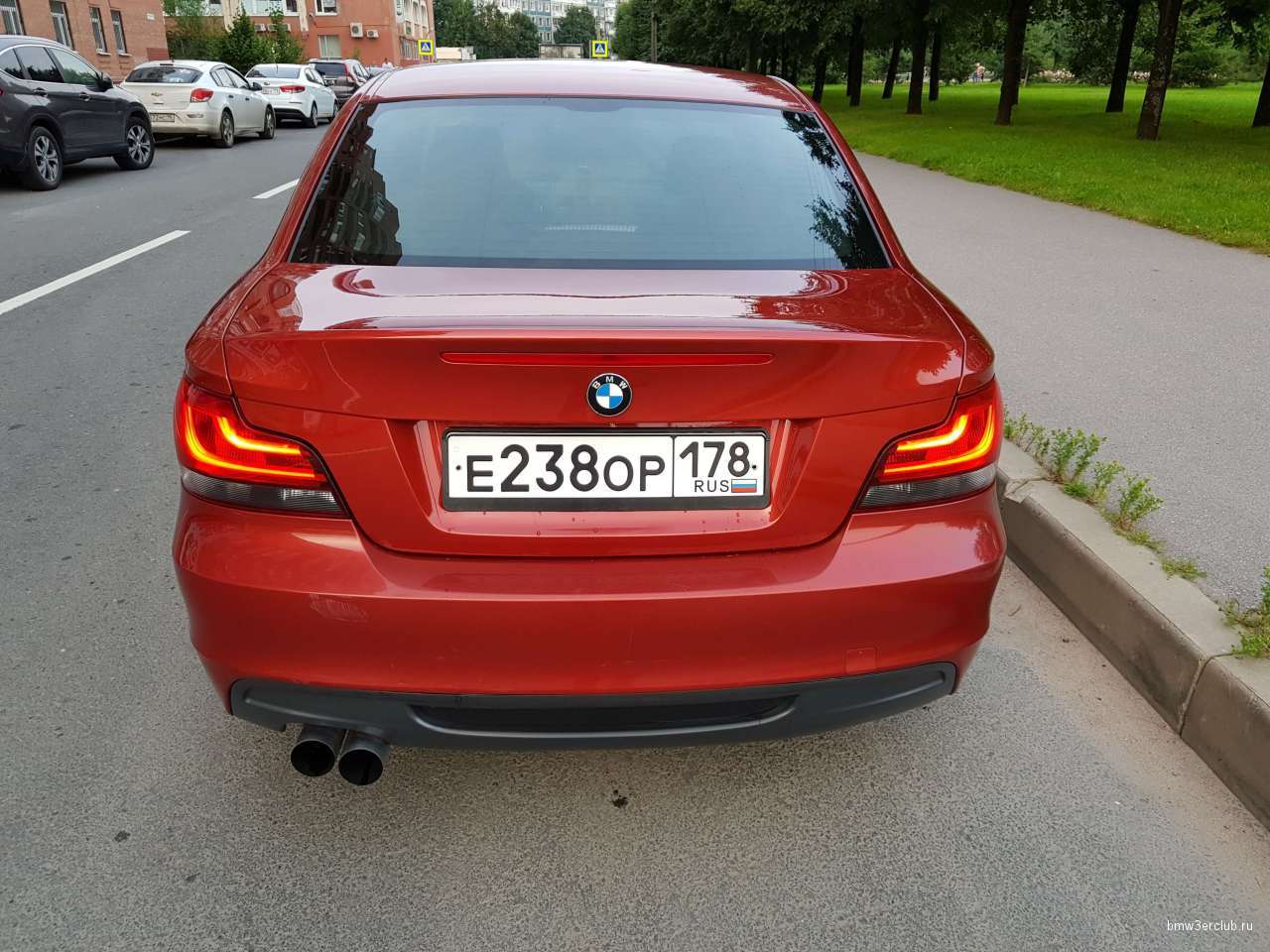

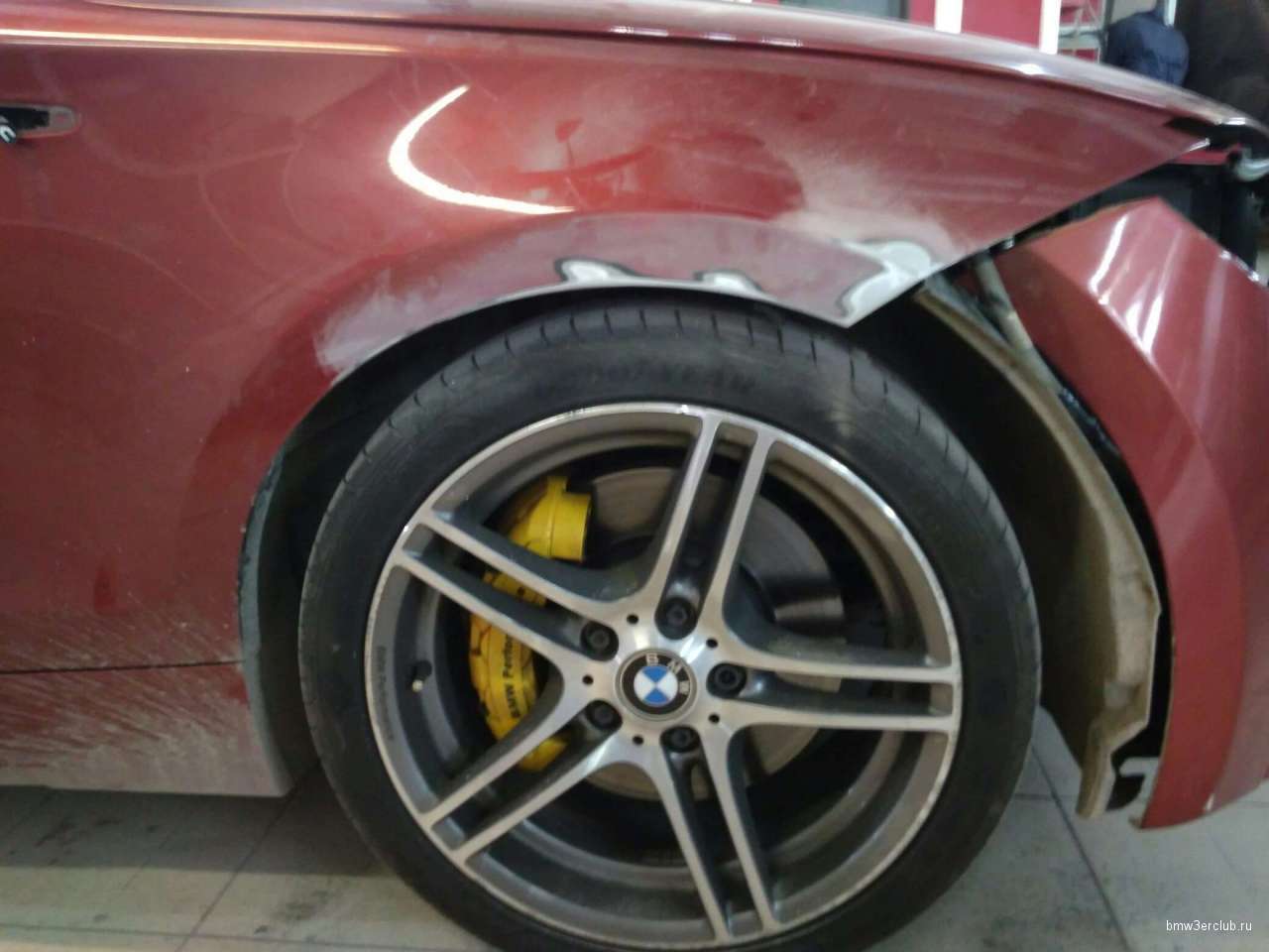

Окрасили багажник, переднее правое крыло, колпачки на зеркалах, полирнули повторители
Добавлено через 15 минут

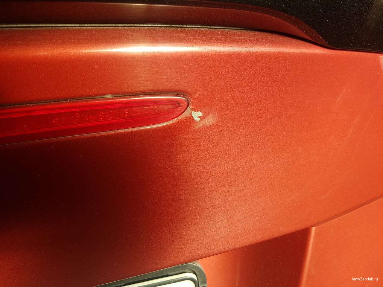

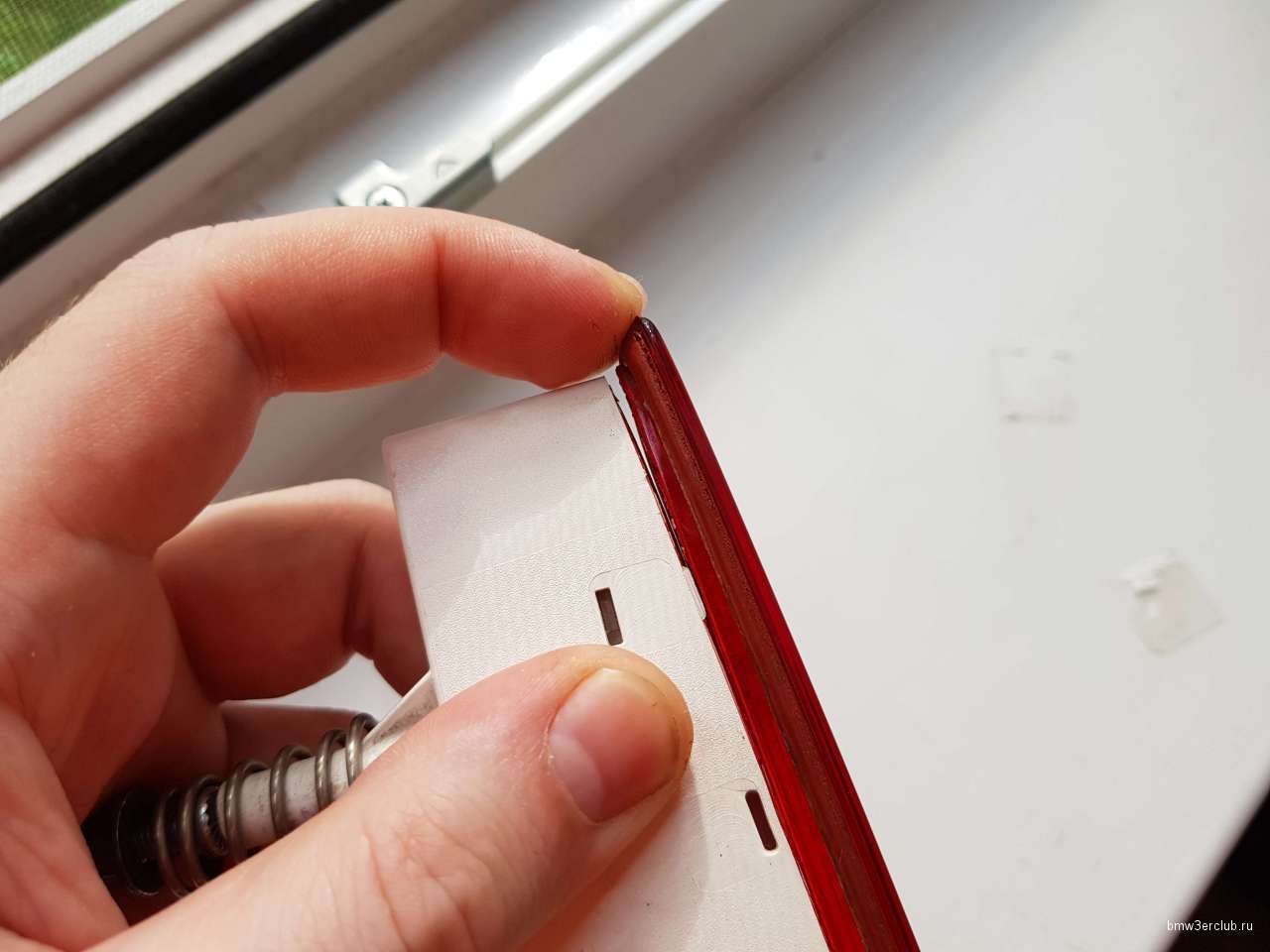

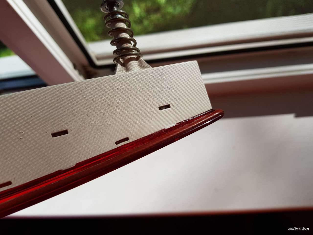

Починил стоп сигнал, отклеился и двигался, из за этого видимо и появился скол. Супер клей нам помог
А эту дырку немцы придумали что бы стоп не поставить верх ногами, чтоо а то что вода попадает да и фиг с ней купят новый уже много кто по этой причине сменил ни один стоп, но мой пока жив с завода. Тфу Тфу Тфу Заклеил дырку изолентой)
Вот даже на крышке есть)) а покупая новый стоп нужно срезать эту часть или вырезать дырку на стопе, немцы респект вам

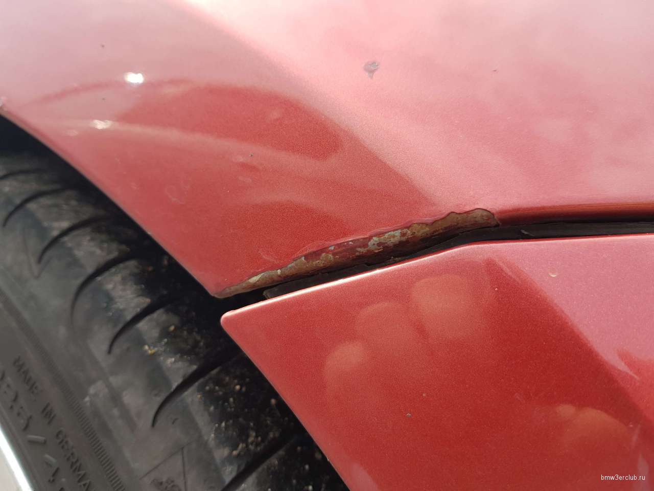

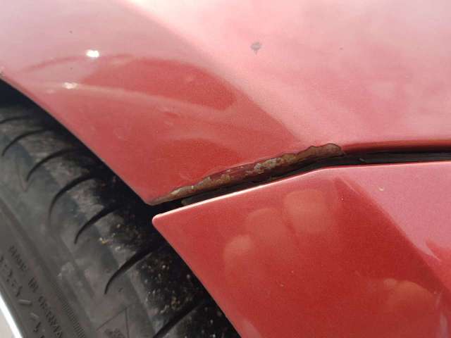

Больные передние крылья на копейках. Неудачная конструкция. Почти все либо облезлые, либо уже покрашены
Старый 20.08.2017, 14:34   #1558
Вес репутации: 192
Не только передние, задние тоже, пескаструит их хорошо))

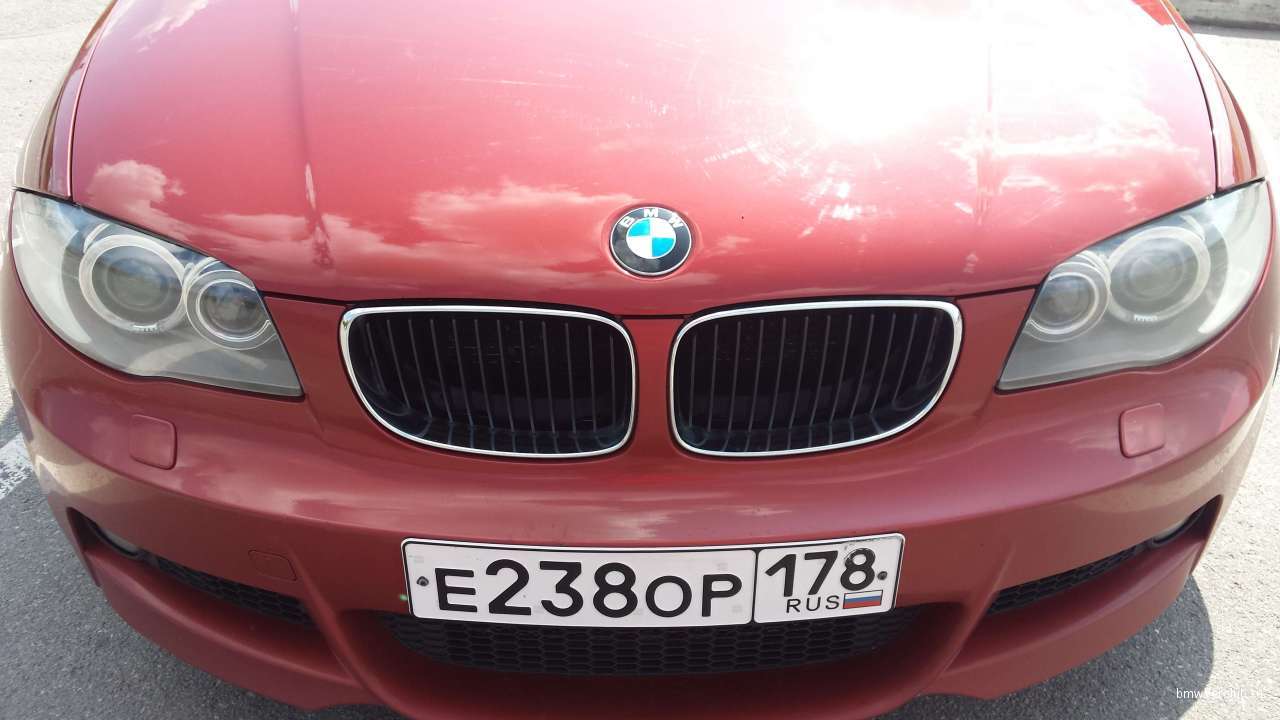

Преображение фейса в третий раз

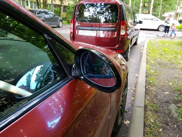

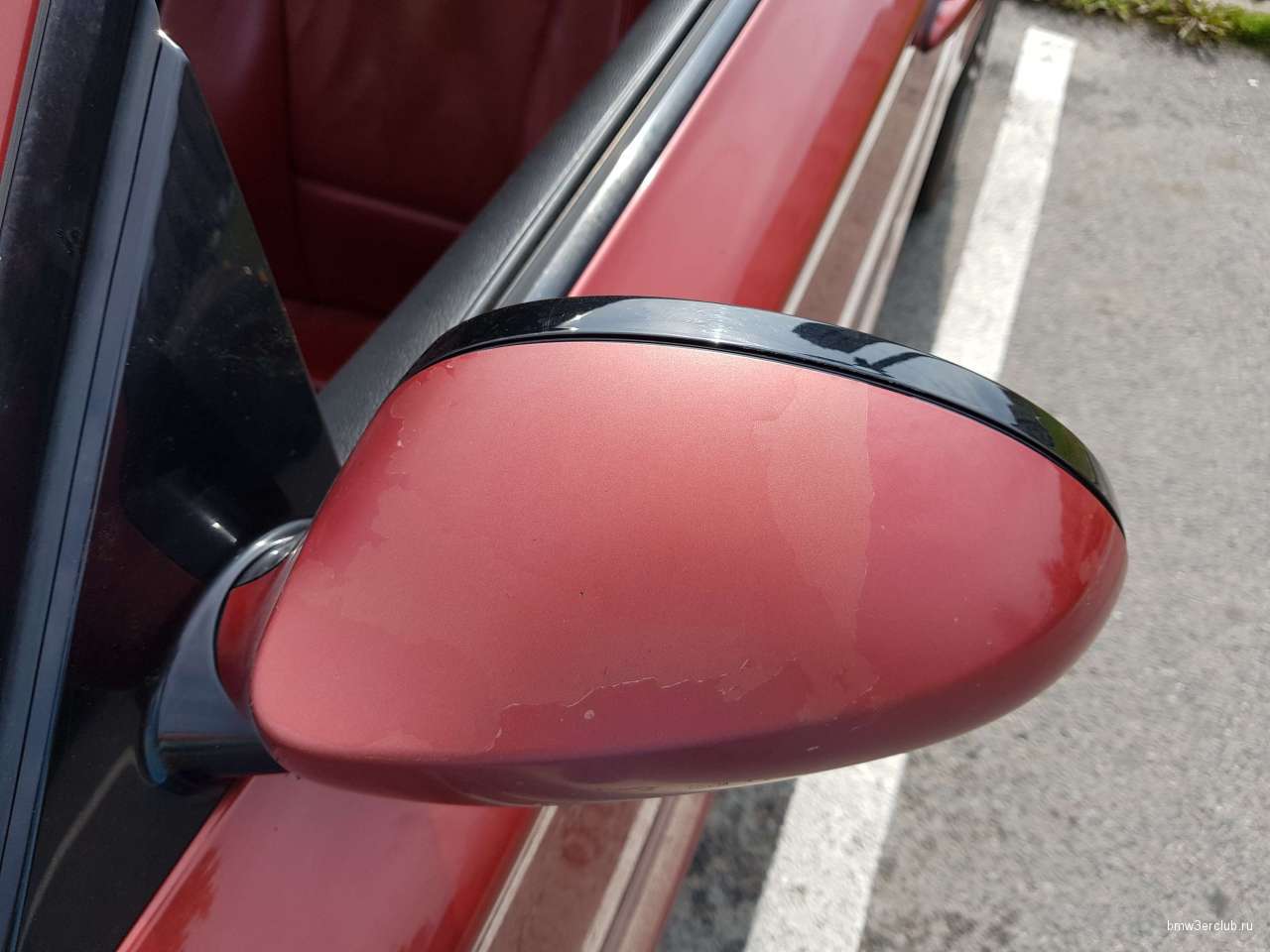

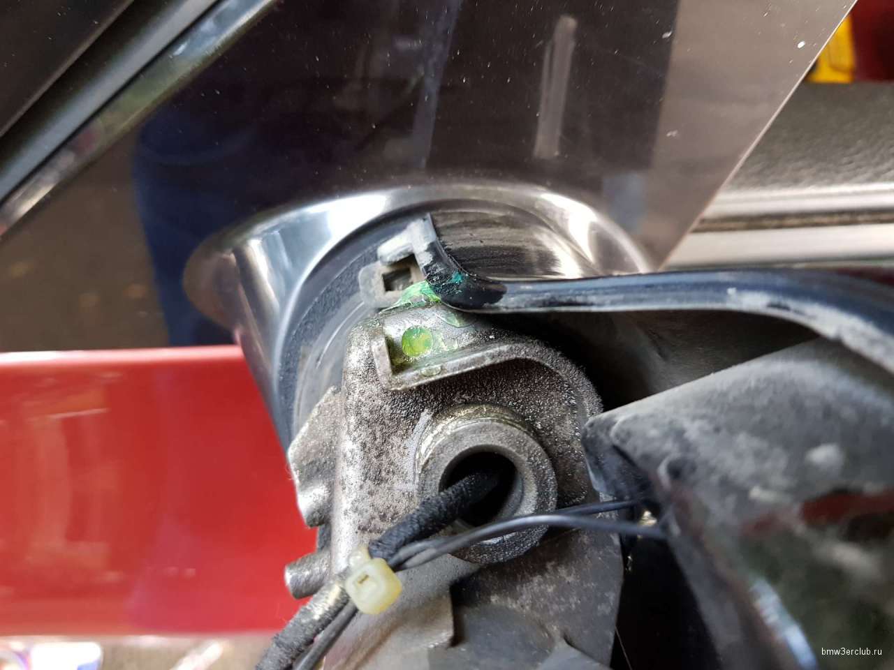

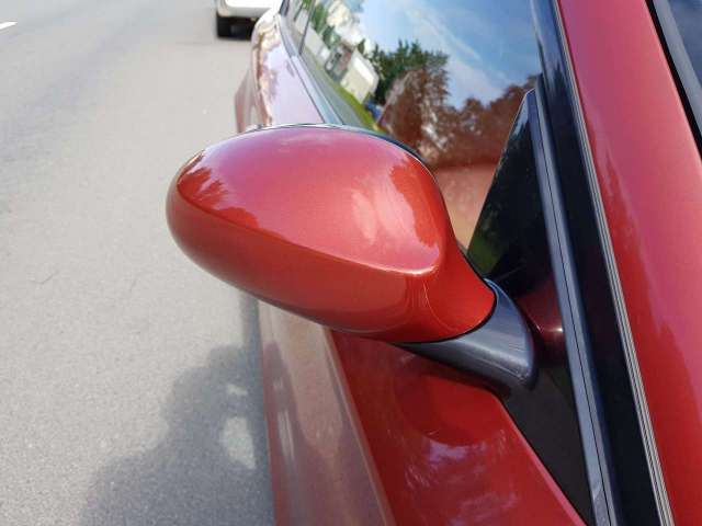

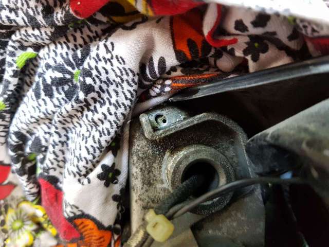

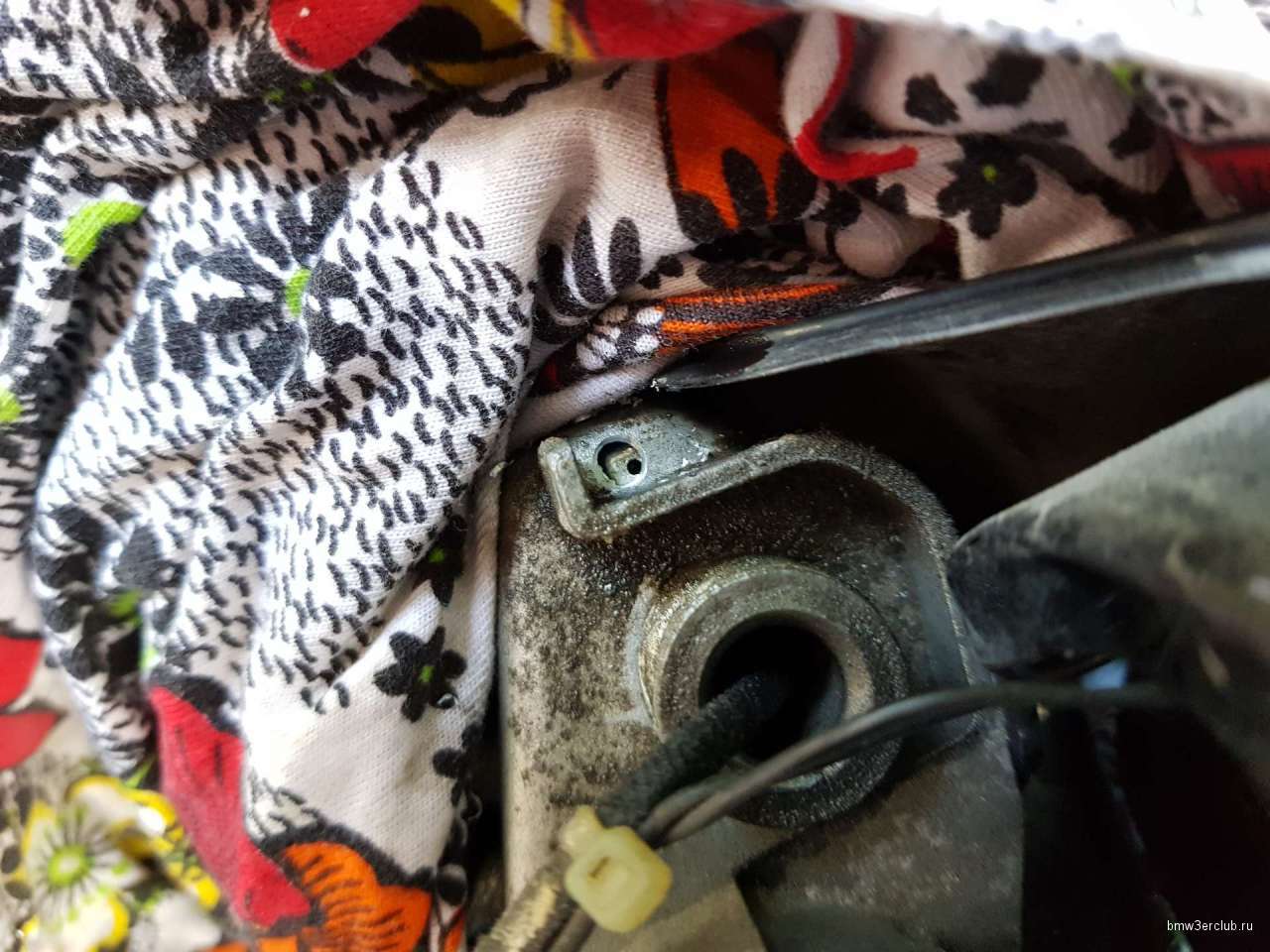

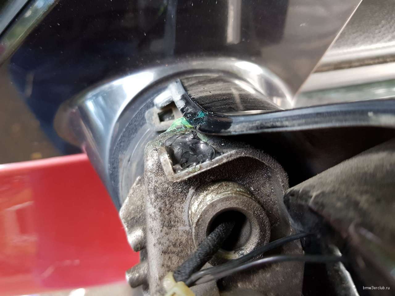

Наконец то и у меня это случилось))) зеркало не стопорится
Давно ждал когда же у меня произойдет этот косяк, что зеркало выгибает в другую сторону и оно не стопорится. Вот и настал этот день
Не зря сохранил мануал как излечить этот косяк, пригодилось. Снимаем кожух, сверлим, заливаем ведешкой, разрабатываем, потом смазочки туда и замазываем дырку, собираем все обратно. Переходим на второе зеркало для профилактики. Работа простая и быстрая, теперь все гуд)

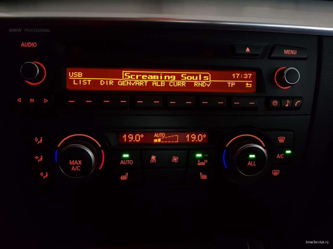

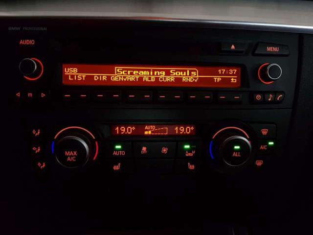

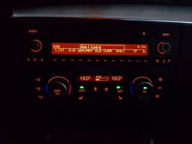

Перевели климат в рестайл. Панелька всеже с рестайла)
Теперь все как и должно быть, климат стал рестайловым, заработала кнопка ALL. Так же отключили постоянно включающийся кондей когда нажимаем AUTO. Всегда бесило это, зачем так придумали) Теперь он включается если нажать кнопку кондей.

Красили не снимая что ль?
Старый 20.08.2017, 20:34   #1563
Вес репутации: 283
Красавцы маляры. Только так получается сохранить заводской крепёж девственным. Но труднодоступные места типа внутренних отбортовок арок передних крыльев сложно подготовить и прокрасить...

125i Coupe ///M Sportpaket
Олег_spb, а как сделать это? Тоже бесит на иксе такая настройка.
Нцсом можно отключить
Как один из вариантов
Старый 21.08.2017, 12:03   #1567
Вес репутации: 192
Кодировкой
Да, я так попросил красить.

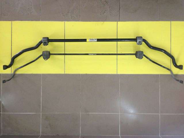

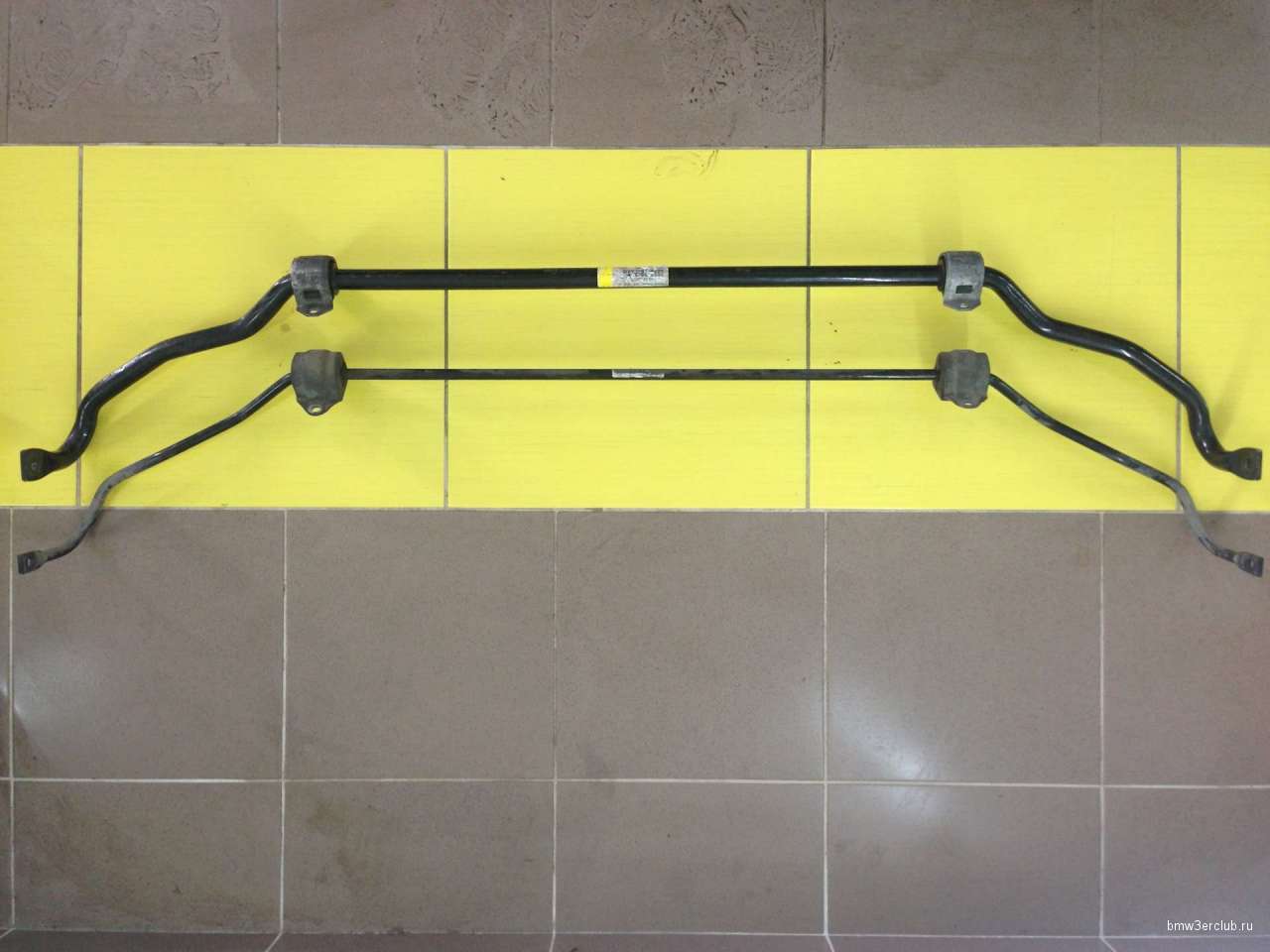

Купил стаб задний от М версии.
Разница со стоком 12мм против 22.5мм
Фотку спер на драйве, свой еще не ставил)
А передний?
ReMuS F1 вне форума   Ответить с цитированием
Старый 03.09.2017, 16:37   #1570
Вес репутации: 192
Сообщение от ReMuS F1 Посмотреть сообщение
А передний?
А перед у нас одинаковый, что удивительно 26.5мм

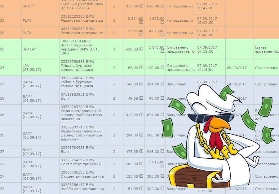

Старый 09.09.2017, 03:48   #1572
Олег_spb,
ну суммы то не космические
Старый 09.09.2017, 09:41   #1573
Вес репутации: 192
Олег_spb,
На первый взгляд да, а вот если посчитать и выделить некоторые позиции то...
А вообще этого в планах не было, стаб дал толчек на все это

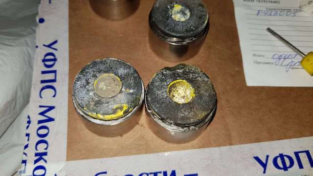

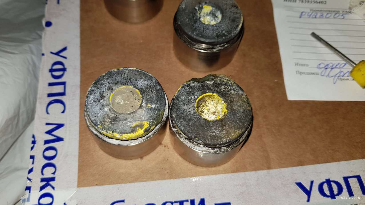

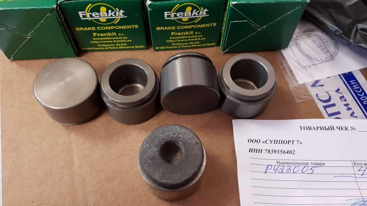

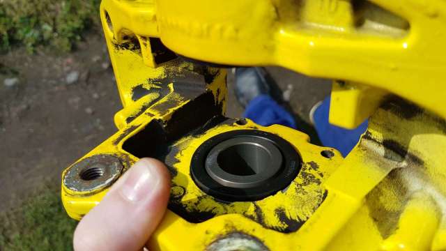

Заменил поршни в задних суппортах.
Так как на поршнях верхушка на 2х была надломлена, там графит, поршни нужно было менять. Мне подсказали эту контору www.supportseven.ru/
Поршни были в наличии, но и на заказ тоже можно сделать за вменяемые деньги. Поршни из алюминия с каким то напылением( забыл) не хромовые. Производство Италия, 400р шт

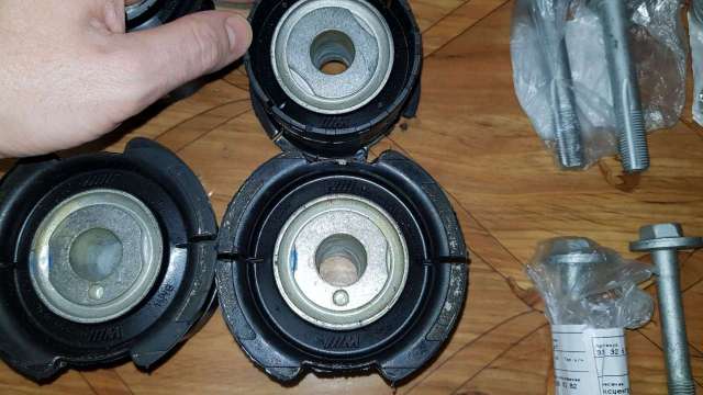

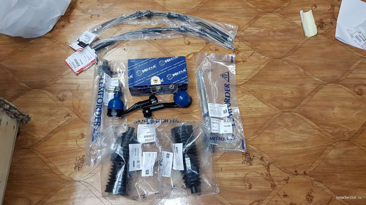

Закупался подвесочкой потихоньку, стойки стаба заднего, что то откладывал, потому что цена была не гуманна, ничего не предвещало беды, все шло тихо и спокойно. И вот мне попался задний стаб от М версии, будь он не ладен и пошло поехало, все что я откладывал пришлось заказать)) Ну что поделать решил я, гулять так гулять и отправил заказ в корзину!!!! Все это я купил по своей прихоти, а не потому что там все мертвое, я псих да
Передняя подвеска.
1. Тяги лемфердер, 2шт.
2. Наконечники мейли HD, 2шт.
3. Гофры тяг лемфердер, 2шт.
4. Тормозные шланги брембо, 2шт.
5. Хомуты на гофру, 2шт оригинал.
Задняя подвеска.
1. Сайленты в балку, от М версии 4шт, оригинал.
2. Втулки стаба 4шт, М версия, оригинал.
3. Стойки стаба, мейли HD, 2шт.
4. Болты для стойки стаба, 2шт, оригинал.
5. Развальные болты 4шт, оригинал.
6. Шайбы развальных болтов 4шт, оригинал.
7. Гайки развальных болтов, 4шт, оригинал.
8. Скобы для втулок стаба, 2шт, оригинал, едут..
9. Болты для скобок, 4шт, оригинал, едут...
Теперь я очень жду когда все это поставлю и как после этого конфига будет рулежка М детальки у меня будут стоять Мммммм
