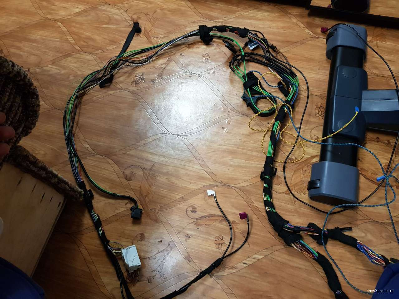

А кто то говорил скучную машину я себе купил

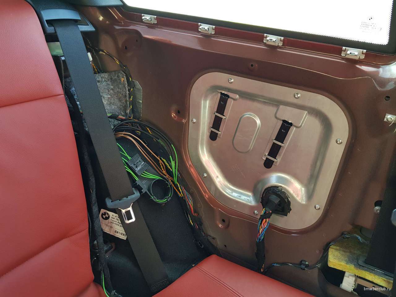

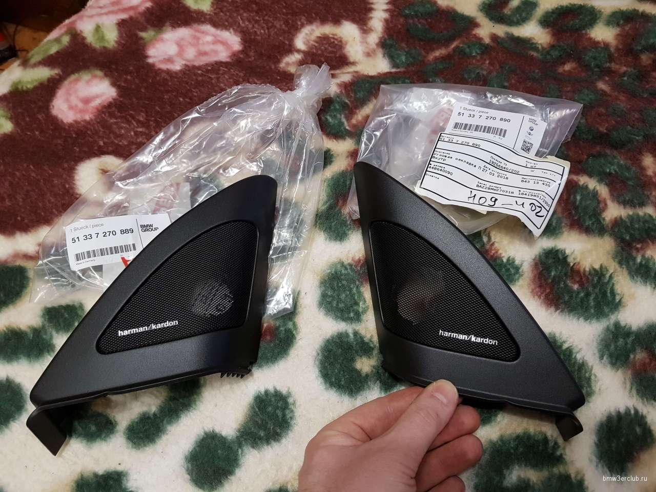

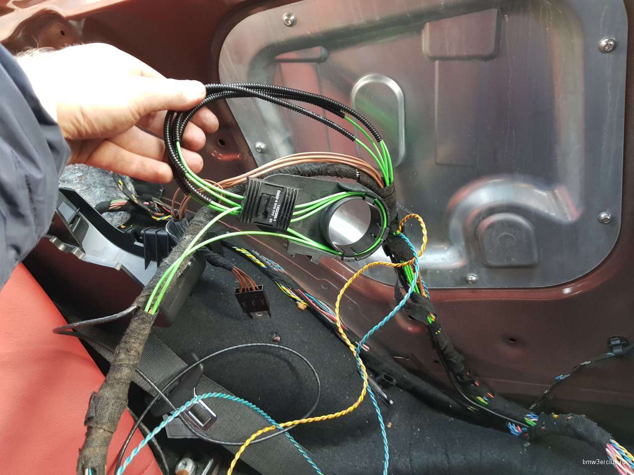

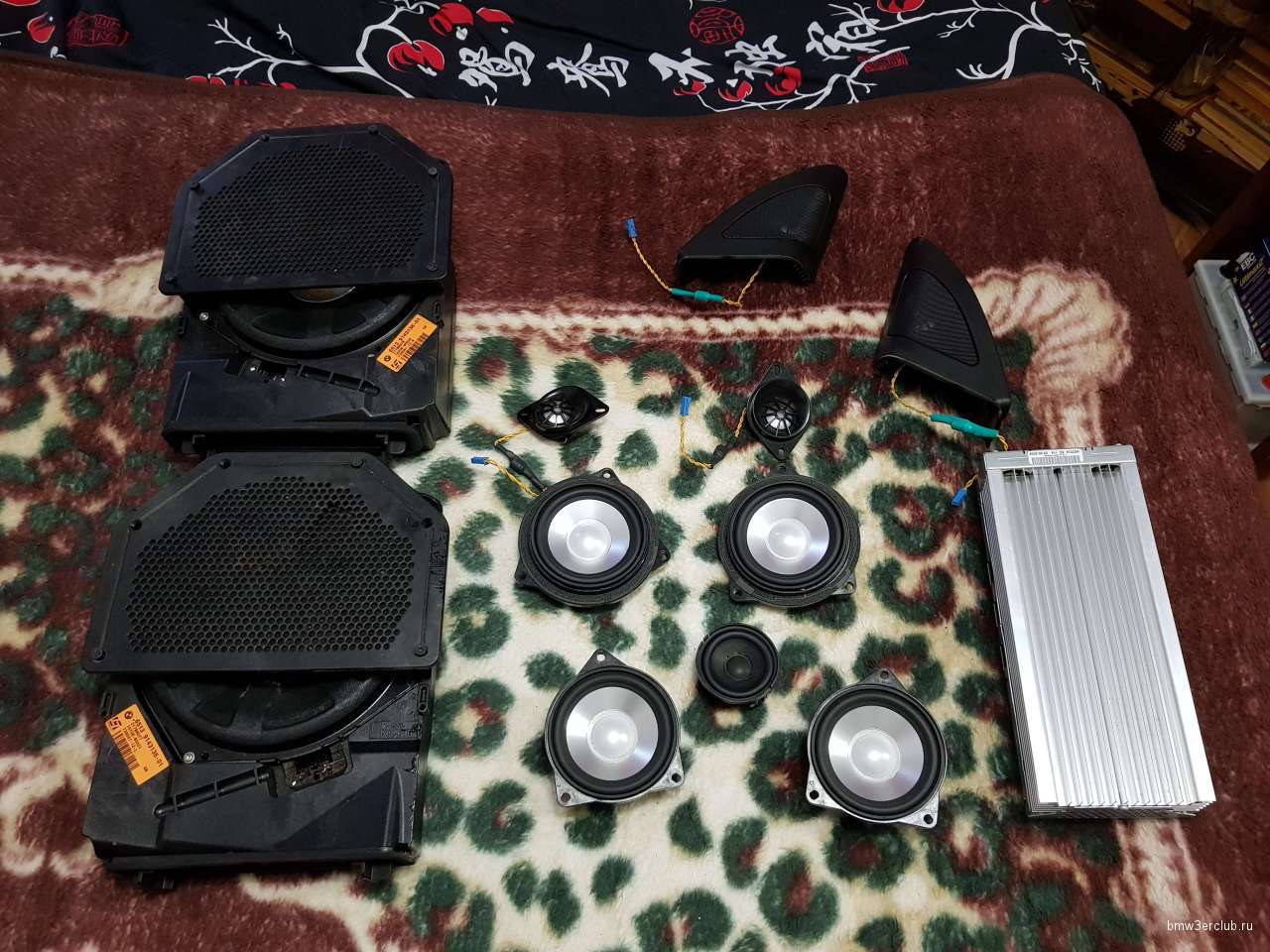

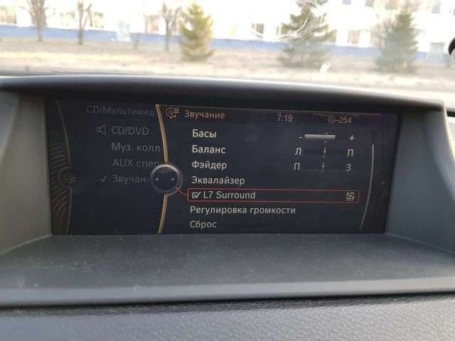

Logic 7

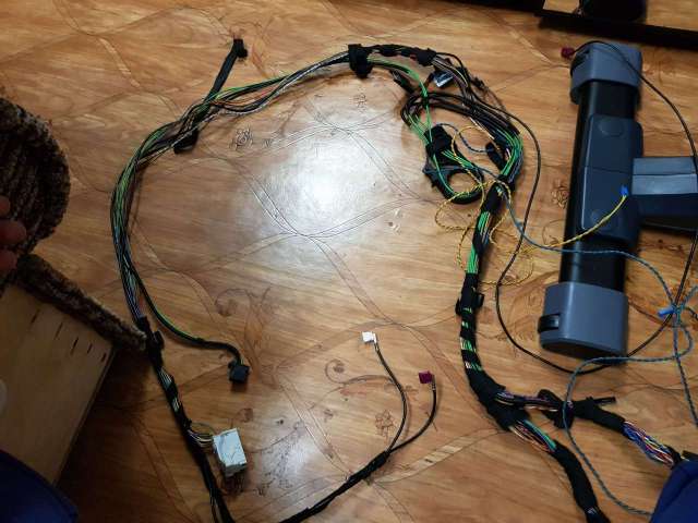

После покупки сиса, я лазал по просторам ебея и смотрел всякие запчасти и вдруг наткнулся на лоджик от е82, посмотрев фотки мой взор попал на проводку, в ней я заметил много оптики и белый разъем, он был похож на разъем комбокса.

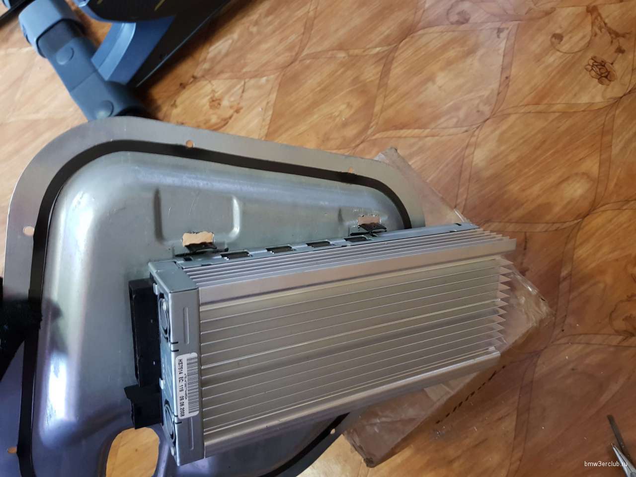

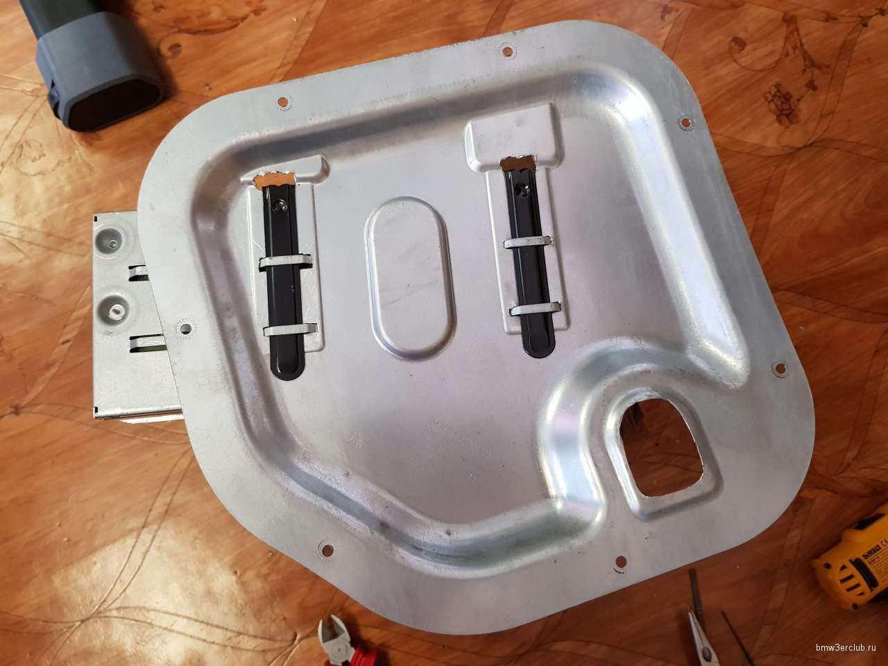

И конечно же я не выдержал и купил этот комплект потому что там было все, динамики все, сабы, проводка салонная и дверная, усилок, но больше подкупила салонная проводка, там было все для лоджика и комбокса, особенно оптика, потому что искать ее еще тот гемор и стоит она не мало. Ну и цена тоже была гуд
Докупил новые уголки с надписями, что бы все было по феншую
Доработал крышку в крыле, теперь усь стоит как на заводе и было задумано, кронштейны так же новые были куплены и ехали они из самой гермашки месяц

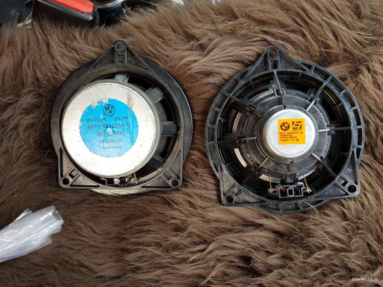

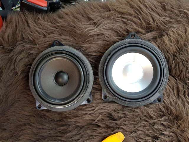

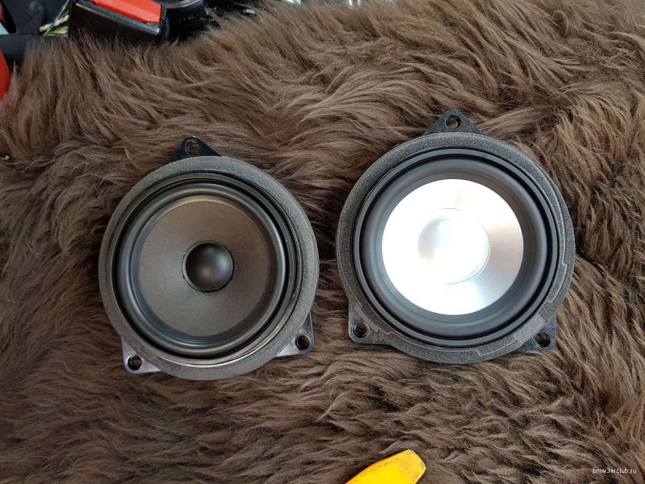

Спустя не долгое время, захрипел левый саб, я его снял, осмотрел и поставил обратно и он окончательно замолчал)) пришлось купить другой у Жени (Лунохода)
По мне это норм за б.у музыку и любую технику, ну да ладно щас все отлично поет и играет, прях охрененно играет
Я прошел все, сток, хай-фай и вот стоит лоджик))
Новые уголки харман 3000р
Другой саб 3000р
Кодировка 3000р
Все по 3

Живой и дохлый саб

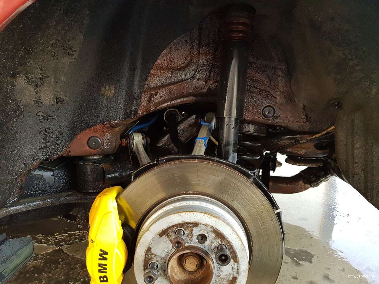

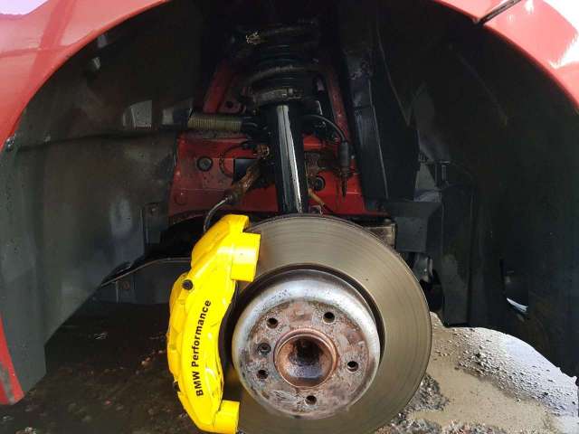

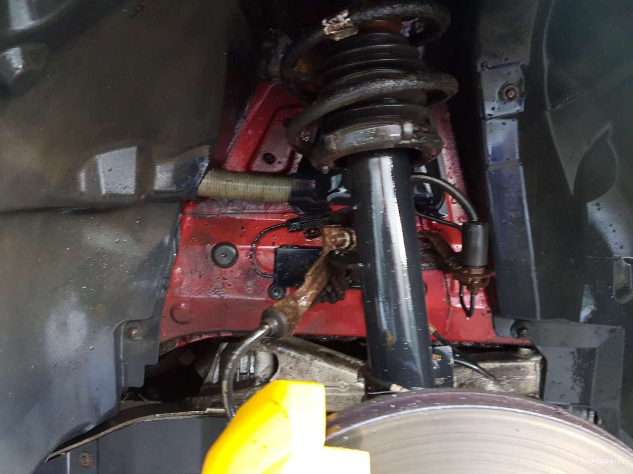

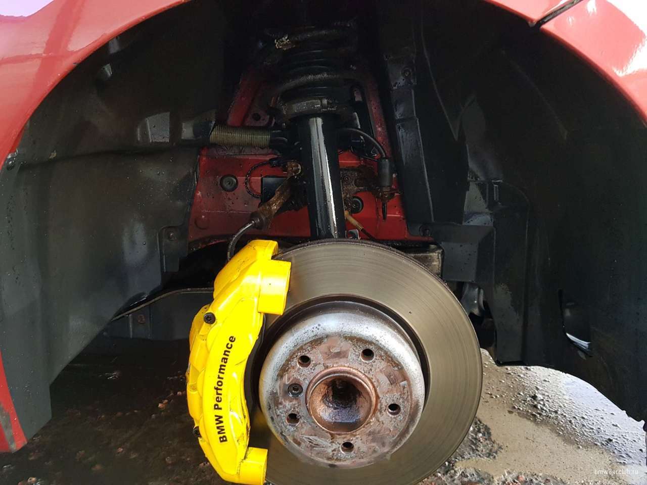

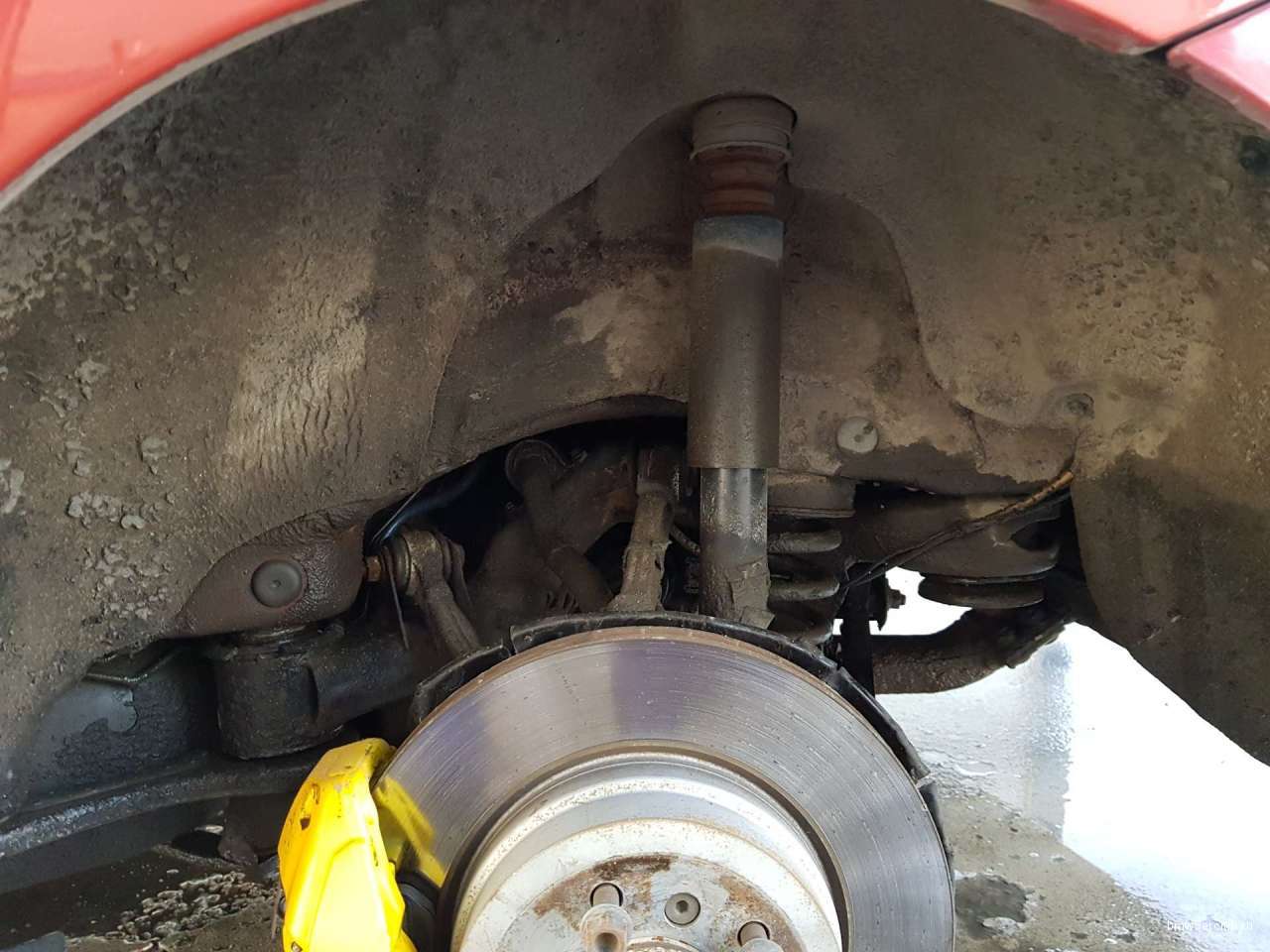

Навел чутка марофет в арках, не идеал конечно, но получше чем было. Мыл на мойке самообслуживания
Надо эту процедуру делать чаще будет) и где бы самому днище помыть
Старый 26.05.2018, 11:19   #1689
Сообщений: 18,501
Сколько времени всё заняло?
Старый 26.05.2018, 11:42   #1690
Вес репутации: 192
Минут 30-40
Но это без снятия локеров, так сверху смыл и все.
По хорошему конечно их надо бы и снять

Блин, динамики так (пальцем) никто не проверяет
Старый 26.05.2018, 19:30   #1698
Вес репутации: 192
А как его проверить можно?
Старый 26.05.2018, 23:10   #1699
SCR
Аватар для SCR
Регистрация: 19.02.2007
Адрес: South Coast Russia
Автомобиль: VWPS 2015 1.6
Сообщений: 2,496
Вес репутации: 116
Олег_spb, пальцем он хрипеть даже рабочий будет. Так как по центру его держит только магнитное поле (если подвес ровно приклеен конечно ). Проверить можно на генераторе частоты, либо на композиции с хорошим басом (но на небольшой громкости). При этом динамик должен быть на своем месте, т.е. в коробе. Так как подпор воздуха тоже играет важную роль. Так же как амортизатор в подвеске и пружина. Пружина это динамик, а воздух амортизатор. Это если на пальцах.
Старый 26.05.2018, 23:34   #1700
Вес репутации: 192
Ну так хоть видно что мой труп)) а этот отлично играет
