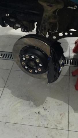

А поставки зачем ? У меня LM ет35 без приставок на тормоза налезали
Или у тебя там вайдбади аццкий ?
Старый 10.02.2015, 19:08   #156
kondrattt
Регистрация: 16.03.2013
Адрес: СПб
Сообщений: 430
Сказал(а) спасибо: 65
ЕТ 42 не встали
Уперлись в стойку

А ширина какая ?

А подвеска штатная останется ?

зелененький
чумавой бортовик!!! а насечки на дисках все в одну сторону что ли?

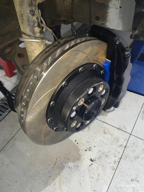

Кто скажет?
Вот на этой фотке
жестянка, поверх которой крепится вентилятор кондейный - не плоская. Это от чего????

Кастомная наверняка, радиаторы выдвинуты вперед

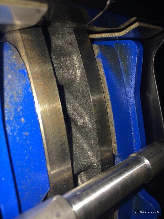

О грустном
Что скажете?как поступаем?

m50b20, как считаешь?

Без переходников-адаптеров стоят?

О грустном
менять сторонами?

Не понял, в чем проблема ?
Добавлено через 49 секунд
Колодка с одной стороны чуть выше ?
Да они с двух строн выше диска - одинаково на 3.5 мм
Варианта 3+
1)диск ставить больше-тогда надо менять крепление супорта и получается
Например вместо 330 ставить 356
разница 26мм /2=13 мм тоесть диск станет шире на 13мм во все стотоны колодка выпирает примерно 5 мм 13-5 8 мм диска будет торчать за колодку многовато конечно...
2)ставить 345
3)ничего не менять ездить так ведь площадь диска колодка покрывает всю..
Или+ обточить колодку под диск-поездить так пока диски не кончатся а когда придет время менять заморочидся с большим диаметром торм диска и с креплением супорта!
Или ни чего не обтачивать ездить так...
Надо принять коллегиальное решение!!

Ничего не делать, все ок. Диск 330 или 332 ? У них ещё есть 334. А так на самом деле проблемы нет, вот если бы диск торчали - тогда плохо

диск зато будет изнашиваться нормально, никакого бортика не будет - все ок.

а по внутреннему радиусу рабочей поверхности диска колодка как стоит?
вообще, учитывая бюджет тормозов, поговорил бы с Промой на этот счет. Не очень приятно купить тормозюки за 40-50тыщ и доделывать еще.
диски, кстати, с фиксированной консрукцией ротора, или плавающей?
если по внутреннему радиусу колодка стоит нормально и нет желания морочиться, то сточить колодку так, чтоб 1 мм до внешнего радиуса не доходила, как на всех оригинальных системах.

Сообщение от Stasik Посмотреть сообщение
По вн радиусу стоит в притык к центру
По фиксированной или плавающей конструкции не могу сказать я далеко от них-через пару недель увижу ,отпишусь.
По бюджету согласен-момент не приятен....
Сообщение от RAlex Посмотреть сообщение
Это то да ,но кусок колодки кот останется не задействован будет напрягать мозг...(
Сейчас 330
Антон предложил 345 дальше 356 других не предложил....((
Заморачиватся нет ни времени ни сил..(( ))
