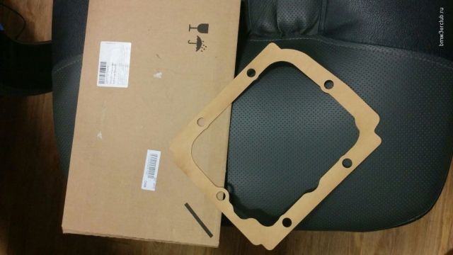

Не прошло и 11 дней вместо обещанных двух - я получил прокладку. Если честно, весьма расстроился. Оригинал bmw очень сильно похож на тонкую картонку. Я почему-то ожидал алюминиевую увидеть. Думаю может обвести на бумажке и в будущем вырезать из тонкого алюминия))
Также купил пару литровых бутылок рекомендованного bmw кастрола для 75w140 для lsd (хотел, впрочем, мотюля, но его не было, а на кастроле мой нынешний редуктор без блоки вроде вполне ничего живёт, хотя нагрузки на него после свапа добавилось более чем прилично)

Сообщение от Name Посмотреть сообщение
А они её вырезали из подходящей картонки, сам понимаешь работа кропотливая, за 2 дня никак.

это откуда такая высокохудожественная?

Одувашка, прокладка крышки редуктора же.

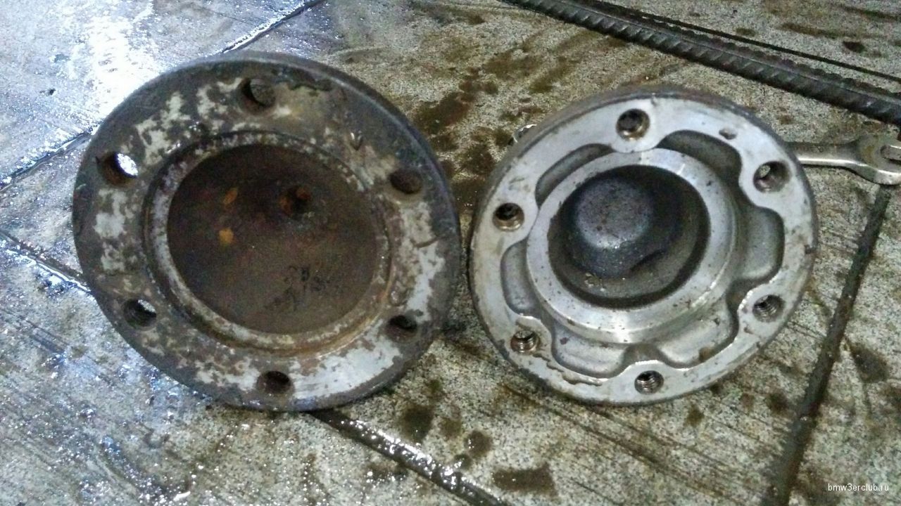

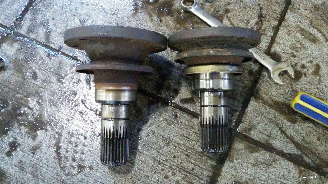

С редуктором не очень вышло: открутил свой, поставил купленный, стал прикручивать привода - обнаружил, что не подходят.
Снял обратно редуктор, хотел переставить фланцы. Вытащил по одному с каждого редуктора, они, блн, разной длины. Хотя по ширине и по шлицам подходит всё.
Кто-нибудь может мне объяснить, как так получается и есть ли какой-нибудь шанс воткнуть таки редуктор узкий редуктор от e30 320 вместо узкого же родного редуктора в моём компакте?

Где-то на буржуйсайте встречал: внутренние шрусы пересыпаются и все должно становиться.

-Enemy-, мне кажется проще блокировку будет перекинуть.
