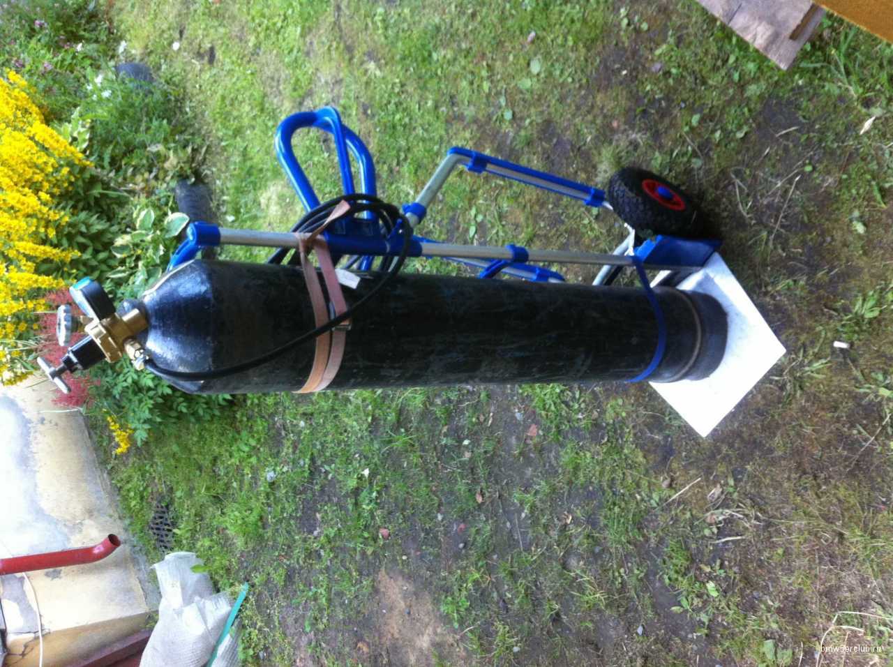

В общем 10л баллон оказался крайне мал. Да и еще редуктор какой то отстойный был.
Купили в итоге 40 литровый, и супер тачку к нему. Заодно и редукторы. Один простой второй с Рататуем

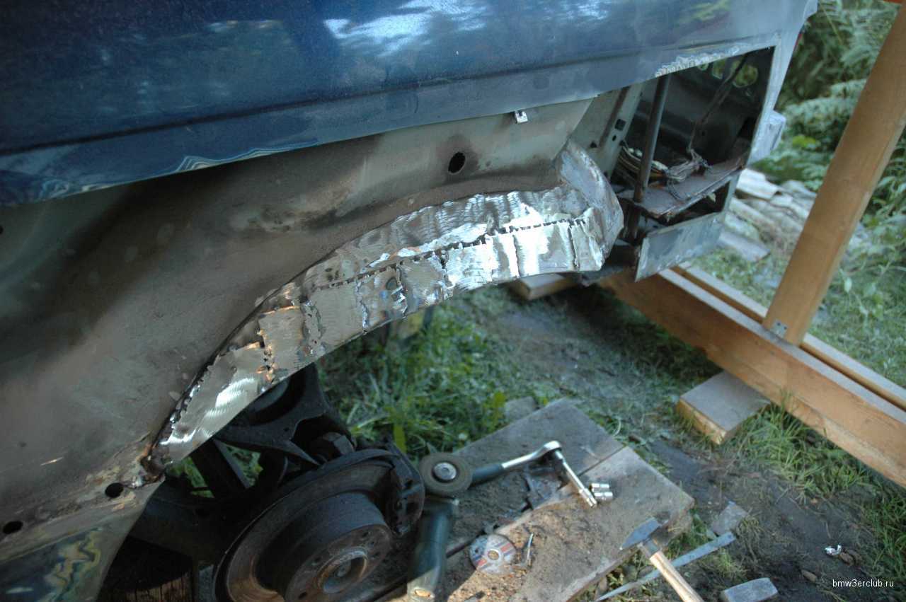

Выгнул, приварил. Весь лонжерон отчистил до метала, загрунтовал желтым кислотником, герметик кистивой, грунт. Затем будет антигравий под покраску. Да и все наверное. Собственно со всем дном такая же история будет.

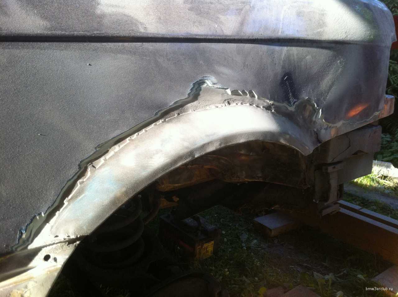

В общем как в анекдоте про мужика и усы, когда подровнять хотел.

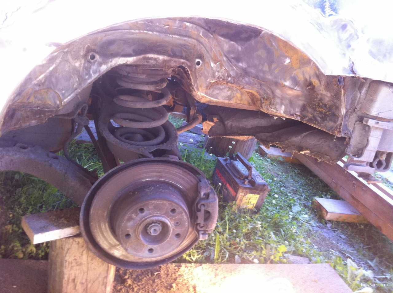

В поисках метала под шпатлевкой , плюнул нах. И отпилял все к едренамать.
Внутренний подкрылок наростиль слегка. Не знаю все ли я правильно сделал
Закончил баталию с задней чашкой. ( Цинкарь, кислотник, эпоксидный грунт, затем будет герметик и снова грунт. )
Хорошо получилось,главное чтоб ремкомплект хорошо встал.

Metal_Heart, Ну это я с запасом наростил. Там подрезать надо будет 100% около 1см. Я просто таким извращением никогда не занимался, и вот пришлось, не уверен что правильно все сделал

Intess, арки подкатай сразу, хотя бы кромку)) я ступил, теперь хз чо делать то после покраса, с феном буду пробовать)
Много раз так делал,потом в ремвставке дырки насверливаешь и сктрубцинами стягиваешь,и заливаешь сваркой,и всё гуд)))
По ремвставке потом подстучишь ещё.
