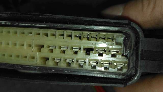

Короче с косы и датчиков на разьем мозгов на половине пинов либо нет напруги,сопротивления либо прыгает хаотично,не мудрено что регулятор хх сам по себе работал без остановки...вообщем завтра ее утром сниму всю и буду дома перебирать полностью,с прозвоном сигнала . Схему распиновки разьема эбу уже нарыл. Самое печальное,что ни на авито не на разборках 36 сейчас нету такой косы...Пожалуй я нажрусь сейчас 0.5 раз с мистером Джонни Валкером.
