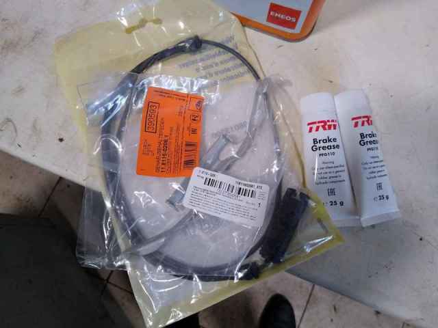

Замена масла и передних тормозных колодок
Новый год начался с очередной замены масла. Всё как обычно — масло Eneos, фильтр Mann:
Еще и подошло время замены колодок передних. Загорелся индикатор на приборной панели. Купил новые колодки ATE, скобу ATE, датчик износа колодок Textar и смазку TRW. Смазка наносилась согласно TIS:
В ходе замены проверили диски тормозные передние. Уже на пределе износ. При следующей замене колодок надо будет и диски поменять:
Праздники продолжаются новогодние!
— масло, ENEOS PREMIUM TOURING 5W-40, 4л = 1727 руб
— масляный фильтр, MANN (HU 715/4 X) = 303 руб
— колодки передние, ATE (13.0460-5405.2) = 1588 руб
— датчик износа колодок, Textar (98013300) = 286 руб
— фиксирующая пружина, ATE (11.8116-0206.1) = 269 руб
— смазка тормозная, TRW (PFG110) 25g = 160 x 2 = 320 руб
— работа = 2600 руб
ИТОГО = 7093 руб
Пробег: 338 547 км

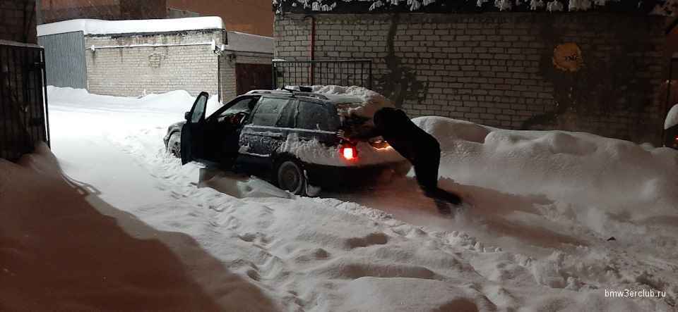

Итак на дворе уже весна во всю, а я буду рассказывать о событиях несколько постфактум, точнее о том, что происходило в самом начале года — январь.
Где-то словил саморез, и стало спускать заднее правое колесо. Одновременно с этим ремонтом решил проверить балансировку всех колес, потому что началась вибрация на руле. После балансировки паразитные вибрации благополучно ушли.
Решил в профилактических целях поменять узел DISA. Предпосылок к замене не было. Чтобы достать его из коллектора пришлось снимать и воздушный фильтр и гидроблок ABS откручивать. Иначе никак не хотел доставаться.
После извлечения своего DISA оценили состояние — все было исправным. Поставил взамен тоже отличный куда с меньшим пробегом.
Эх, зимой порой так не хватает полного привода или хотя бы блокировки)))))

artembmw10,
"Эх, зимой порой так не хватает полного привода или хотя бы блокировки)))))"
Можно скинуть давление в задних колёсах, выехать, подкачать, и дальше продолжить движение

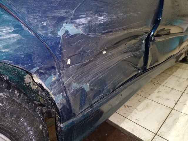

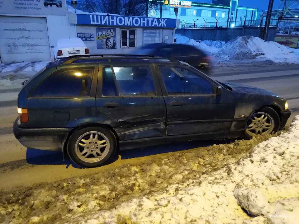

Попал в ДТП
Продолжаю нагонять упущенное. На этот раз будет грустный пост.
Итак 17 января. Около пяти часов вечера. Пустая дорога. Приближаюсь к Т-образному перекрестку по двух полостной дороге. Я еду по главной, скорость около 50. Справа с второстепенной появляется Логан перед ним знак "уступи дорогу". Я его понятно что замечаю заранее. Вижу что он хоть и не быстро, но продолжает двигаться на перекресток. Начинаю сигналить ему, одновременно выруливая на встречную полосу. Если бы он среагировал хотя бы на мой сигнал и дал по тормозам, скорее всего я увернулся. Но он ехал как танк. В итоге поворачиваю на встречку и торможу одновременно. Удар. Дальше все было за секунды. Меня левой стороной отбросило на стоящий на другой стороне дороге знак, я его задел задним колесом и крылом чиркнул, потом от знака меня снова вынесло на свою полосу, где я уже затормозил.
Сначала убедился, что сам жив здоров) Дальше отметил, что подушки не сработали — даже боковая. Также отметил, что мотор продолжает работать как обычно. В этот момент ко мне подбегает виновник и открывает дверь, чтобы убедится, что со мной все в порядке. Ну дальше вышел и пошел осматривать итоги так сказать произошедшего(((( Ну что тут сказать = две двери замяты жестко справа. Задняя заклинила. Передняя открывается, но надо со всей силы её закрывать. Молдинга на задней двери нет, его просто уничтожило. На передней тоже подбит. Заднее правое крыло повреждено. Слева досталось тоже крылу на арке немного и диск замяло колесный. Осмотрел машину снизу, открыл капот — как хорошо, что ничего не бежало откуда-то. Самое обидное — центральная стойка замята и ушла, как и порог. Обрадовало лишь то, что накладка на порог, недавно установленная, чудом выжила.
Конечно, спросил у виновника: "Как так?" На что он просто ответил, что не знает… FACE PALM. Вроде бухим не был, хотя фиг его знает… Дальше пошел осмотреть что с его Логаном стало. У него бампер, капот немного, фара может слегка и радиатор пробило, все выбежало.
А вот тут видно на другой стороне дороге знак сильно накренившийся — это он от моего удара так согнулся:
Ну а дальше, как обычно томительное ожидание ГИБДД. Через пару часов он прибыл. И заявил, мол пострадавших нет делайте европротокол. Я вам не нужен. И был таков. Впоследствии уже я понял, что отпустив его — это было большой ошибкой. От аварийного комиссара мы тоже отказались по глупости. И да, насчет знака сбитого — инспектор сказал, что лучше его не упоминать, мол заставят платить за муниципальную собственность, а вместо этого заявить. что меня в сугроб отбросило.
Вообщем, пока заполнили этот европротокол уже почти ночь настала. Обменялись контактами и разъехались наконец-то. Я был очень рад, что машина не потеряла возможность передвигаться самостоятельно.
Первым делом я сразу поехал на шиномонтаж. С таким колесом нельзя было ездить.
Диск в мусор. Вместо него достал запаску из багажника. Перебортовали с нее диск. А он был в идеале, реально новым. Я его с японского распила положил в багажник:
После этого уже только поехал домой. На следующий день поехал на сход-развал. Это было тоже необходимо. У левого колеса от удара развал стал положительным просто:
Поправили. Рычаг не загнуло. Можно ездить)
А теперь о бюрократии. У меня страховая = "Альфа-страхование". Они меня направили на осмотр машины в один из "своих" сервисов. Приехал, вышел мастер-приемщик. Осмотрел. Заявил, что это практически тотал для такой старой машины)) Типа восстановление дороже её стоимости рыночной. Но это пофиг. Самое интересное началось потом. Он докопался до левого крыла. Типа мол как так, удар справа, а еще есть повреждение слева. Я ему рассказал как было, мол там был знак меня на него и отбросило, но гаишник сказал, что надо сказать про сугроб. На что он мне заявил вот что. Первое — он НЕ ВЕРИТ, что меня так могло отбросить. Типа по фото, что он смотрит с ДТП, так невозможно. Иными словами, он меня обвинил в том, что я пытаюсь обмануть страховую и под шумок получить деньги за свой какой-то косяк)))) Это настолько абсурдно, что просто нет слов! А второе, он сказал, что если при ДТП, когда оформлен европротокол в схеме аварии есть третий объект — типа знака, сугроба, другой машины, стены итд то это будет 100% отказ в выплате. Чтобы такого не было — нужно было или делать все с ГИБДД вместе, а не по европротоколу, либо идти сейчас и получать с ГАИ эту справку задним числом каким-то образом… Это тоже маразм какой-то.
Вообщем, сошлись на том, что не будем страховой говорить про поврежденную левую часть машины, чтобы они не упрямились. Это, конечно, несправедливо! И по-хорошему, нужно судиться с ними. Но на тот момент, перспектива начинать судебную тяжбу на неопределенное количество времени и остаться без машины меня не устраивала. Поэтому я решил, ладно, сделаем сейчас так, а потом, когда получу деньги, то можно и о суде подумать, если очень хочется.
Выводы — избегать этого европротокола, если это возможно. Заставлять гибдд оформлять как и раньше ДТП с их справками. Почему избегать еще? Потому что у нас лимит по европротоколу, например, 100 000 руб. А мне страховая насчитала ремонта на 135 000 руб почти. По итогу скажу, что мне таки удалось получить деньги на руки и даже без каких-либо проблем. Отказался от направления на ремонт и дали так деньги. Выплатили максимум какой смогли по закону, то есть 100 000 руб.
P.S. запчасти уже все купил. Жду прихода и после этого машинка поедет в ремонт. А пока езжу так.

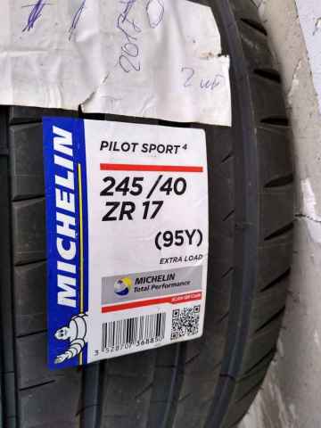

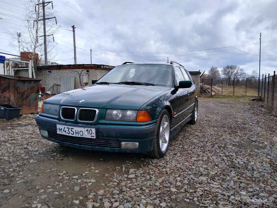

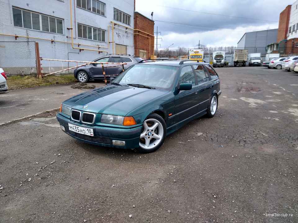

Летние шины и переход на 17 дюймов
Осталась неделя до мая. Снега уже почти нигде нет, дороги по большей части сухие в городе. Решил переобуться. За прошедший сезон на зимней резине проехал 17 708 км. Это был их второй сезон, а за первый было пройдено 14 799 км.
В этом году решил серьезно обновить летние колеса. Во-первых, решил перейти на 17 дюймов вместо 16, а, во-вторых, под это дело купить новые шины. Выбирал между двумя моими любимыми стилями дисков = 18 и 23. Но в итоге пришел к выводу, что 23 заиграет во всей красе, если установлен М-пакет на машине. А у меня сток всё. Поэтому остановился на 18 стиле. Но опять же не совсем простых, а разношироких. Честно говоря, найти 18 стиль на 17 дюймов разноширокий, в хорошем состоянии и с вылетом именно под трешку — задачка та еще. Но мне удалось это сделать. Купил колеса с японского распила BMW Z3. Там именно такие и стояли с завода. Состояние более чем, хорошее. Есть конечно немного бордюрки и царапин, но больше ничего криминального:
Теперь под всю эту красоту нужно было выбрать шины. Тут решил себя особо не ограничивать: хотелось что-то из грандов. Выбирал между Мишленом, Континенталь, Нокиан. Много читал отзывов и обзоров. В итоге решил остановиться на прославленных Michelin Pilot Sport 4. Интересно испытать их. Размерность шин выбирал строго по заводу — 225/45 на перед и 245/40 на заднюю ось. Проблема была найти в такой размерности шины. Ни в одном магазине у нас в городе в наличии их не было. С трудом нашел под заказ привезти. И то, перед 2019 года выпуска, а задние шины 2017 года производства. Но по итогу всё равно очень рад:
Заранее отвез колеса на сборку. Приехал на следующий день увидел уже собранными:
Сняли и отмыли зимние колеса:
Ну а дальше всего ничего осталось — пройтись по привалочным областям ступицы карщеткой да и одеть колеса. И вот результат:
Для меня просто шикарно стала машина выглядеть! Обалденно. Осталось внешний вид в порядок еще привести)
— диски б/у, BMW = 20 000 руб
— доставка = 887 руб
— шины Michelin Pilot Sport 4 = 32 500 руб
— шиномонтаж + мойка колес всех и машины = 2650
ИТОГО = 56 037 руб
Пробег: 347 913 км

вот теперь тормозов хватать и не будет, мишка слишком цепкая, но зараза мягкая по бокам )
