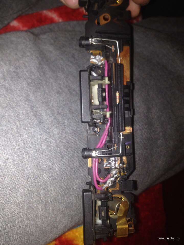

Я только сделал немного по другому, из 6пина вытащил контакт и вставил его в 3пин, и спаял 6 и 5 между собой )

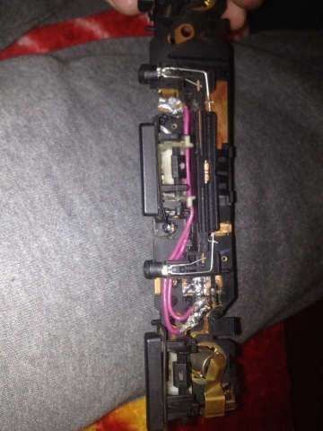

Привет! Спасибо за статью, очень нужная! Почти все сделал по инструкции, спилил, спаял, все горит и диоды светятся, НО, задние плафоны вообще никак не хотят гореть.. Я чуть по другому сделал, как тут один товарищ посоветовал. Вытащил контакт из 6 пина, переместил его в 3 пин, а 5 и 6 спаял вместе. Все остальное по твоей инструкции.. ВОт фото

надо было просто диоды перепаять в родной плафон)
///BMW Motorsport
Старый 31.01.2017, 21:16   #210
Сообщений: 20,894
Вес репутации: 306
а всего лишь на задние плафоны надо было подать массу вместо +12
