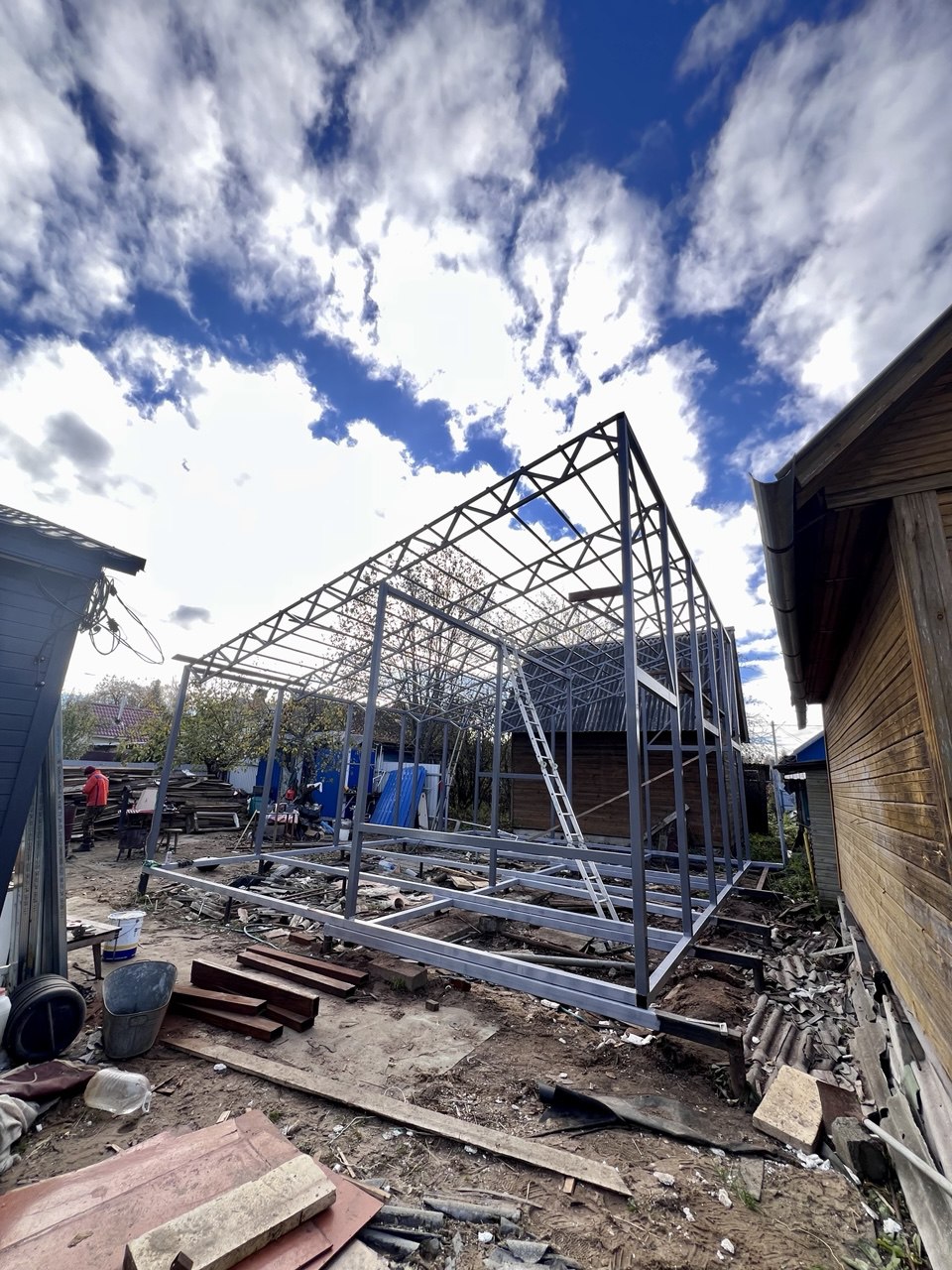

Orland, Андрюх , а почему фермы на одной точке крепления . Или добавлять будешь ?
Старый 22.10.2024, 18:39   #102
Сообщений: 13,185
Сказал(а) спасибо: 2,517
Вес репутации: 274
Пристройка с беседкой на крыше.
Да Миш, там добавят, свяжут ещё

Проварил,усилил, хорошо! С запасом по прочности. По сопромату, объясните мне пожалуйста, почему ферма таким образом заделана?
Старый 23.10.2024, 14:08   #104
Сообщений: 13,185
Вес репутации: 274
Это не конечный вариант, со столбами будет связана

По красоте получается. А фундамент как реализован? Я запамятовал. Типа полноценный гостевой домик можно сделать?
Старый 29.10.2024, 12:52   #107
Сообщений: 13,185
Вес репутации: 274
Фундамент сваи винтовые

Работа кипит! Рецепт стенок? Осб, вата? А на последнем фото из чего стена темная?
Старый 04.11.2024, 21:27   #112
Сообщений: 13,185
Вес репутации: 274
Внутренние стены осб и 150 мм ваты, снаружи сендвич панели 80 мм

А , видел эти сендвичи -популярная тематика сейчас ,а главное быстровозводимость. А сколько стоит?
Старый 05.11.2024, 09:44   #114
Сообщений: 13,185
Вес репутации: 274
Цена основной недостаток, я где то на 670 взял плит.

Монументально! Это пристройка переросла в домище а крыша тоже из сандвичей?
Старый 14.11.2024, 09:36   #118
Сообщений: 13,185
Вес репутации: 274
Ага)
