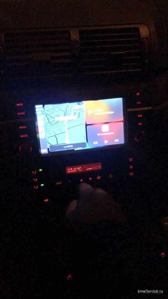

Мультимедиа кетай болтоновая? Ну не считая ,что салон разбомбить нада..
Да, там не так много и разбирать

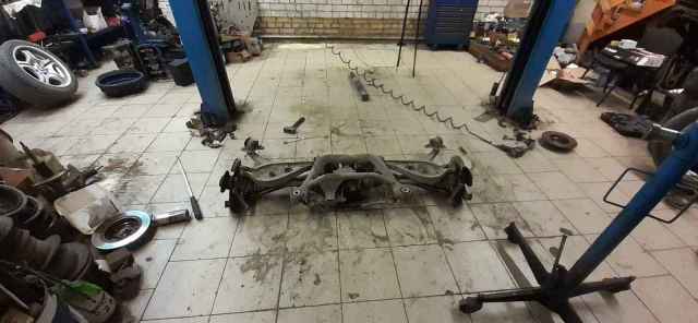

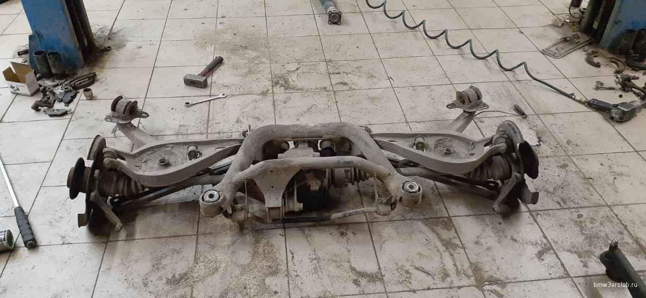

Поменяны тормоза перед и зад, диски и колодки.
На очереди сайлентблоки задней балки.

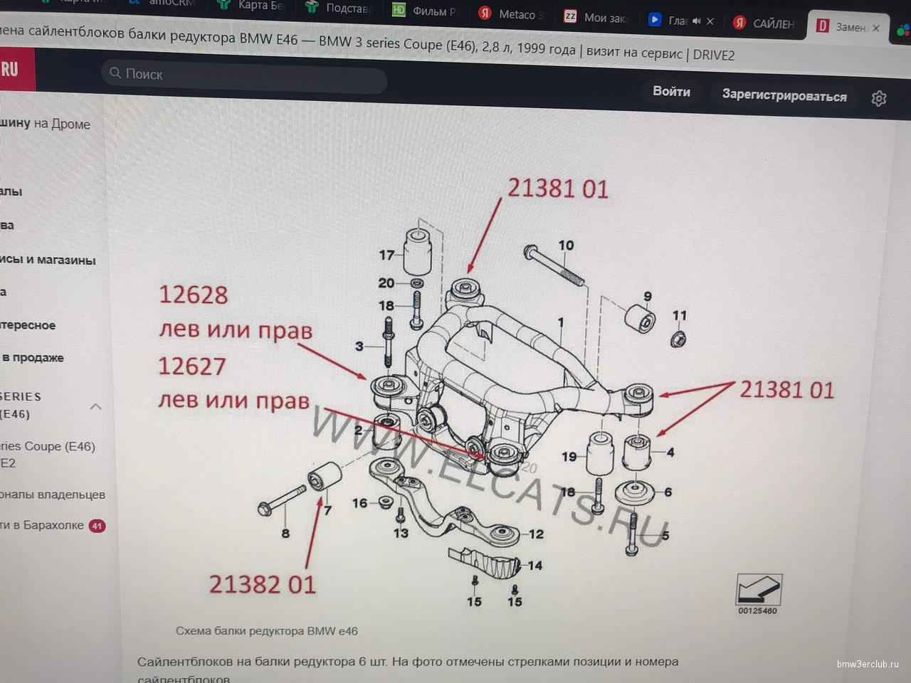

Заказывал по этой схеме, может кому пригодится когда-то
Всего 6 штук, сайлент под номер 9 не заказывал, не требует замены.

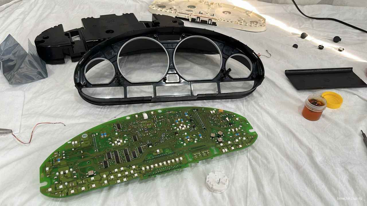

Стрелка тахометра перестала работать, заказал с али моторчик, перепаял, в принципе сложностей не возникло, если только после стрелки выставить в 0 не большой гемор, а так всё достаточно просто, на данный момент пробег 391 000 км.

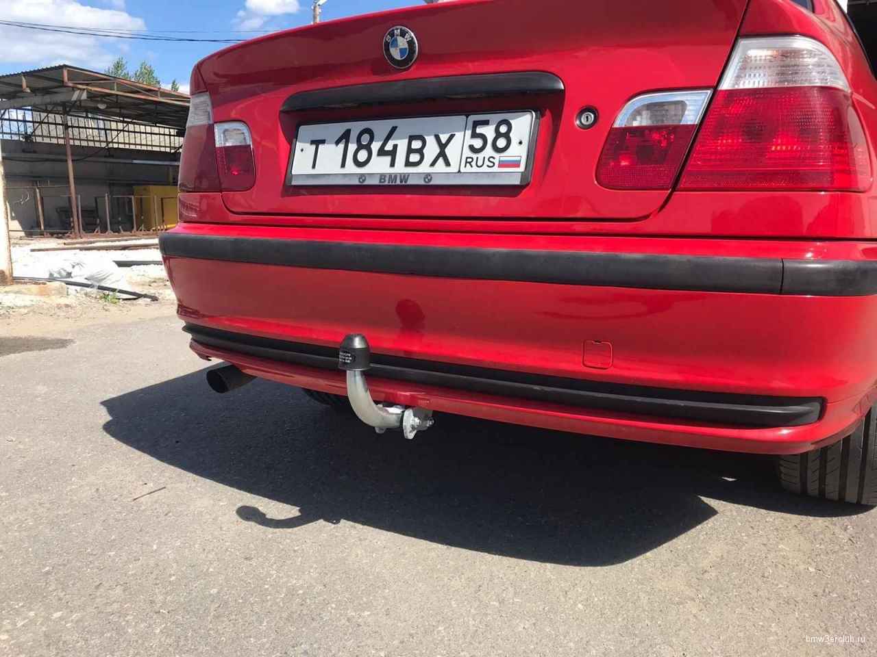

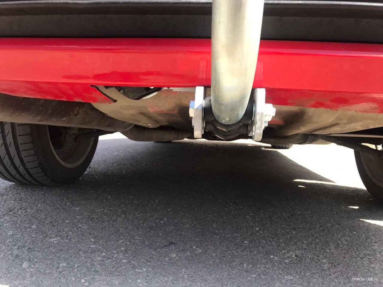

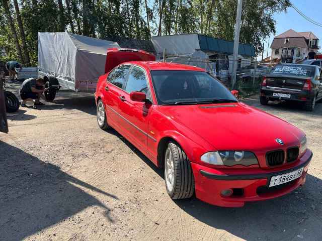

Установили фаркоп

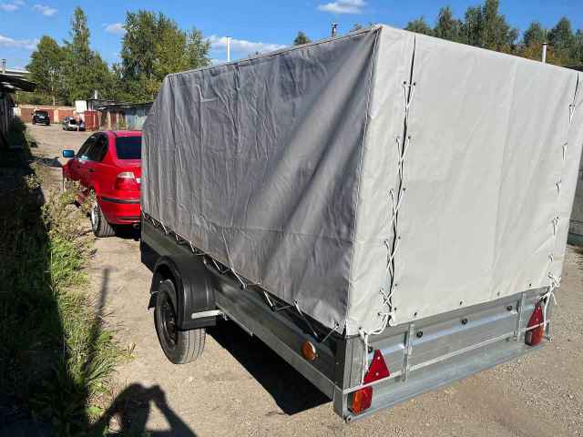

Купил сегодня прицеп

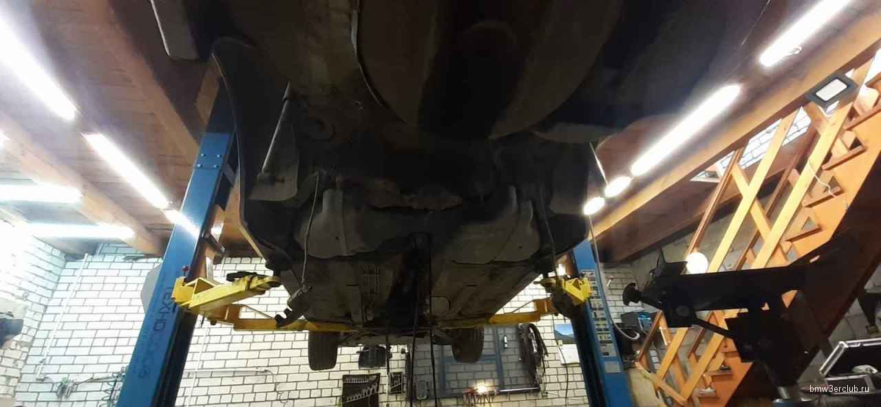

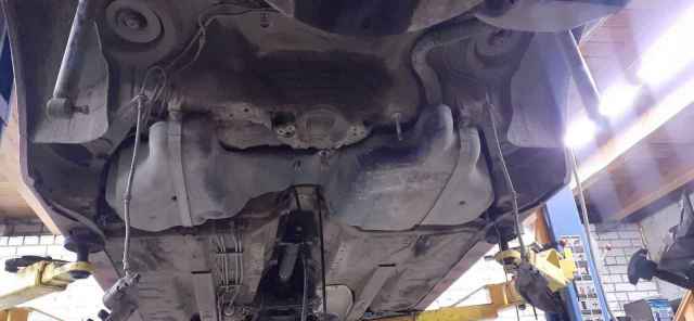

Не могу победить стуки при переключении передач, по разным сервисам ездил уже, садился в машину когда машина на подъемнике и переключал туда сюда, так найти причину и не смогли. Первым делом выше отписывался про замену сайлентов в балке, попутно крепления как раз глянули, все в порядке, а что стучит, прям хз.

Сайленты редуктора?
