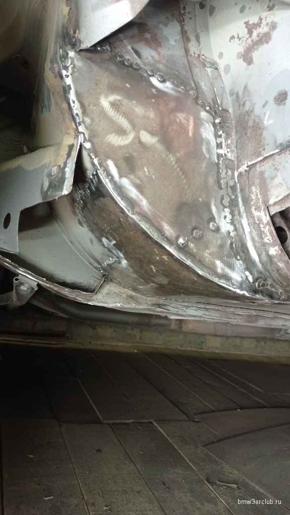

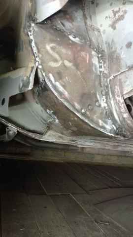

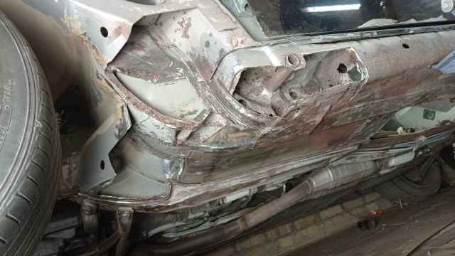

Это перед.

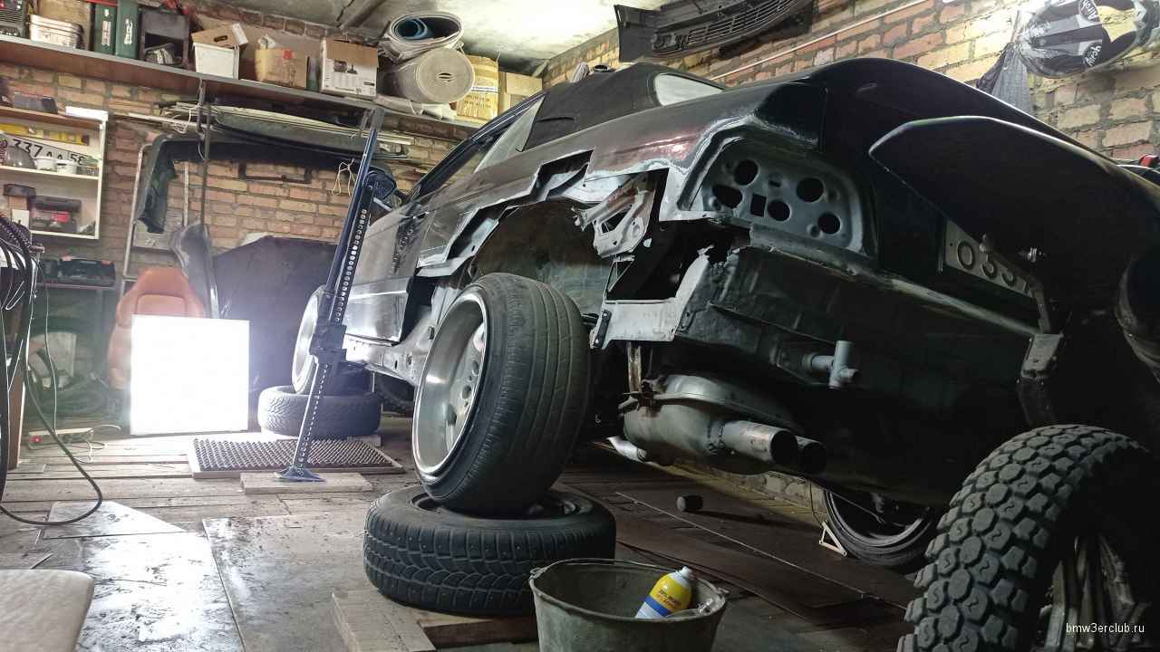

Вот зад. Мой просчет, в том что я усилитель не сделал. Делал бы сейчас-все бы усилил.

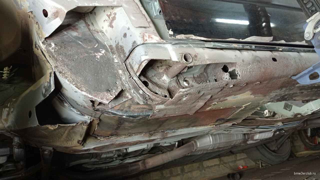

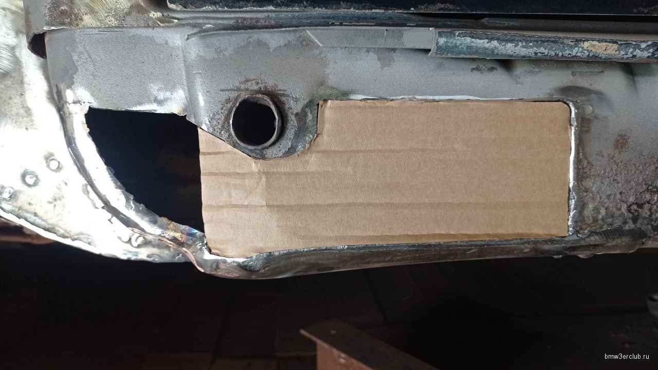

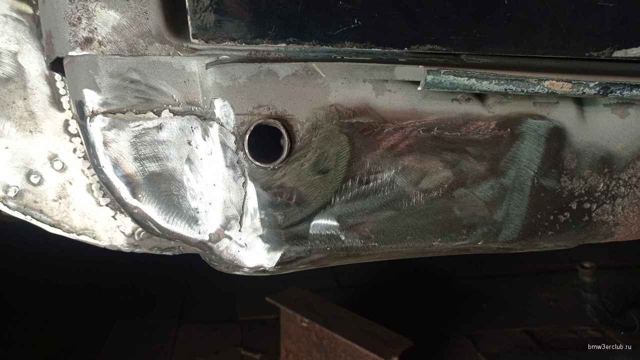

снизу пластина 3 мм. перегородка под домкратом 4мм. остальное 1.7 мм. По форме получилось лучше чем планировал. Кувалда решает

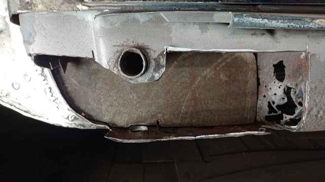

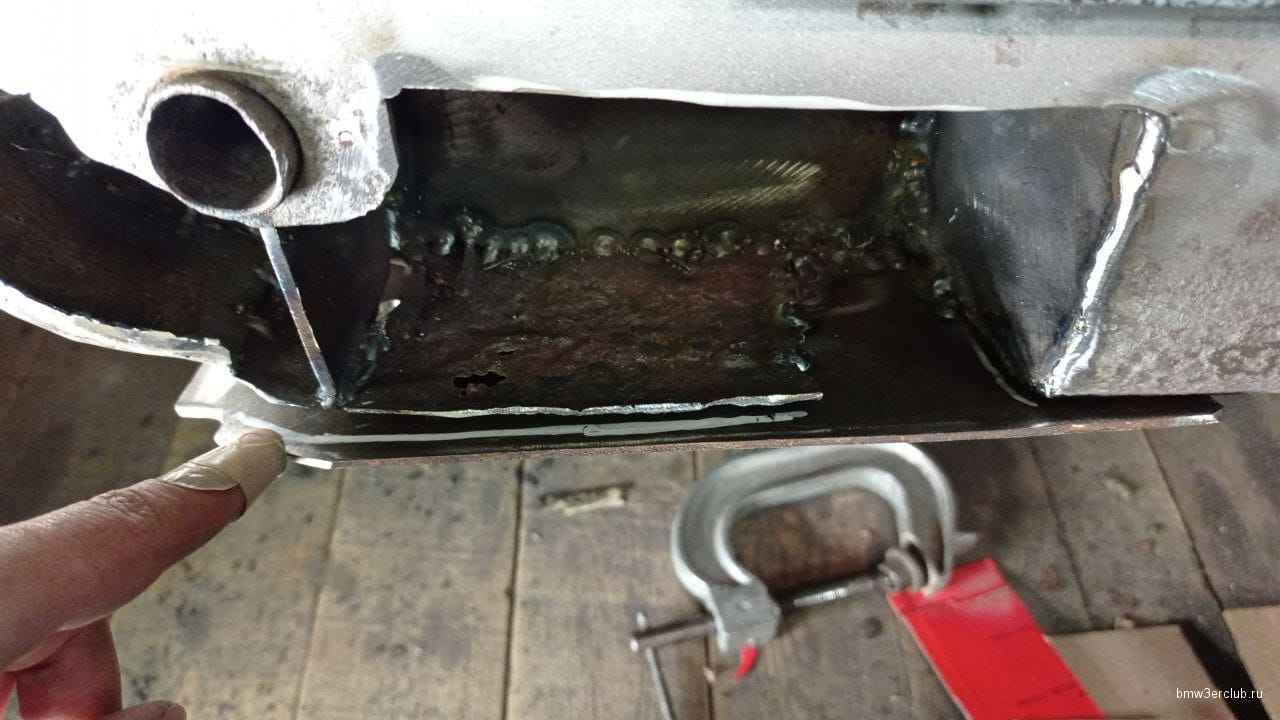

Вот фото немного ранее. На фото видно что дно уже приварено из нутри

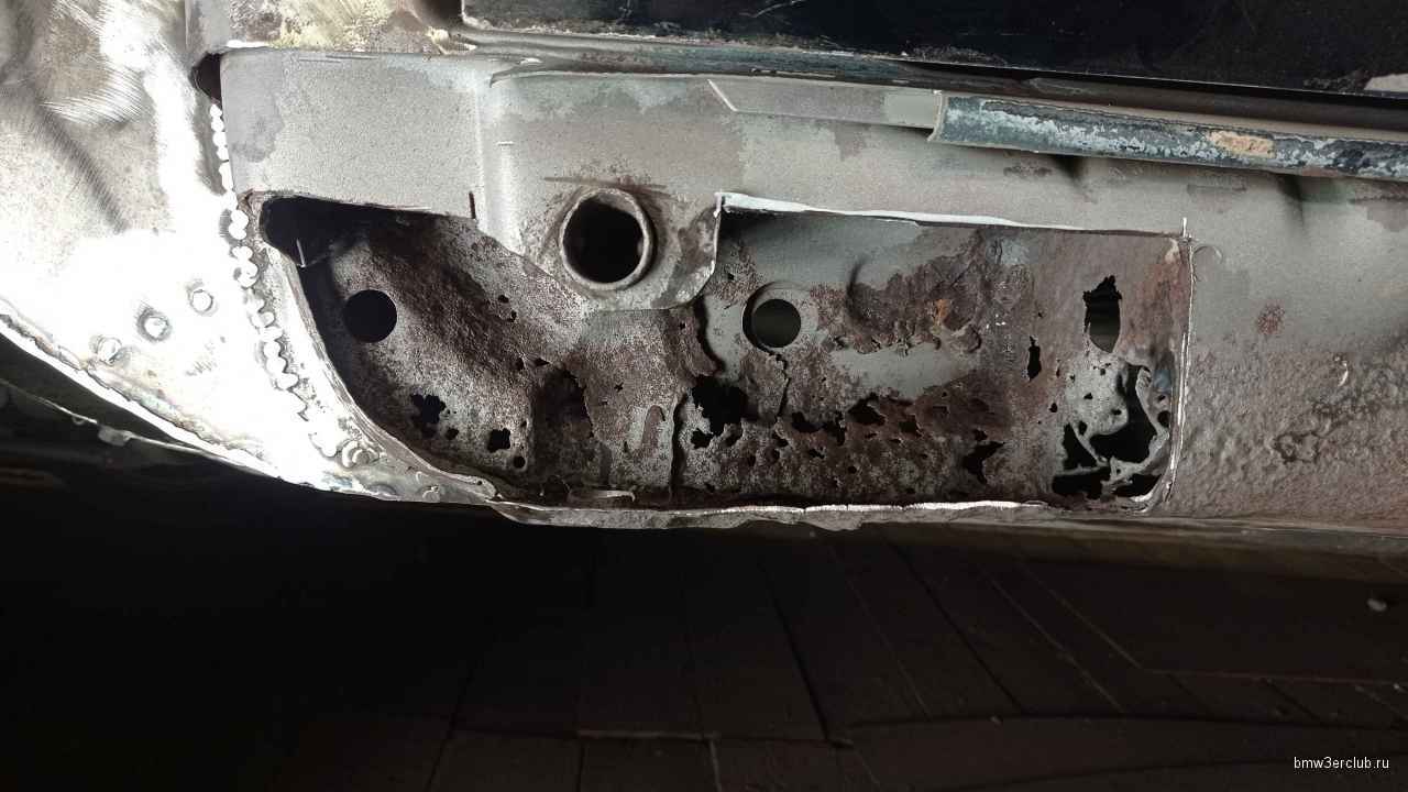

допиливаем гнилушки

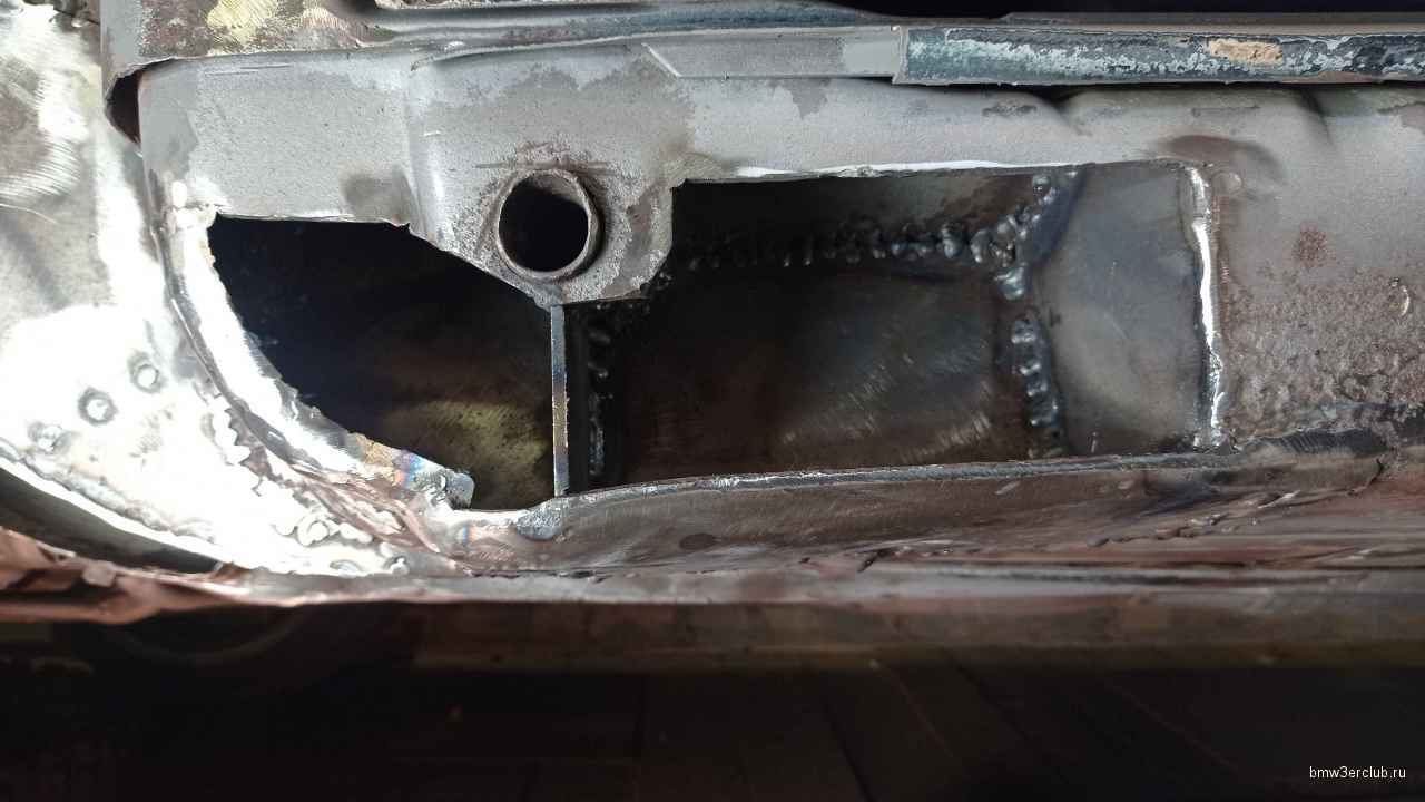

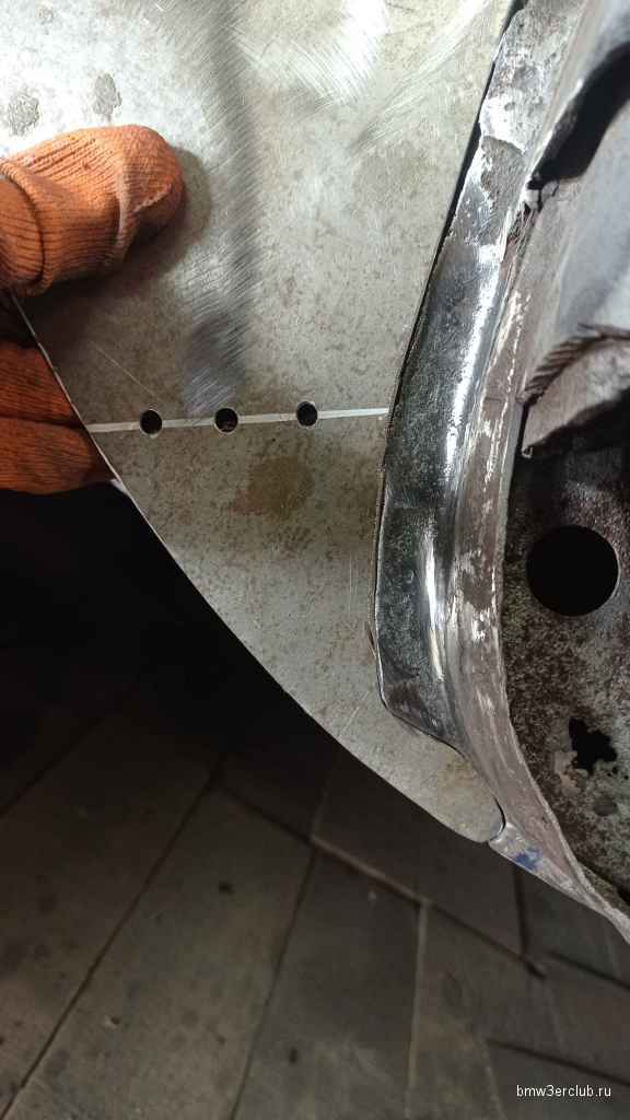

вырезаем новые пластины и подгоняем

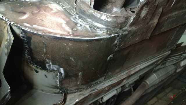

и провариваем угол. Под педалями получается двойное дно. из 1.7мм листа. Хватит на следующие лет 40

вот так поднял тачку

Процесс идёт! Красота! За передний поддомкратник вся сторона теперь поднимается
Старый 04.11.2024, 20:15   #140
Поблагодарили 131 раз(а) в 121 сообщениях
В тетраидре переднего крыла, в принципе, у тебя не так страшна оказалось, как было.у меня . Конструкция с 1.7 листа это сильно. Тут теперь слабое место , лонжики , на которых смотрю, ты тоже изрядно лыжничал...
Да, это со времен когда у меня был стэнс
как думаете, оставить их такими какие есть или наварить на них пластины. если наварить, то не ослаблю ли я метал сваркой?
