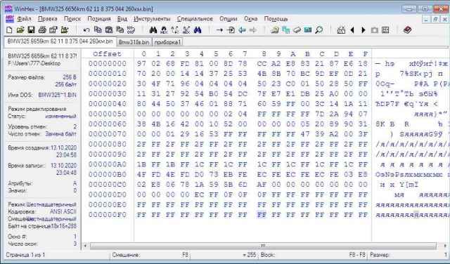

Всем привет! Начну с небольшой предыстории. Кому неинтересно, можно это не читать, а перейти к следующему абзацу. В общем приказала моя (не) родная приборка всем долго жить, уныло разведя стрелки бензина и температуры в разные стороны. Скажу сразу, у кого будет подобное, когда бензин ложится на ноль, а температура зашкаливает, при этом тест проходит и, в принципе, остальное работает, НЕ пытайтесь ее отремонтировать! Это пустая трата времени! У меня, имеющего приличный опыт работы с электроникой и необходимое оборудование для пайки (одним паяльником там делать нечего), ушло пару вечеров на диагностику этой неисправности. Как итог –неисправность процессора приборной панели, соответственно мысль о ремонте прошла сама собой. Итак, пока «новая» приборка бороздила просторы нашей страны, катался я с приборкой от 6-и цилиндровой машины (у меня 4-х цилиндровый двигатель, если кто не увидит). Как всем известно, тахометр в таком случае показывает погоду на Марсе. И тут то возник тот самый интерес, что же нужно поменять в той прошивке, что приборы показывали правильно…
Хотелось бы сразу написать, что эта статья посвящается тем, у кого НЕТ ДИАГНОСТИЧЕСКОГО ОБОРУДОВАНИЯ, никакого вообще! Но есть паяльник, программатор, любой, способный прочитать- записать данную микросхему (93С56), желание и прямые руки (желательно). Так же не исключается наличие друга, знакомого или сервисмена с вышеперечисленным. Как промелькнуло выше, ломать будем приборку на чипе 93С56. Сама приборка 92- ого года, двухплатная, с синим задом)), с бензинового мотора, со шкалой спидометра на 220 км/час.
Приступим.. попробую в этом месте прикрепить скрин прошивки, чтобы было более наглядно.
Прошивка начинается с С802 или 9702, на это стоит обратить внимание, так как программатор считывает наоборот- 02С8 или 0297. Критичного в этом ничего нет, просто первый вариант мне удобнее. Перестановку байт можно сделать в HEX- редакторе (так и называется 16-ти битная перестановка байт), но не обязательно, главное не запутаться.
Что мне удалось выяснить (исправления и подсказки приветствуются).
Все что касается спидометра (одометра):
00..01:- коррекция спидометра (одометра): 9702-4663 имп/км, С802-4712 имп/км.
02..03:– тоже самое, видимо для БК: 68FD-4663 имп/км, 37FD-4712 имп/км. Как правило первая и вторая пара байт имеет одинаковые значения, т.е либо 9702 68FD, либо C802 37FD.
04: -шкала спидометра: 6D-220 км/ч, 81-260 км/ч, 70-140 миль/ч, 81-160 миль/ч (евр/америка), 70-220 км/ч (япония), 85-260 км/ч (яп), 8С-280 км/ч (евр), 88- 170 миль/ч (евр), 90-280 км/ч (яп).
05: предупреждение превышения скорости (наверно через БК): 78-120 км/ч, 00- не активно.
Сервисный интервал:
06: обороты двигателя, влияющие на сервисный интервал (наверное): 8D-4512 об/мин, 77-3808 об/мин.
07: сервисный интервал: 78-24000 км, 96-30000 км.
08: сервисный интервал в днях: СС-716 дней, 00- не активно.
09: тоже самое, но для оил сервиса (наверное): 02-716 дней, 00- не активно.
09: оил сервис: 02- 2 сервиса, 03- 3 сервиса.
09: не выяснил: значения 01, либо 00.
Самые внимательные заметили, что по адресу 09 аж 3 параметра. Для каждого параметра существует своя маска, по которой каждый бит в байте принимает нужное значение. Для данного примера значение А2, что соответствует программированию первых значений в этих параметрах. Если включить 3 сервиса, то значение в прошивке по адресу 09 изменится на В2.
0А: сервис для трансмиссии: Е8-100000 км.
0В: тоже самое: 03-100000 км.
0В: что то связанное с тахометром, влияющее на сервисный интервал (наверно):08-значение не знаю.
0С: сервисный интервал трансмиссии в днях: 21- 1825 дней.
0D: тоже самое: 07-1825 дней.
0D: температурный фактор, влияющий на сервисный интервал: 08-значение не знаю.
Мотор:
0E..0F: марка двигателя: значений очень много. В данном примере Е618, что соответствует мотору S50B30US. Если я правильно понял, эти значения влияют только на показания БК. Если кому нужны другие варианты двигателей- спрашивайте.
На этом сделаем перерыв. Пишите ваши мнения, стоит ли продолжать? Интересно или нет? Ато может это только для меня открытие))

Ну что, продолжим... Следующий байт самый секретный)). Именно в нем хранится информация для правильной работы тахометра и еще кое что.
ВНИМАНИЕ!!!! Адреса с 00 до 61 включительно (байты 384В) защищены контрольной суммой. Любые изменения в этой области приводят к появлению РРРРР на одометре. Если кто то не знает, как пересчитать контрольную сумму – спрашивайте, будем учиться считать))
10: единицы измерения: 00- км, 01- мили. Это касается одометра.
10: тампер: 00- не активно, 01- активно.
10: указатель расхода топлива или температура масла: 00- топливо, 01- темп. масла.
10: топливный датчик: 02-поплавковый.
10: количество импульсов для тахометра: 02- 2 импульса, для 4-х цилиндровых двигателей, 03- 3 импульса, для 6-и цилиндров, 04- 4 импульса, для М60В40, 06- 6 импульсов, для M51D25WA2.
Как уже было выше, у нас есть пять параметров, которые нужно впихнуть в один байт. Для этого опять потребуются маски (нет, не медицинские, на этот раз). Маска- это своего рода шаблон, показывающий какие биты в байте можно менять в тот или иной момент. Вообще, если интересно, этому можно выделить отдельное место в этой теме, туда же добавить пересчет контрольной суммы. Скажите, что это вам нужно, буду объяснять, нет- значит нет. Напишу просто, что байт 70 –это приборка в км, тампер не активен, есть указатель мгновенного расхода топлива, датчик-поплавок, от 6-ти цилиндров. 50- тоже самое для 4-х цилиндров.
Оборудование:
11: не выяснил, что то связанное с данными: 00- данные действительны, 01- недействительные.
11: предупреждение о ремне безопасности (я так понимаю лампа на панели, как -нибудь проверим):00- не активно, 01- активно.
11: код на БК: 00- не активно, 01- активно.
11: трансмиссия: 00- ручная, 01-АКПП.
11: предупреждение гонга о ремнях безопасности: 00- не активно, 01- активно.
12…1D: кривая стрелки топливного бака. Ничего не трогал, не экспериментировал. На всех приборках значения одинаковые (по крайней мере в тех дампах, что есть у меня).
1Е…23: угол указателя уровня топлива. Тоже ничего не трогал.
24…2В: порог топливного бака, так переводит с немецкого, что это, сложно сказать. Возможно объем бака, но размер данных в 8 байт смущает.
2С…2F: и опять калибровки стрелки бака, на этот раз временная постоянная.
30…39: калибровки стрелки температуры.
3А: максимальные обороты двигателя: FF- дизель, D8- 6912 об/мин, Е1- 7200 об/мин, FA- 8000 об/мин.
3В: максимальное значение тахометра: DВ- 7000 об/мин, ВС- 6000 об/мин, D8- 7000 об/мин для М43, FA- 8000 об/мин.
3С: какой то индекс.
Сервисный интервал:
3D: Предупреждение о сервисе: 00- активно.
3D: задержка выключения индикатора сервисного интервала: 0А- одно значение.
3Е…3F: какой то тайп код.
На сегодня пожалуй хватит. В следующий раз будем воевать с Парт номерами, ревизиями, ВИН номерами, ну и может что еще захватим. Пишите пожелания, задавайте вопросы, возможно что то проверим на практике, пока есть «подопытный».
