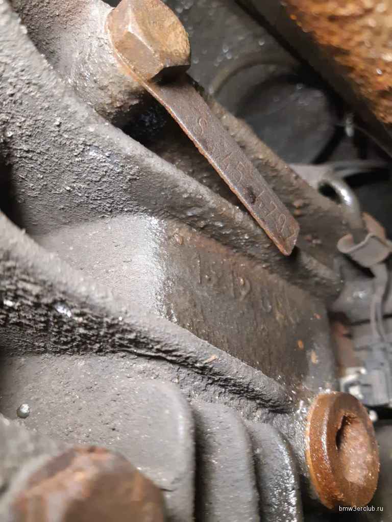

Всем привет! Такая штука, загудел редуктор и решил его поменять. Выяснилось, что у меня с блокировкой и встал вопрос на какой менять? Вчера сказали можно взять обычный и на него перекинуть саму блокировку! Так ли это? И вопрос по самому редуктору: какой именно тип? Перелопатил кучу инфы и еще больше запутался на самом редукторе №1212665, а на шильдике s 3.45 4792.

написано же чётко, S3,45. итого 3.45 с блокой, с 4 горшков на мкпп подойдёт, можно переставить блоку и дальше добивать.

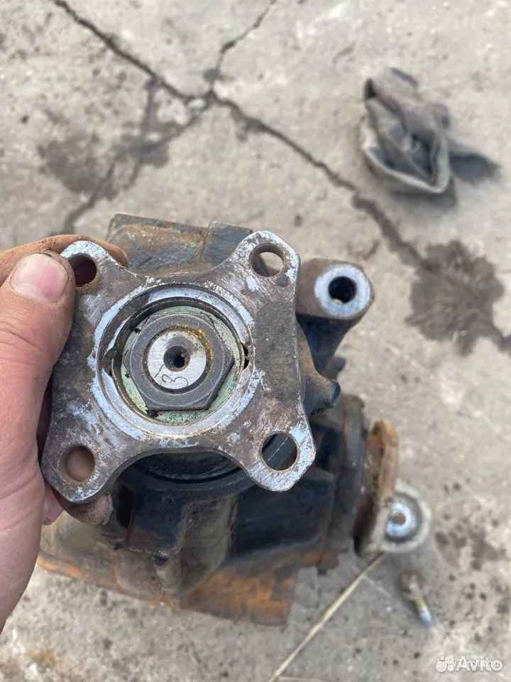

Еще вопрос остался открытым по поводу входного фланца, там бывают 2 вида: круглый и четырехгранный (фото прилагается). У меня стоит круглый, а предлагают как на втором варианте. Встанет ли он?

Да
