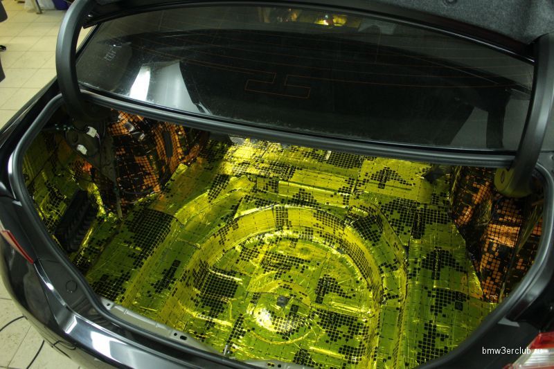

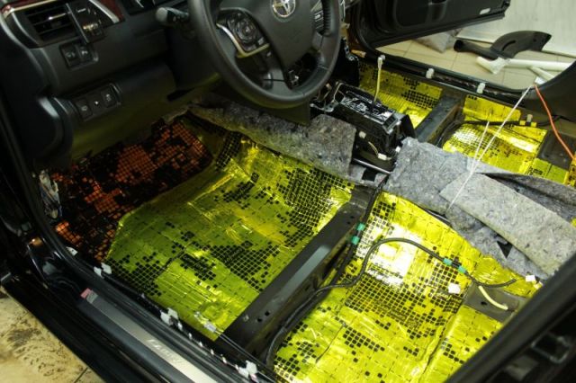

doptuning
Аватар для doptuning
Регистрация: 24.08.2009
Адрес: М.О. Львовский
Автомобиль: 325 Ванос
Сообщений: 3,563
Сказал(а) спасибо: 44
Вес репутации: 65
Лично я всегда работаю с комформатом. Чет прям по душе. И выбор и цены норм кстати на Южке. буквально вчера камри отдали. Человек сильно доволен
