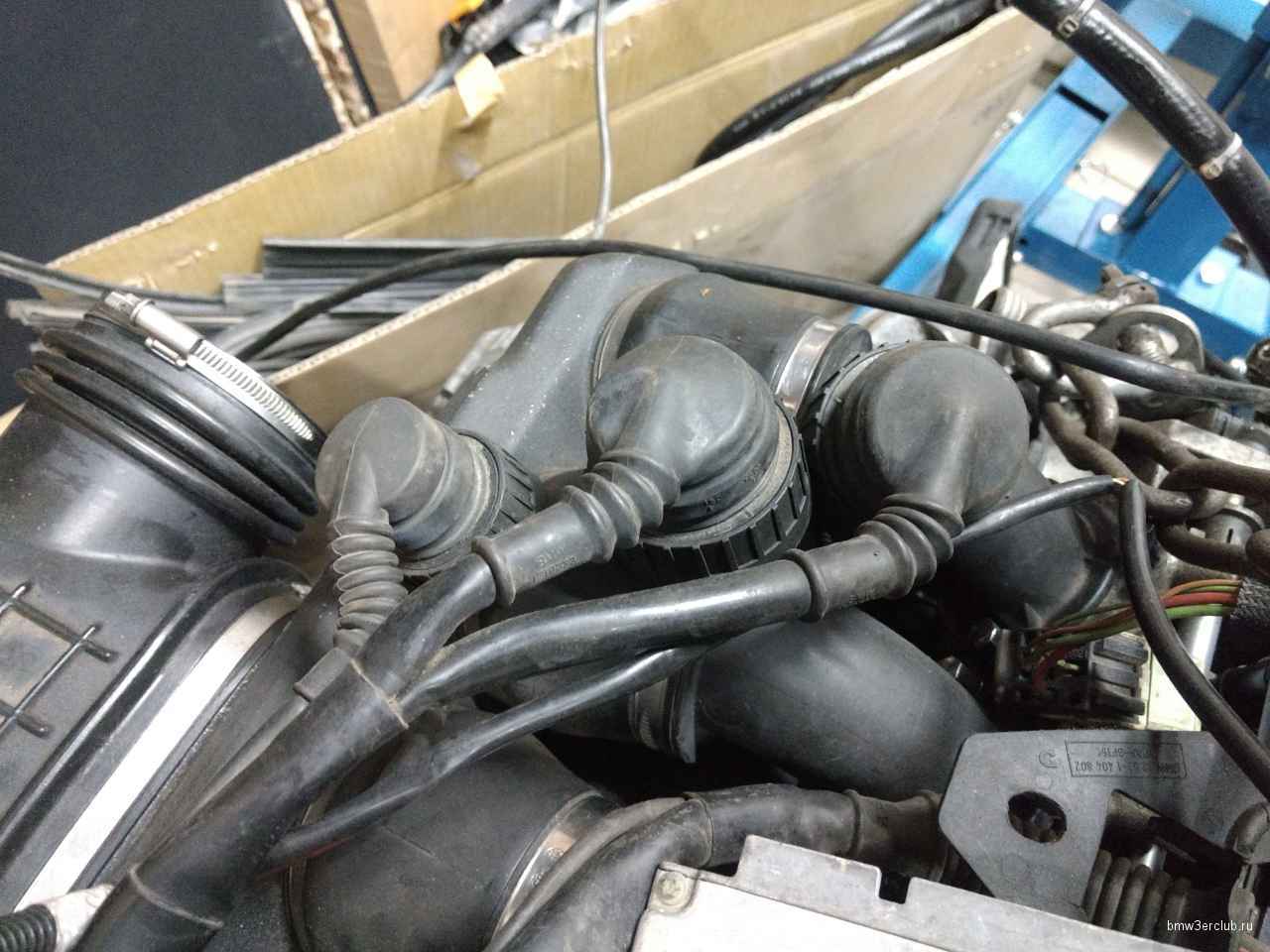

Ребят, помогите советом.
Есть двигатель S50B32, на моторной косе три разъема:
У меня на салонной проводке (от 320й) только один - Х20.
Это мне надо к двигателю салонную проводку с тремя разъемами покупать?
Илья Ма саракш...

Самый маленький не нужен тебе, в среднем асц+акпп

Разъемы X69 и X6031 для автомата и SMG.
Их можно закрепить на кронштейне, и ничего не будет болтаться.
АСЦ нет, тачка на Механике. Т.е. подключаю только Х20, два остаются болтаться в воздухе и всё будет работать?
Про АСЦ вопрос не к тебе был, там и по картинке все видно.
Спасибо за расшифровку разъемов. А "болтаться" было в контексте, что не задействованы.
А про АСЦ я не тебе отвечал, а kyxten'у. Его же сообщение процитировал. (з.ы. на работе почему то цитирование не работает)

Встал вопрос: необходимо от датчика температуры масла подвести сигнал на приборку. По схемам: до 96 года сигнал идет через Х20, но двигатель 98 года, а по схеме 98 года сигнал идет через разъем Х6031, но я его не подключаю, т.к. некуда. Как это обыграть чтобы красиво и работало? Кинуть провод напрямую? Или из Х6031 в Х20 и далее в приборку?

Перекинь в х20, там места полно

Vityok, изучил полностью схемы М52 и S50. Прошелся по всем проводам косы, всё что шло нужное в разъёмы Х69 и Х6031 перекинул в Х20, всё промаркировал.
