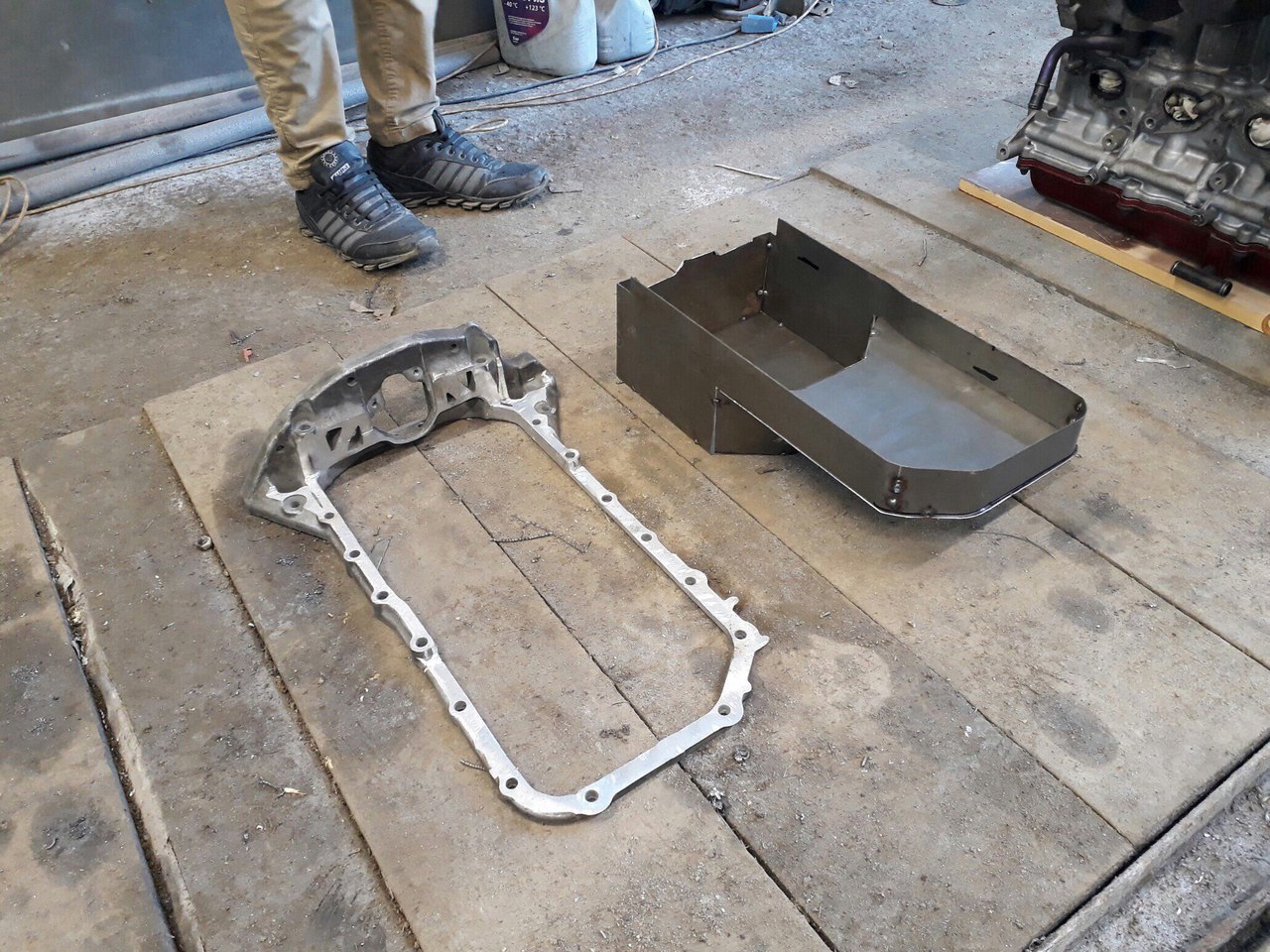

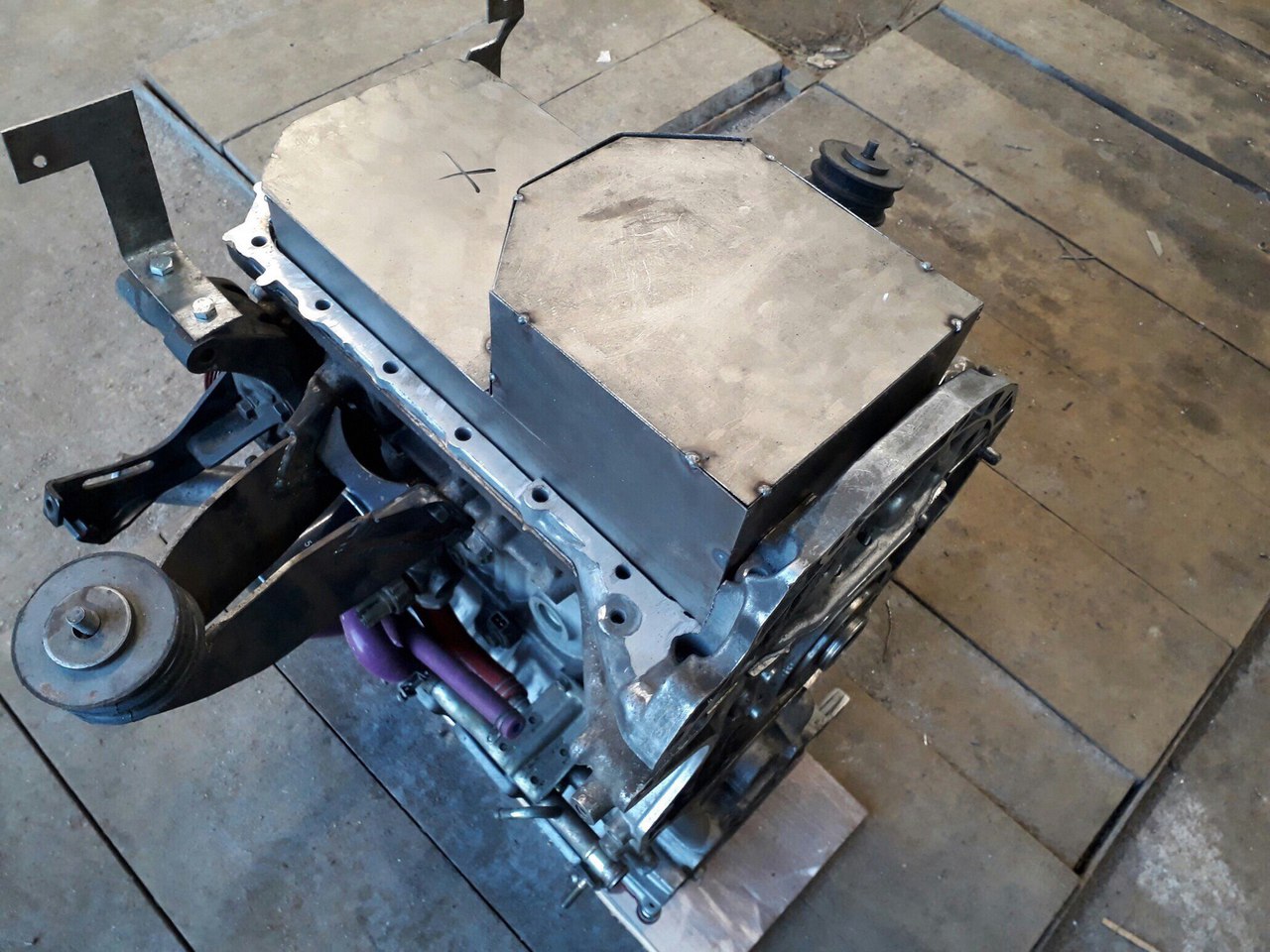

Как сказал сварщик - зазор для сварки не позор, продолжаем)

Поддон забрал бы, который был изначально на ср20

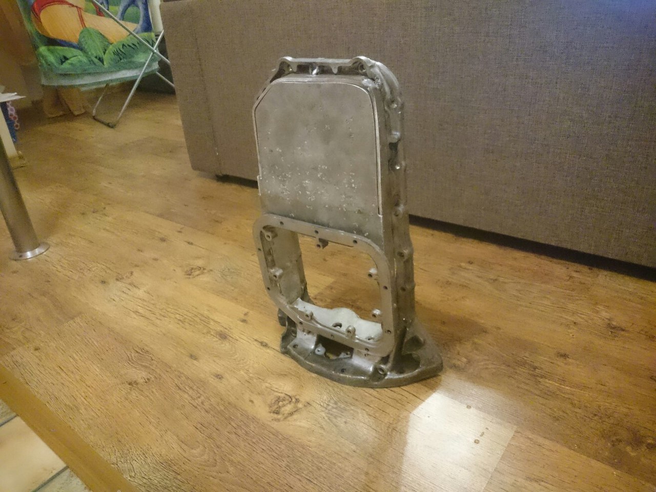

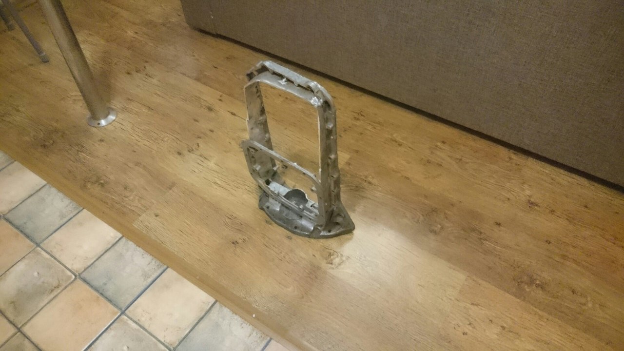

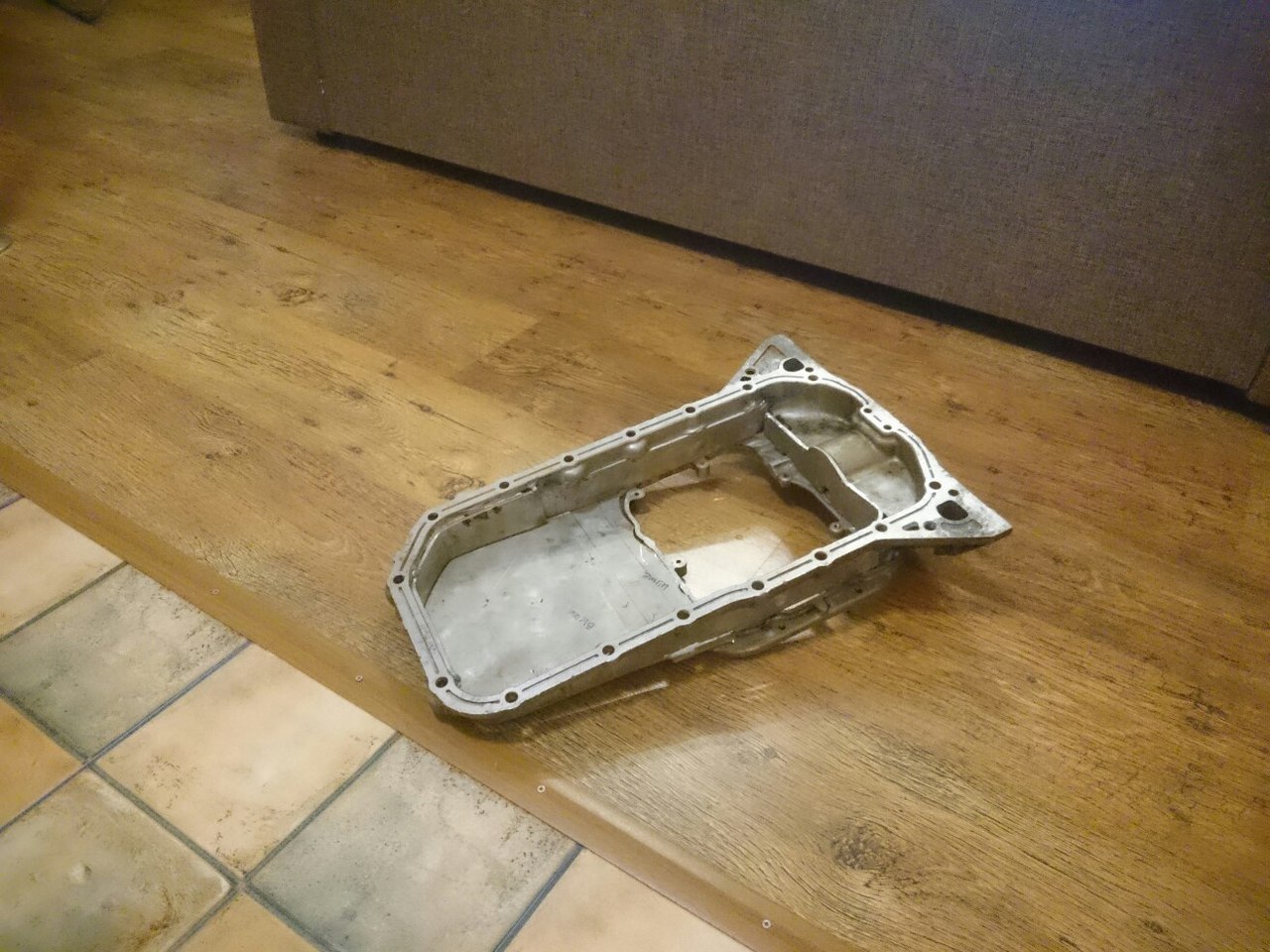

Который нижний продан, а верхняя часть уже вторая попилена.
З.Ы.: Поддон по-прежнему не сварен) Смакетирован новый поддон, но всё отложено на неопределённый срок.

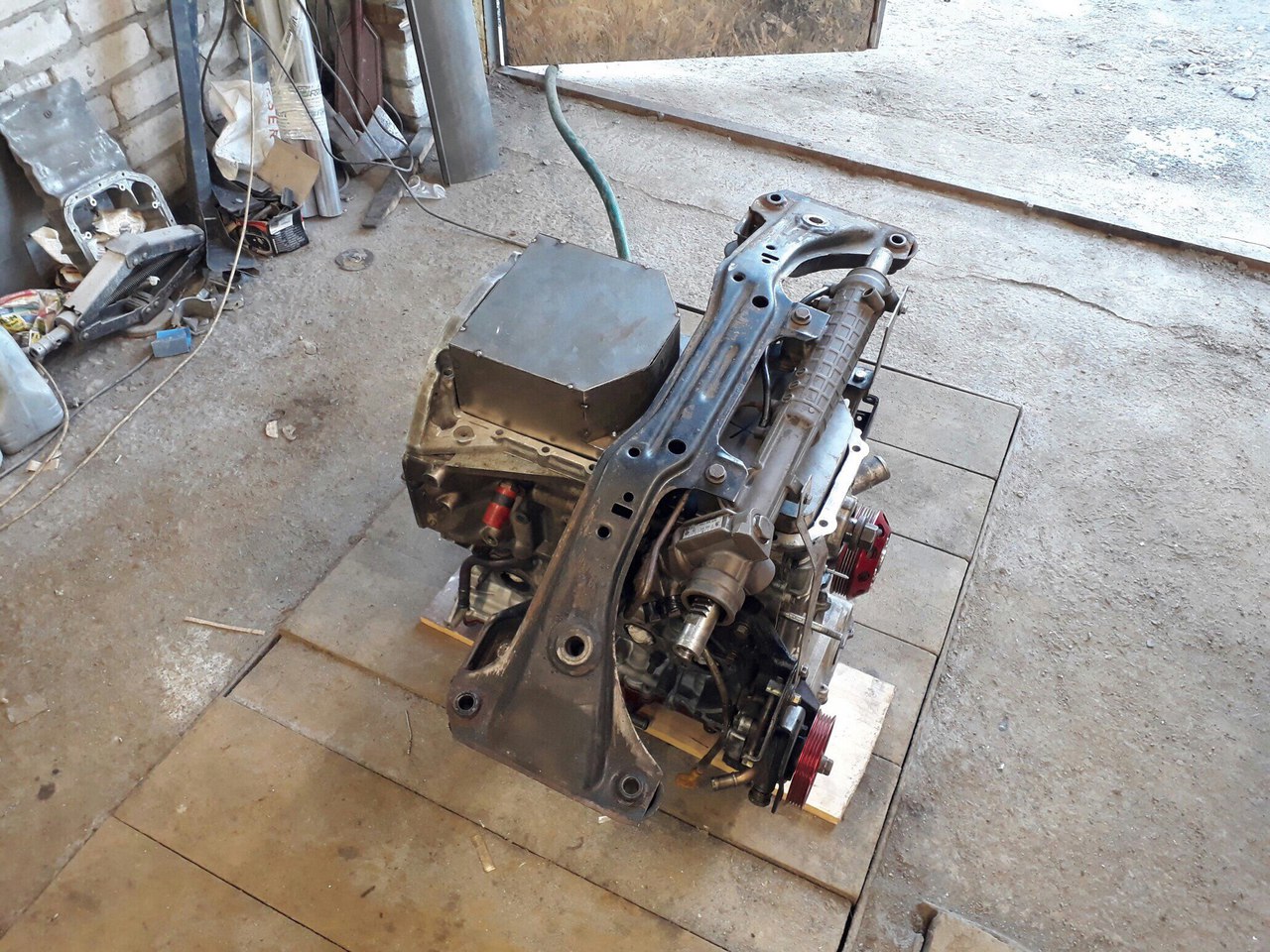

Доделал поддон
Переделал опоры ДВС
