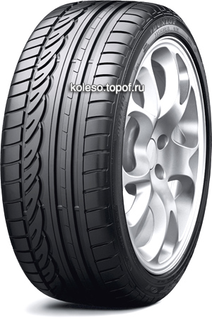

есть такие пакрыхи
на них есть оутсайд и инсайд, это понятно внутрення сторона и наружная.
но когда колеса поставили, с одно стороны канавки в одну сторону направлены, а с другой стороны в противоположную может кто знает в какую сторону должна крутися данная покрышка ?

так и должно быть не парься . соблюдается внешняя и внутренняя стороны и всё.

ну как не парься ? канавки то (которые с лева) с одной стороны машины в одну сторону вертяцо, а с другой вдругую. так же не должно быть ? или я чота не понимаю в современном покрышкостроении
+1
SFZ, у меня тоже спереди колеса не направленные и тоже канавки с разных сторон

может вы и правы. а не может быть такого, что все колеса допустим только на левую сторону, ну или на праву.? или тогда бы была стрелочка куда крититься колесу ?

SFZ,
Так и должно быть.
Слазей в поиск, была темка страниц на 5, в ней все разжевано.

я как-то тоже задавался этим вопросом..
http://e36club.ru/forum/showthread.php?t=179008
короче пришли к выводу шо так и должно быть, хотя канавки по ходу движения вращаются в разные стороны... так и отъездил зиму, все нормуль..

SFZ, если бы было так как ты хочешь , то резину продавали бы левая+правая . в одну сторону рисунок смотрит только у направленной резины типа данлоп 9000 и похожей
У ассиметричных всегда такая хрень...не парься!

у тебя просто асиметричный ненаправленный протектор. Ставить можно в любую сторону, аутсайд - в эту сторону вода откачивается, поэтому они и рекомендуют ее наружу.
