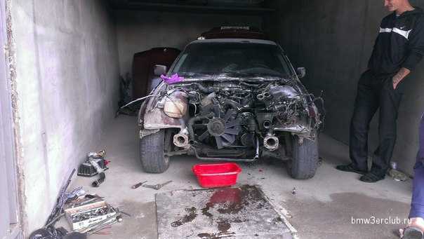

У меня так машина сгорела месяц назад, из-за того что топливо сочиться начало.
