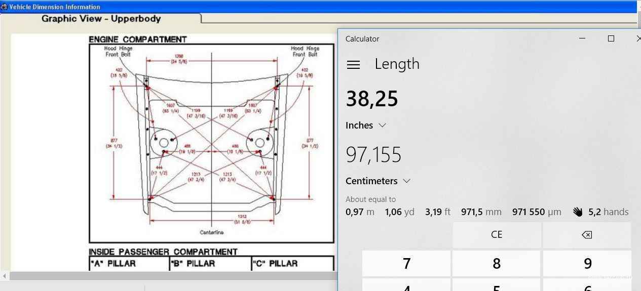

Доброго дня всем, увидел в одном видео про распорку, что расстояние между передними чашками по заводу 981 мм, и если у вас не так, то при установке распорки можно растянуть и добиться номинала. Меня смущает то, что у меня на кузове там нет ни трещин, ни следов движения чашек, но расстояние получилось 971 мм. Расстояние мерилось, как и в видео, от внешней грани отверстия под опорник левой чашки до внутренней грани правой. Кто-нибудь может знает(не предполагает), как должно быть на самом деле?! И может, кто-то мерил на своей машине?

Нашел вот это, который правильный? по одному 981мм, по второму 971.5мм.

972 между болтами чашки, но у меня компакт
Хотя капоты с седаном одинаковые

измерив у себя и увидев в любом источнике такую же цифру я бы успокоился
