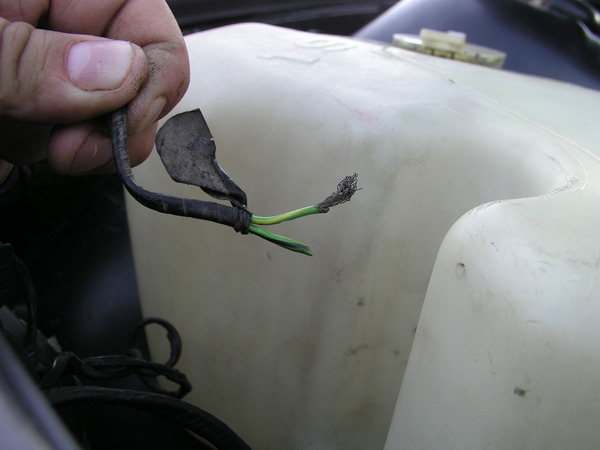

Оборванный провод под капотом....фото....
Приветствую всех!
помогите идентифицировать оборвыша
возле бачка и пассажирской фары передней (справа) есть неопознанный провод,
выходит из косы на телевизоре, единственное, что приходит в голову - от датчика
подушек, но не уверен... Два провода: зелёно-жёлтый и зелёно-чёрный, вот они:
ЮЗАО-ЗАО -11 лет на е36, сейчас остался только 308pg

штатная сигналка стояла? возможно от концевика

c-tuning
туманки?

просто от туманок штатная проводка.

Если не ошибаюсь то таким цветом должны быть провода датчика включения обогрева форсунок.

Serjo
+1, так и есть

Сообщение от Serjo
к датчику идут, что в воздуховоде правом)

Сообщение от Serjo
+1

Тоже нашел у себя такие же проводки оборванные в том же месте и так не смог найти куда они крепяться

Сообщение от Serjo
епт
в натуре есть такая опция
есть такой датчик и фишка к нему?

Сообщение от c-tuning
Сообщение от Serjo
епт
у меня нету

61 31 8357632 - датчик выключения подогрева форсунок - у меня есть таковой

Сообщение от shestipaliy
с фишкой?

фиг знает.... посмотреть чтоль?! нада?
вообще не плохо-бы!
